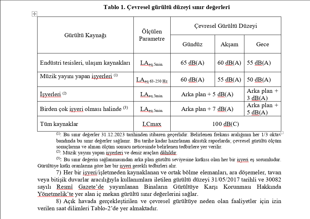

Apartmanımızın karşısındaki apartmana aptal herifler bir dükkan açmış, cam ve demir kesiyorlar. 1 haftadır kafam şişiyor. Sanayi mi burası? Mahallede nasıl açabiliyorlar? Nereye şikayet edebilirim? Şikayet edenin kim olduğunu öğrenebilirler mi? @Şişman Adam
Merhaba,
Bulunduğunuz ildeki Çevre, Şehircilik ve İklim Değişikliği İl Müdürlüğü'ne ve belediyeye şikayet edebilirsiniz. Gürültü konusunda öncelikle il müdürlüğü, iş yeri açma ve çalışma ruhsatı konusundaki şikayetlerinizi de öncelikle belediyeye yapabilirsiniz.
İl müdürlükleri için: İl Müdürlükleri
Ancak buradaki nüans, o sesin gerçekten şikayet edilebilir bir ses olup olmadığı hususu. Dışardan bakıldığında insanlar işlerini yapıyor görünüyor. Ancak ses konusunda mevzuatta bazı kriterler. Çevresel Gürültü Kontrol Yönetmeliği bu kriterleri ve kuralları düzenliyor.
Çevresel Gürültü Kontrol Yönetmeliği: https://www.mevzuat.gov.tr/mevzuat?MevzuatNo=39864&MevzuatTur=7&MevzuatTertip=5
Yönetmeliğin en altında ekler kısmı var. EK-2 kısmı sizin olayına uygulanacak olan bilgileri içeriyor. Orada Tablo-1'de gürültü düzeyi sınır değerleri paylaşılmış:
Yani bir şikayette bu sınır değerler aşılmışsa şikayet haklı görülür. Ancak sınır aşılmamışsa üzgünüm, yapacak bir şey yok.
Görevli memurlar da vardiya sistemi tarzı bir şey oluyor mu? Altımızda düğün salonu var. Ses ile ilgili şikayette bulunmak istesem akşam vakti memur denetimi vb. nasıl oluyor? Ufak bilgi verme şansınız var mı?
İl müdürlüklerinde yoktur. Belediyelerde de yoktur muhtemelen. Buralara yapacağınız şikayet sonra anında aksiyon alınacağını düşünmüyorum zaten. Şikayetiniz sonrası kaç günde incelemeye gelirler veya şikayetiniz ne kadar ciddiye alınır yorum yapamam.
Yine de kısa vadede aksiyon alınmasını istiyorsanız polisi arayabilirsiniz. Neticede ortada gerçekten rahatsız edici bir gürültü varsa bu durum artık kişilerin huzur ve sükununu bozma suçunu da oluşturacağından polise de şikayet edebilirsiniz.
Bakanlığa yazdım da bir cevap gelmedi. Bu süreç ne kadar sürer hocam? Bir de mail olarak attım, herhangi bir bilgimi vermedim. Başıma iş alır mıyım?
Daha evvel söylemiştim. Yani ne kadar ciddiye alınır başvurunuz, aksiyon alınır mı, alınırsa ne kadar sürede alınır bilemiyorum. Ancak başınıza bir iş almazsınız, merak etmeyin.
