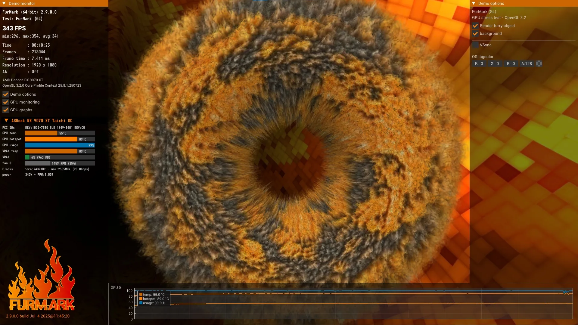

Herhangi bir sıkıntı göremedim hocam, cillop gibi çalışıyor. Yeterince soğuk.
GPU sıcaklığı ile hotspot sıcaklığı arası biraz fazla. Kartın hem sıfır hem de Taichi olduğunu düşünürsek ben 90 derecenin biraz fazla olduğunu düşünüyorum.
AMD Hotspot için 110 derece altına kadar normal kabul ediyor. NVIDIA kartlar nasıl oluyor onu bilmiyorum.GPU sıcaklığı ile hotspot sıcaklığı arası biraz fazla. Kartın hem sıfır hem de Taichi olduğunu düşünürsek ben 90 derecenin biraz fazla olduğunu düşünüyorum.

@rtx2060 bence de sıcaklıklar fazla. Yani giriş seviyesi bir kart değil. 90 derece nedir? Giriş seviyesi çift fanlı Palit modelleri ancak bu sıcaklıklarda Nvidia tarafında. Hotspot ile GPU temp arasında aşırı fark var. AMD kullanmadığım için bilemem ama kullananlar yorum yapabilir. Ben yanlış bilgi vermek istemem. Ben gördüğümü kendimce yorumladım.GPU sıcaklığı ile hotspot sıcaklığı arası biraz fazla. Kartın hem sıfır hem de Taichi olduğunu düşünürsek ben 90 derecenin biraz fazla olduğunu düşünüyorum.

Nvidia'da fark 10-15, AMD'de 20-25 normal kabul ediliyor. Burada fan devirleri kısık o sebepten uçmuş biraz. Bir de stokta kullanmak verimsiz bu kartları, biraz undervolt yapması lazım, kasa altına 2-3 fan atıyorsa o da işe yarar ekstra.AMD Hotspot için 110 derece altına kadar normal kabul ediyor. NVIDIA kartlar nasıl oluyor onu bilmiyorum.
Elime geçen ASUS Prime 9070 XT 81'in üstünü görmedi. Şahsen bu kart ben de olsa, değişim isterdim. Kart hem sıfır hem de Taichi. 90'ın hâlâ fazla olduğunu düşünüyorum.AMD Hotspot için 110 derece altına kadar normal kabul ediyor. NVIDIA kartlar nasıl oluyor onu bilmiyorum.
Şu en giriş seviye soğutmaya sahip kart bile 84'ü geçmedi.@rtx2060 bence de sıcaklıklar fazla. Yani giriş seviyesi bir kart değil. 90 derece nedir? Giriş seviyesi çift fanlı Palit modelleri ancak bu sıcaklıklarda Nvidia tarafında. Hotspot ile GPU temp arasında aşırı fark var. AMD kullanmadığım için bilemem ama kullananlar yorum yapabilir. Ben yanlış bilgi vermek istemem. Ben gördüğümü kendimce yorumladım.

Bu sıcaklıkları normal, internette ufak bir araştırmayla neredeyse hepsinin aynı değerleri aldığınızı görürsünüz. Kart neredeyse yükte 400W çekiyor yani.
Hiç ses gelmiyordu kasadan fan profili sessiz galiba. Karttan memnunum hotspot için dediğiniz gibi alta fan koyabilirim ya da kendi fanlarının devirini artırmak lazım.Nvidia'da fark 10-15, AMD'de 20-25 normal kabul ediliyor. Burada fan devirleri kısık o sebepten uçmuş biraz. Bir de stokta kullanmak verimsiz bu kartları, biraz undervolt yapması lazım, kasa altına 2-3 fan atıyorsa o da işe yarar ekstra.
