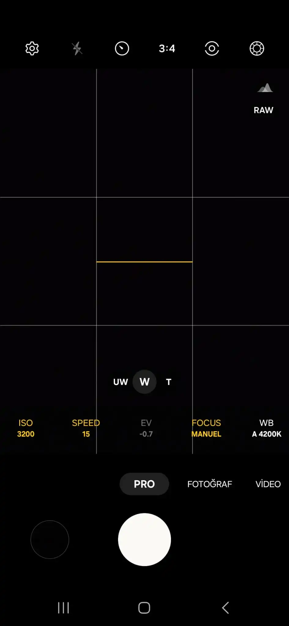

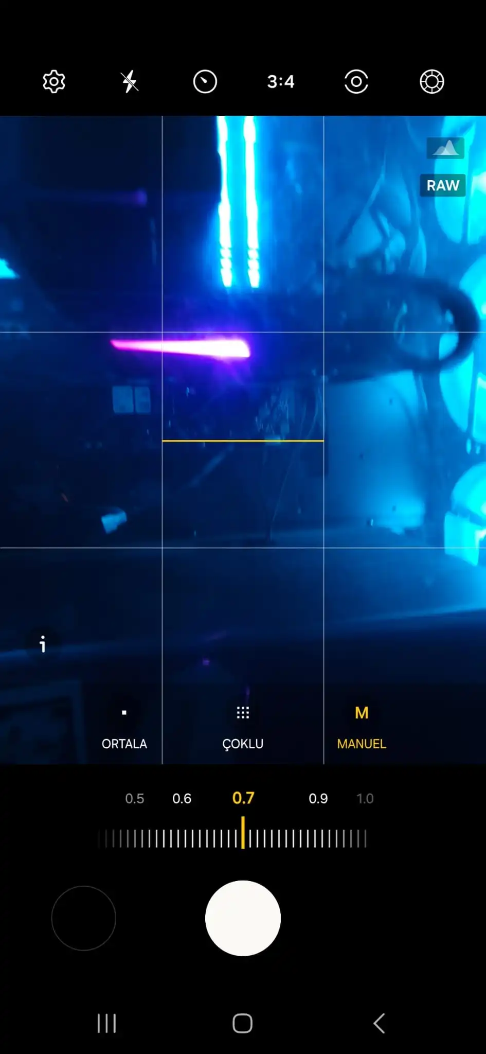

Öncelikle RAW açık olacak ki sonradan Adobe vb. uygulamalarda elden geçirebilelim. Sonrasında Stellarium gibi bir uygulama indirip kullanman gerekli. Uygulamada doğru konumu ve zamanlamayı bul, ona göre tripod ve telefonunu kurup doğru yere doğrult. Tabii uygulama içinde konumunu düzgün ayarlamayı unutma. ISO öncelikle 3200 dene, sonrasında gren seviyesi fazla olursa 2400'e çekebilirsin. 2000-2400 ve 2400-3200 arası iyidir. 3200 üstünü pek önermem. Diyafram değeri ayarlanabiliyorsa en düşüğe çek (örneğin F1.8 ya da F1.4) ve odak ayarına gir, odak ayarını elle yap (manuel) ve odak ayarını en sona çekmek yerine (bazen elle odak biraz garip çalışabiliyor, odak belirleme çizgileri çıkacaktır oradan odağın oturup oturmadığını anlayabilirsin) kontrollü şekilde son birkaç sayı değerinde deneme yap.
Eki Görüntüle 59512
Bu alttaki değerlerde en uzak 1.0 diyelim, eğer 1.0'da yıldızların hafiften bulanık olduğunu düşünüyorsan onların en keskin olduğunu gördüğün konuma kadar yavaşça çek ve orada dur. Pozlama süresi için 15sn yeterlidir, 15sn üzerinde yıldızlar iz bırakabilir.
Eki Görüntüle 59515
Ortalamada şöyle bir tablo görmen gerekiyor. EV değeri kendi kendine tak tuk oynayabilir, bunun sebebi ortamdaki pozlamayı telafi etmeye çalışıyor. Bu görüntüyü bozuyorsa bunu kapat. Pro içerisinde kapanmıyor olabilir ama muhtemelen Expert RAW'da kapanabiliyordur. Yıldızlar ne kadar az iz bıraksın istersen pozlama süresini o kadar düşüreceksin. Sensöre giren ışık miktarı da azalacağı için buna ters olarak ISO da artmak zorunda olabilir. Tabii ya çekim öncesi telefonu uzaktan kumanda et ya da en basiti yukarıdan bir tıkla zamanlayıcı aç, 2-3sn saysın ki tıkladığında yaşanan titreme çekimi etkilemesin. Zamanlama ayarı kapalı şekilde sakın çekme.
