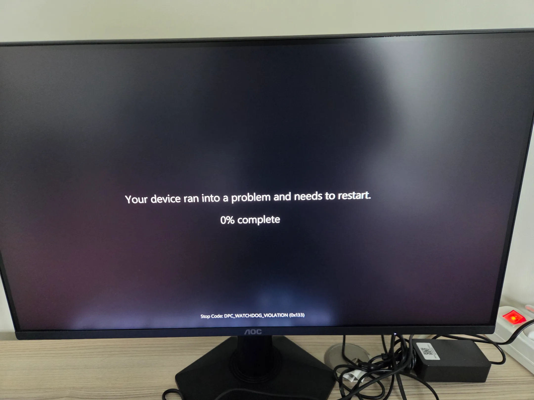

Şimdi de bu hatayı aldım.
BIOS sürümüm Version 3278 yani ComboAM5 PI 1.2.0.3f. 2025/08/05 tarihli. En son sürüm Version 385 ComboAM5 PI 1.3.0.1.
Bu güncellemeyi de yapıp dediğiniz konfigürasyonları uygulayıp 5600 Mhz'de tekrar 1 gün gözlemleyeceğim.
Bir sıkıntı olursa 2.aldığım rami iadeye verip ilk ram için de her ne kadar tek ramde 6000 mhz'de bir sıkıntı yaşamasam da sistemin uzun vadeli selameti için 2.el ilanı açacağım.
