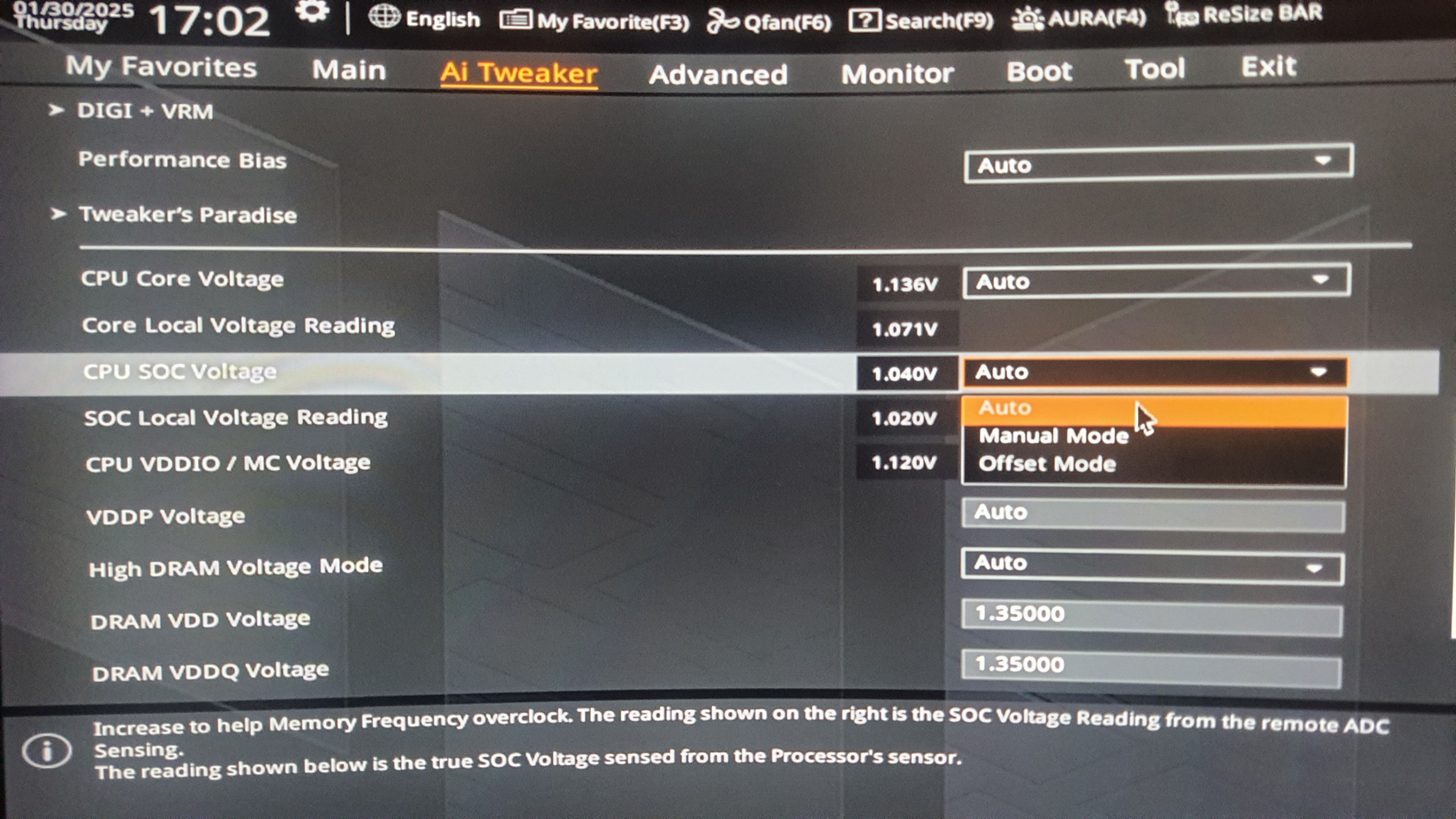

DDR5 sistem topladım. BIOS'tan normal bir şekilde EXPO açtım. 6000MHz'de PC normal çalışıyor ama bayağı yavaş. Hızlandırma ayarını açtım, Memory Context. PC açılırken mavi ekran alıyorum. EXPO'yu 5400 MHz'ye çektim, PC hızlı açılsın diye ayarı açtım yine mavi ekran. bu arada ucuz diye aldım RAM'lerin, anakartın destek sayfasında markası bile çıkmıyor. iade etmeli miyım yoksa boyle kullanmalı mıyım?
  • ASUS B650M-E Wi-Fi
  • Patriot Viper Venom DDR5 2x16 30CL.

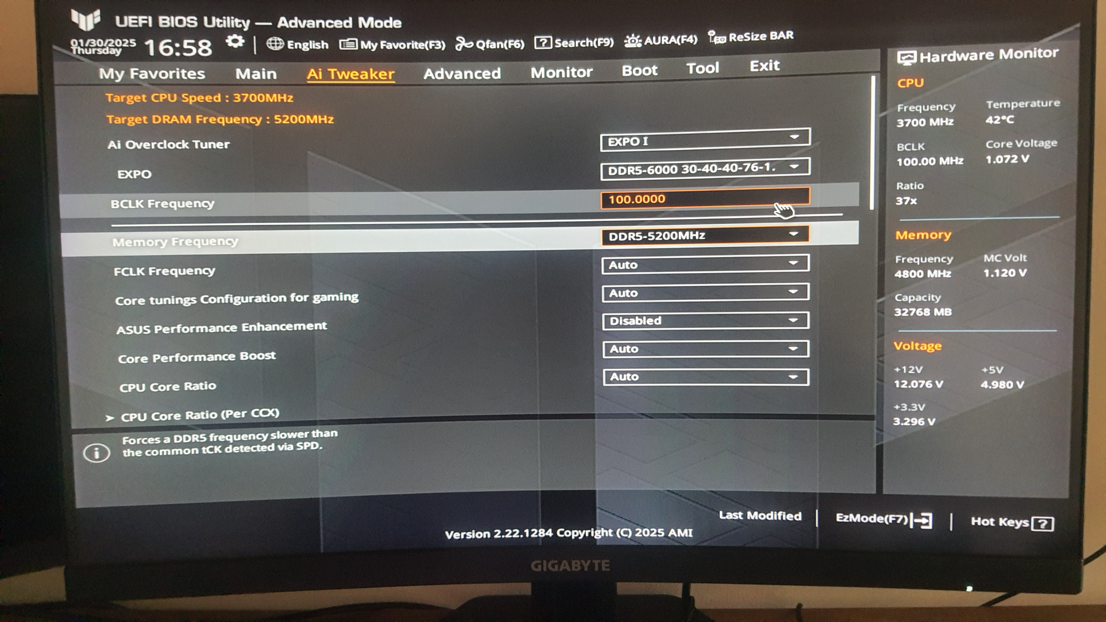

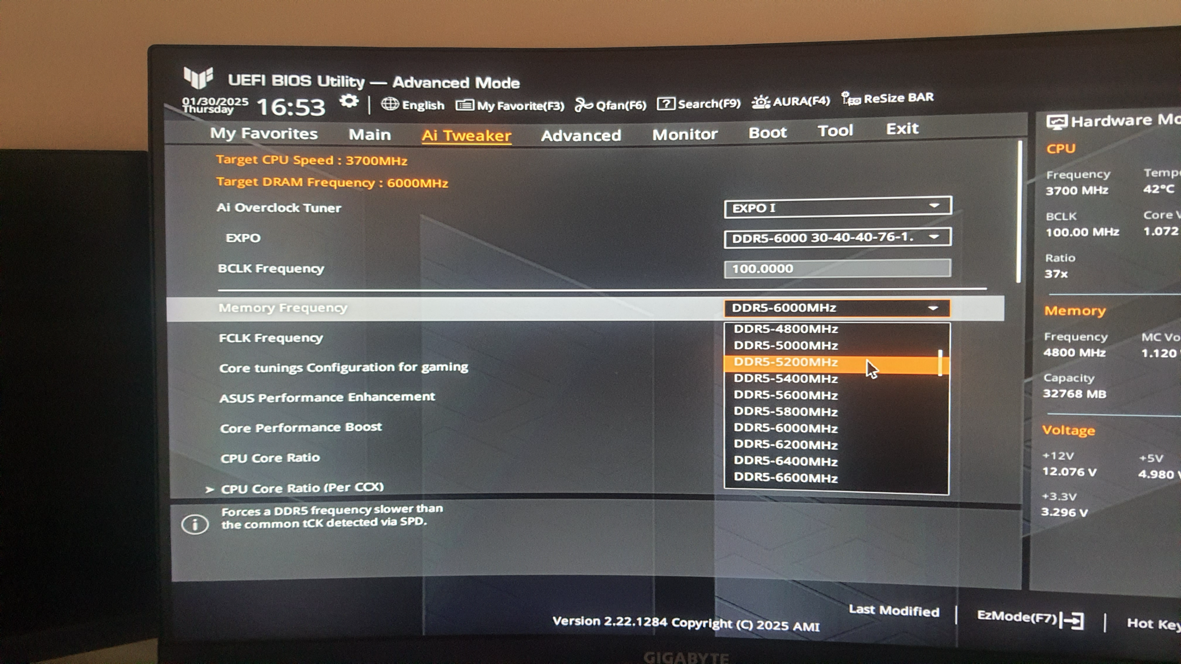

Attığım fotoğrafta EXPO 1 acıp 6000MHz frekansı kendim düsürsem 5200'e sizce.
İşlemci 5200MHz'yi destekliyor ama bu daha yukarıya çıkamayacağı anlamına gelmez. AMD'nin garanti ettiği frekans gibi bir şey. Optimum değer 6000MHz ama en azından 5600MHz yapmak lazım. Yine de 5200MHz kullanmak isterseniz çok fazla şey kaybetmezsiniz.

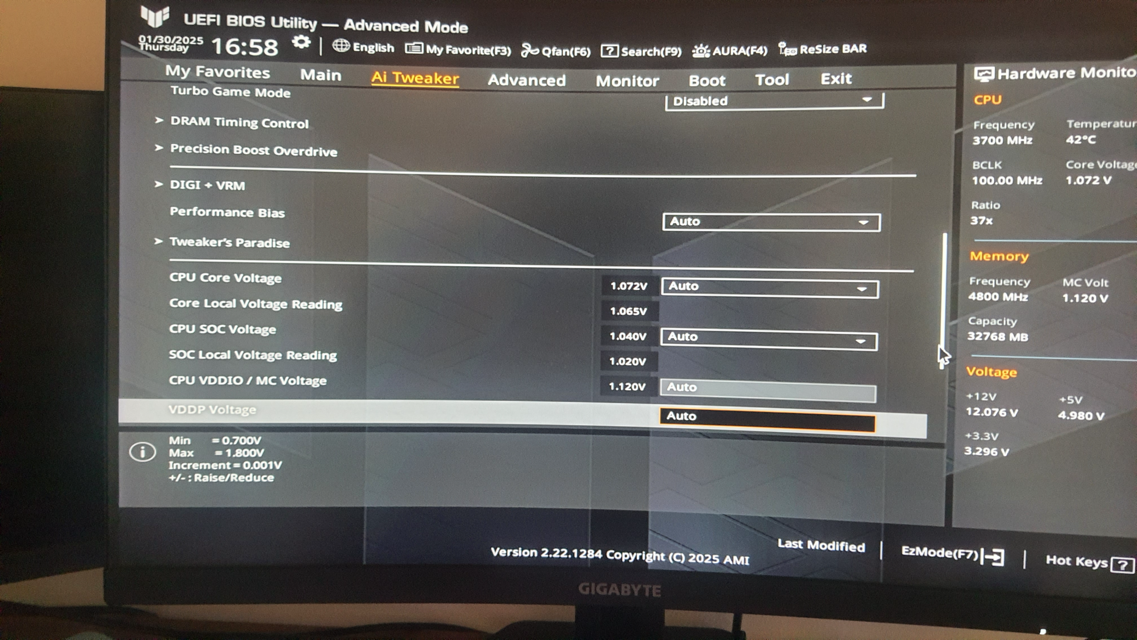

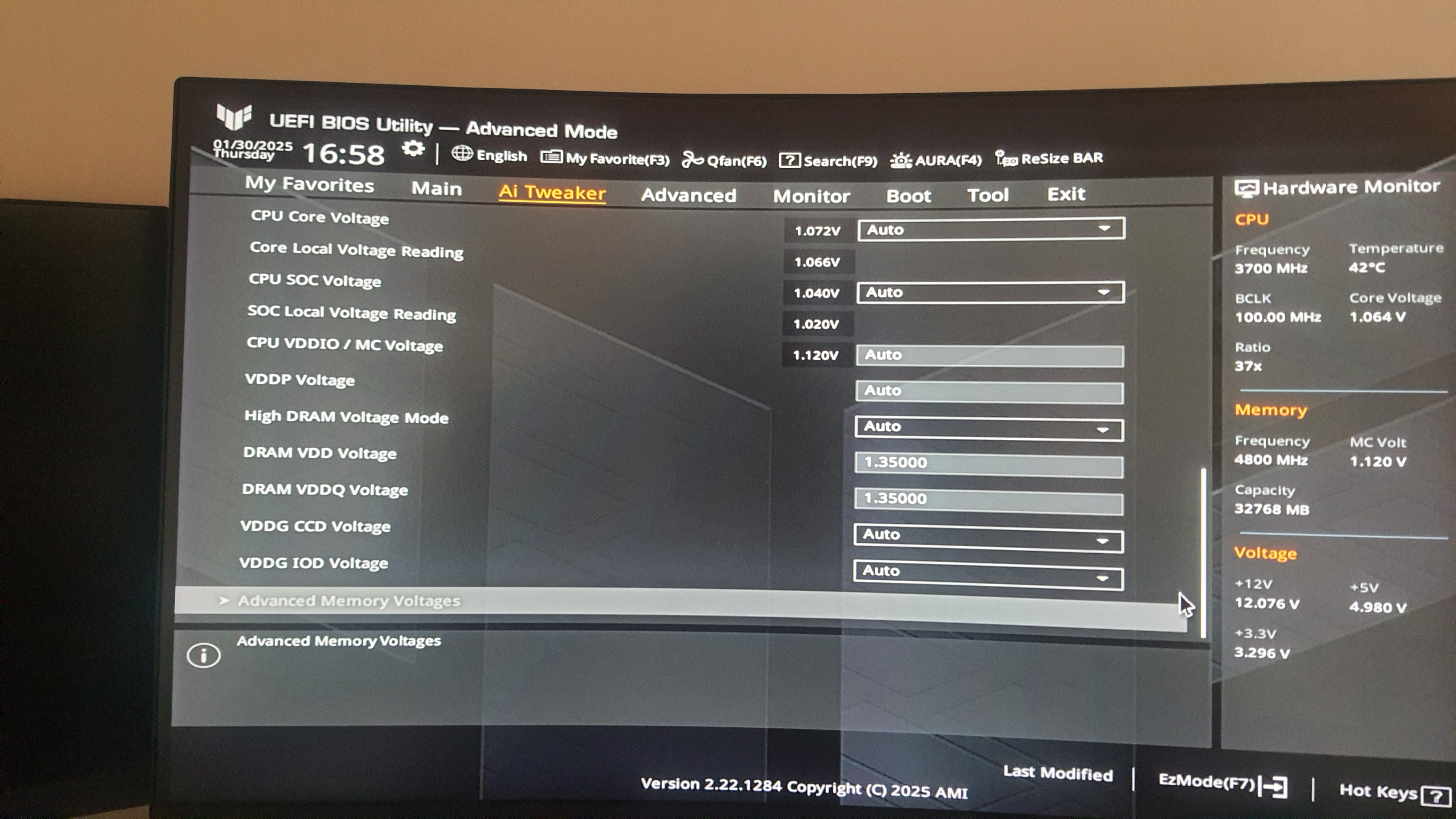

Ben garanti olsun diye dedim bu ekrandan voltaj yapmama gerek var mı veya baska ayar Auto'da bazıları.

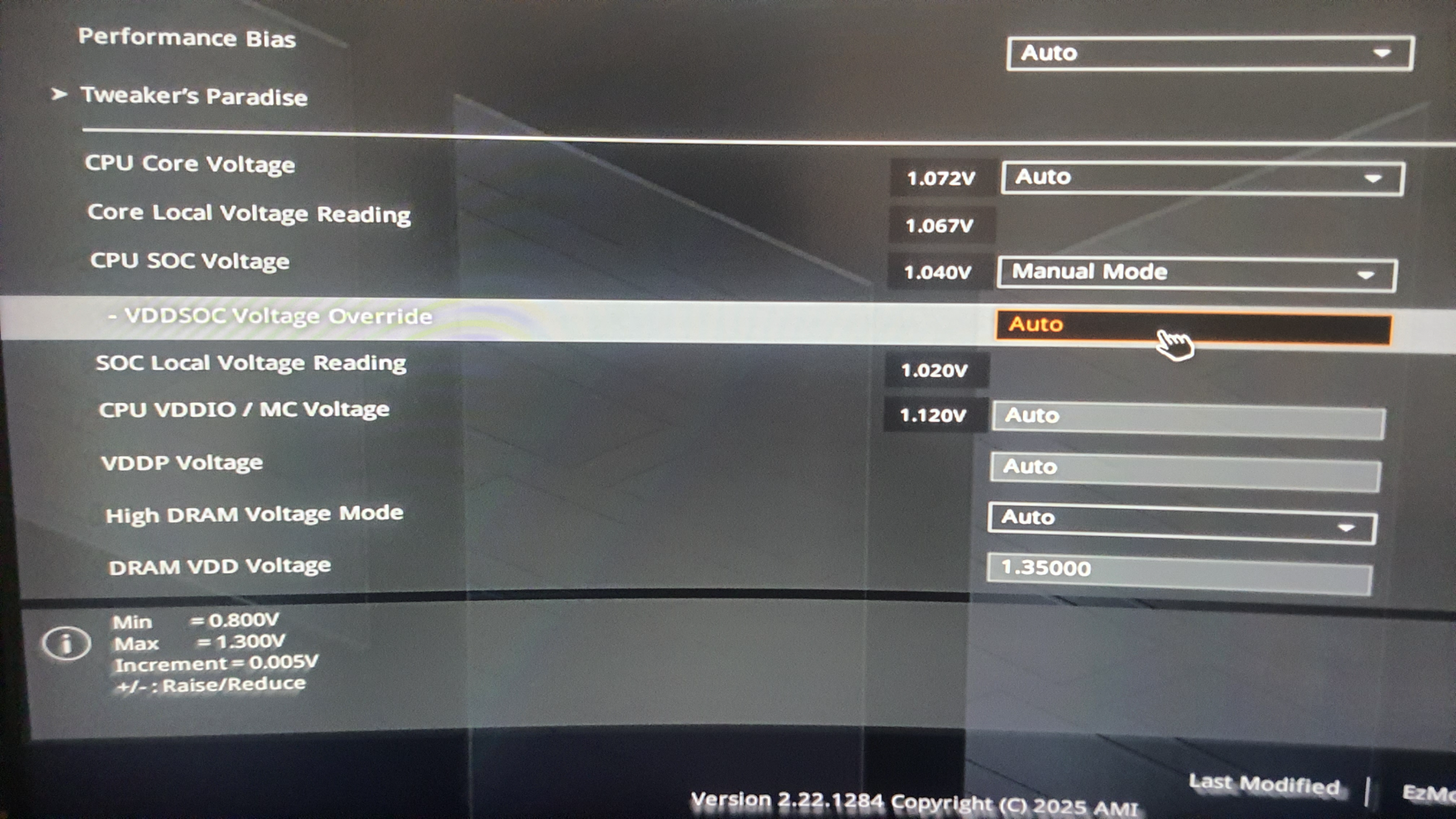

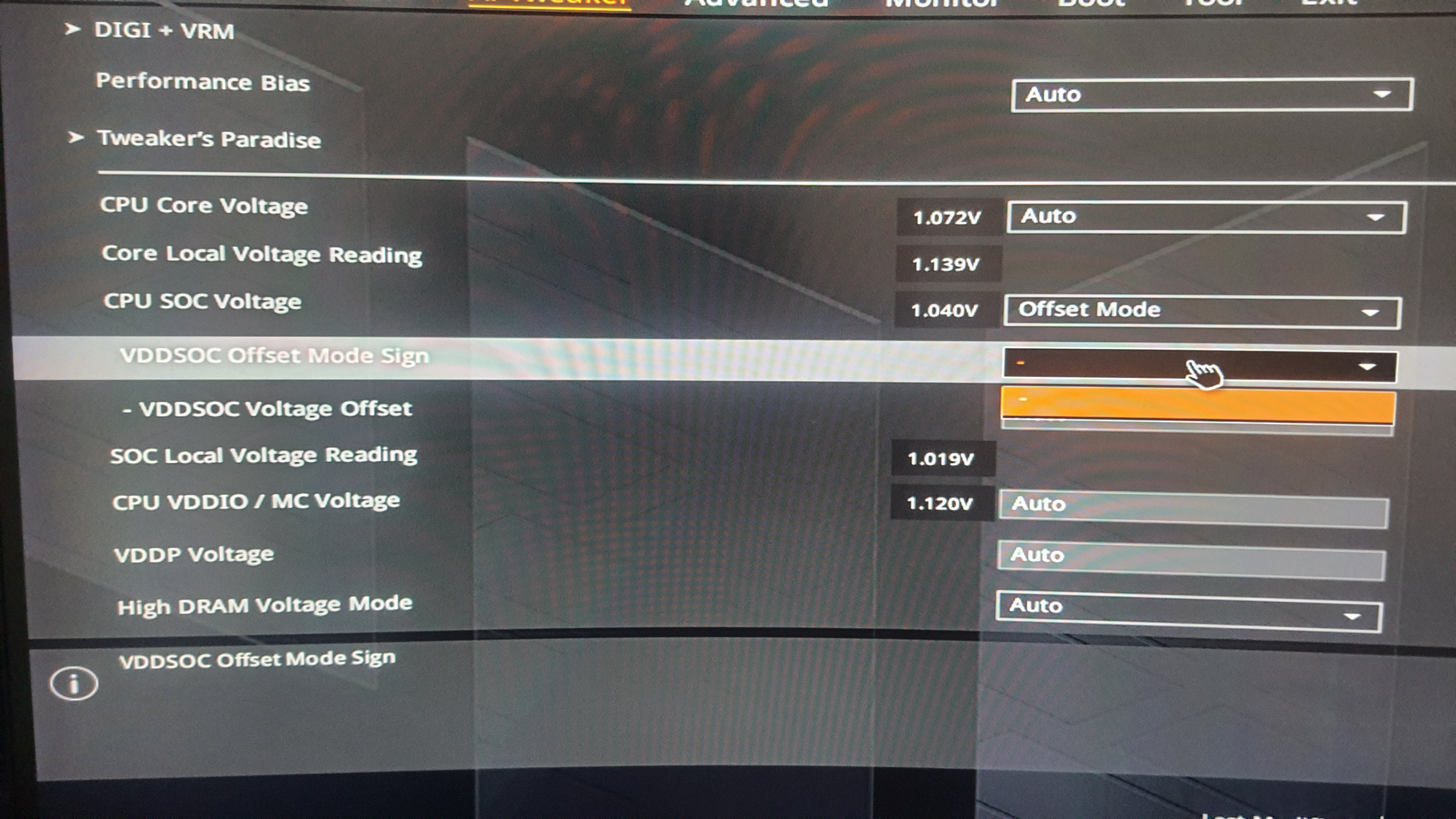

XMP açtıktan sonra SoC voltajını 1.3 yapıp test yapar mısın?
XMP yok ben bulamadım sadece EXPO var BIOS'ta ve dediğin olmuyor ya da ben yapamadım.
XMP = EXPO aynı şey fark etmiyor, EXPO açıp vsoc voltajına 1.3 ver sonra test yap. Ayrıca bu ayarları yaptıktan sonra bilgisayar açıldıgında ZenTimings indirip görüntü atar mısın?
Attiğim fotograflarda belli olmuyor galiba ama voltaj arttıramiyorum.
