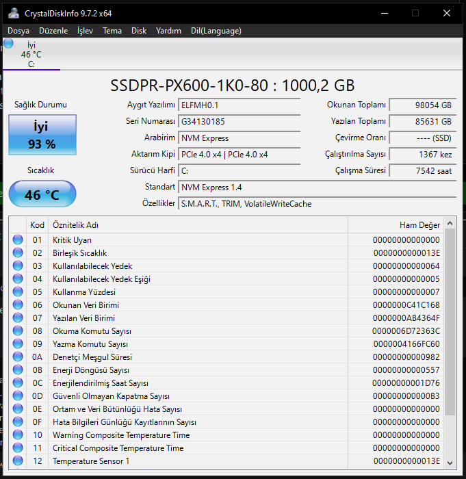

M.2 SSD ve tek bir portu var evet :C
Sağlığı iyi gözüküyor.
