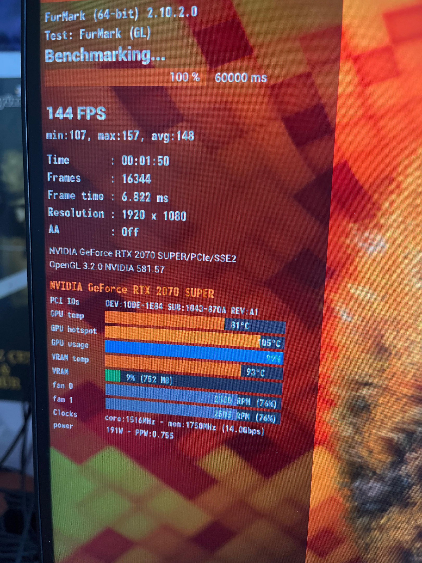

Merhabalar, daha önce kartın fanları ile ilgili bir konu açmıştım. Fanları buldum, temin ettim, değiştirdim. Ancak sanıyorum ki artık hem termal pad'ler hem de termal macunu eskidiği için onların da değişmesi gerekiyor. İnternette 2.0 mm olduğu yazıyor, daha önce değiştiren ve kalınlığını bilen arkadaşlar pad ve termal macun önerisinde bulunabilirlerse sevinirim. PTM 7950 söyleyecek olursanız araştırdım ama satan bir yer bulamadım. MX6 sanırım en iyi tercih olarak görünüyor şu anda. Önerilerinizi bekliyorum.

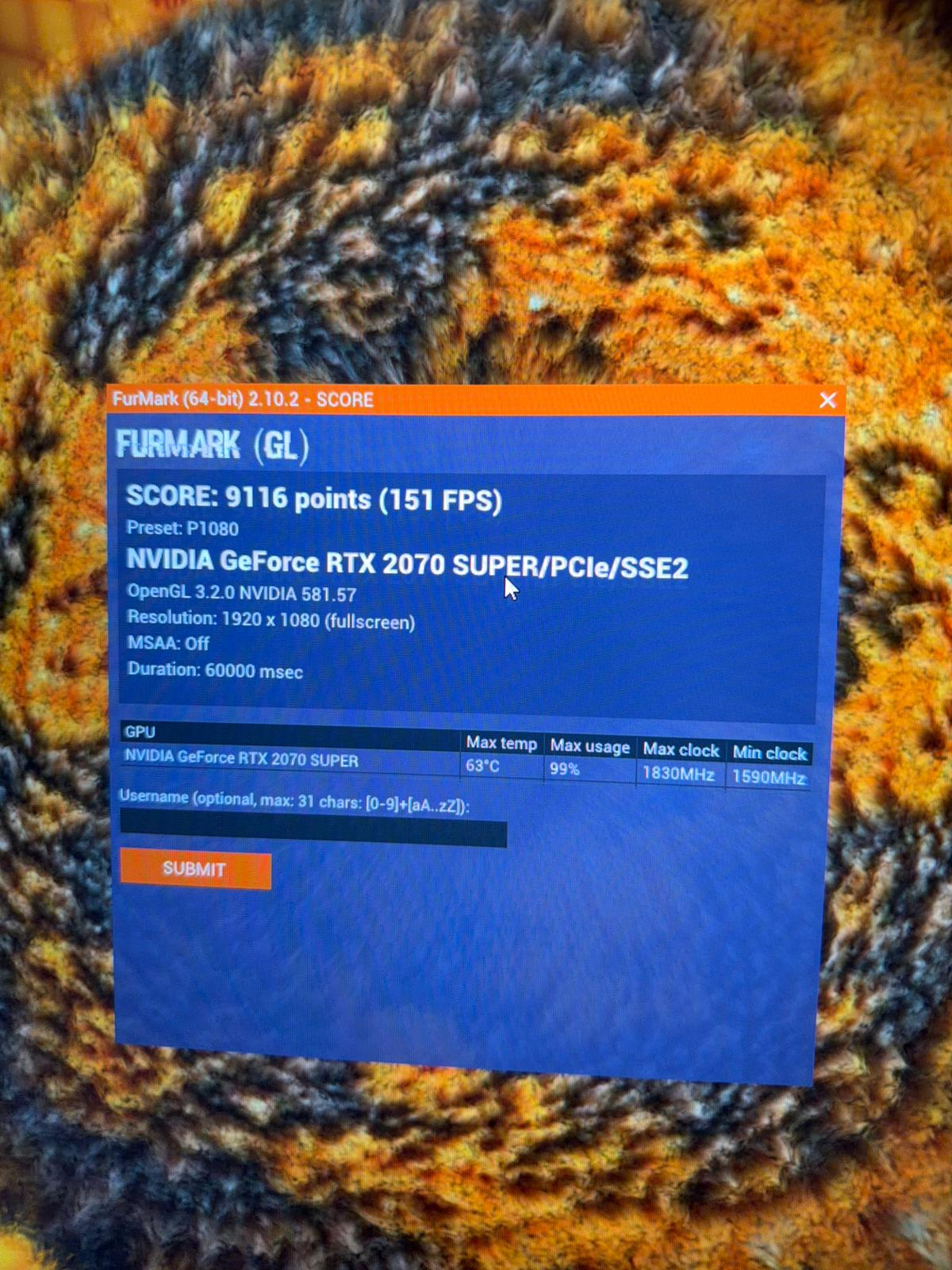

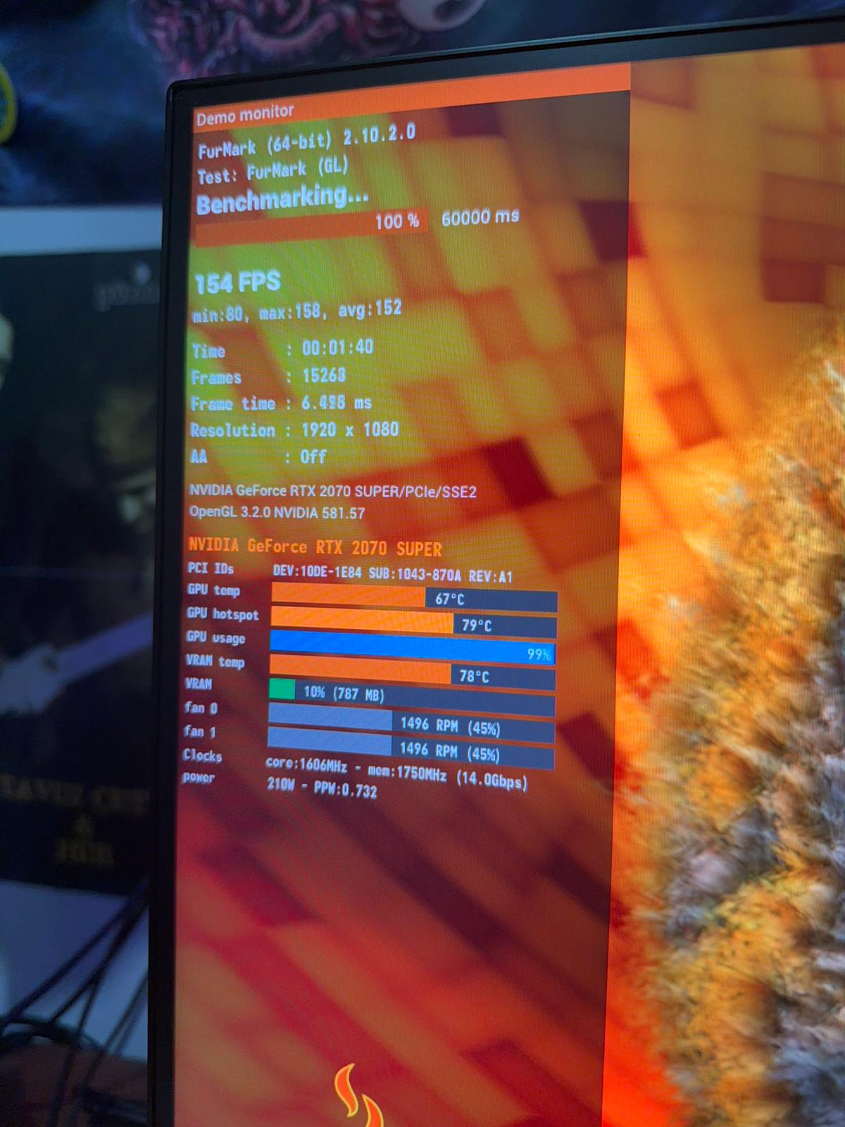

Güncelleme: Kartın hem macununu hem de termal padlerini yeniledim. Sıcaklıklarda çok iyi bir düşüş yaşandı. Thermal Grizzly Minus Pad Pro kullandım pad olarak, macun olarak da MX6 kullandım.
