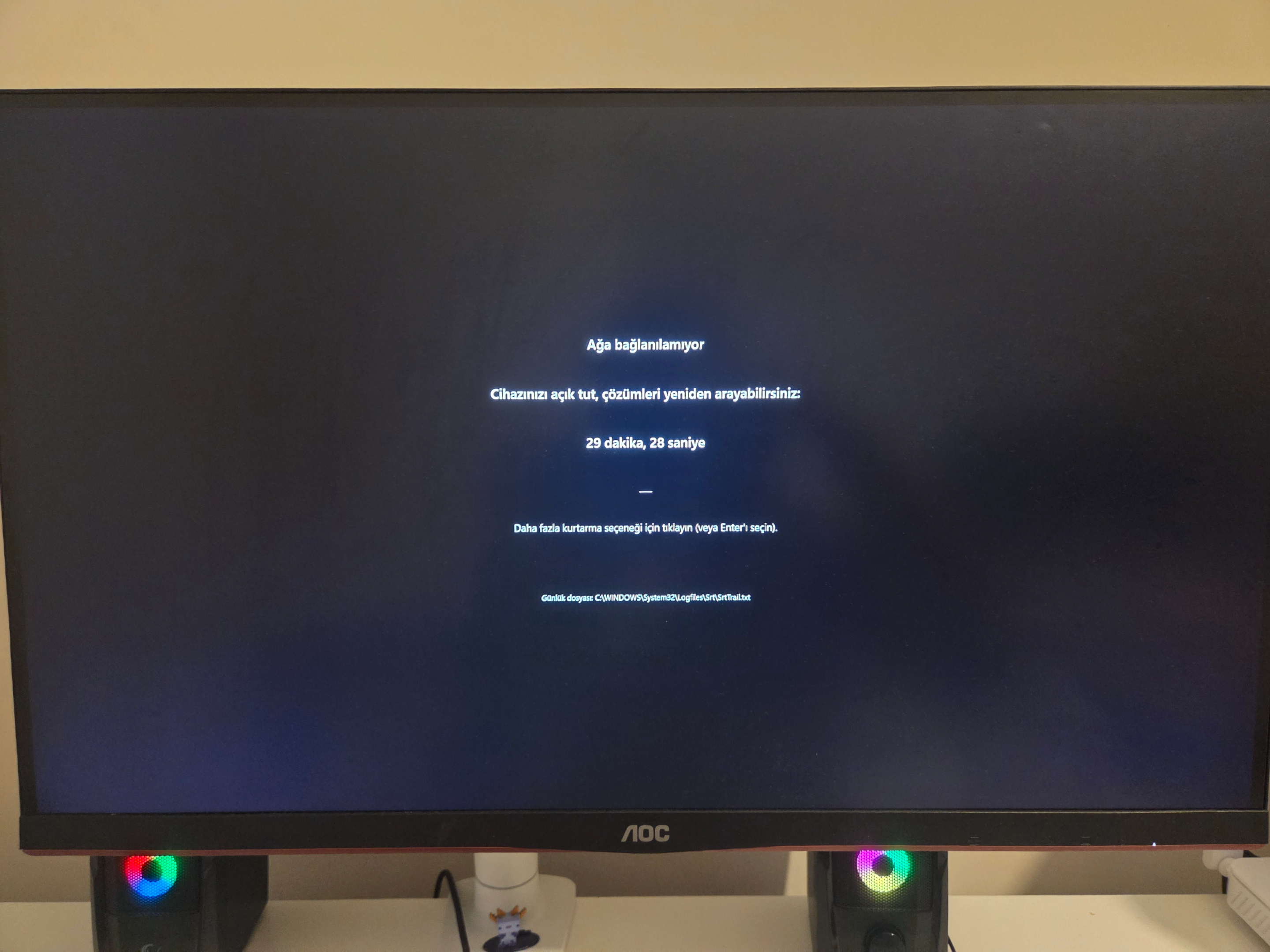

Neredeyse 1 aydir PC surekli siyah ekran veriyordu sabahda yasadim iste tekrardan kapatip açtım duzelsin diye acilmadi PC daha dogrusu aciliyor ama goruntu vermiyor ilk basta ekran kartinin isigi aşırı hizli bir sekilde yanip sonuyordu RGB'si şu an hiç yanmiyor ama kart guc aliyor PCI-e kablosunu takmadigimda kirmizi isik yaniyor kart calismiyor kesinlike hiçbir sekilde beceremedim acmayi BIOS da vermiyor sistemim.

Hocam sorun %99 çözüldü gibi duruyor çözüm olarak işaretliyorum mesajınızı. Hocam siyah ekran sorunu hala devam ediyor, driver ve UV denedim cozulmedi. Bir sefer siyah ekran yiyince fanlar %100 calismaya basliyor. Hocam bilgisayar ekteki gibi bir hata verdi.

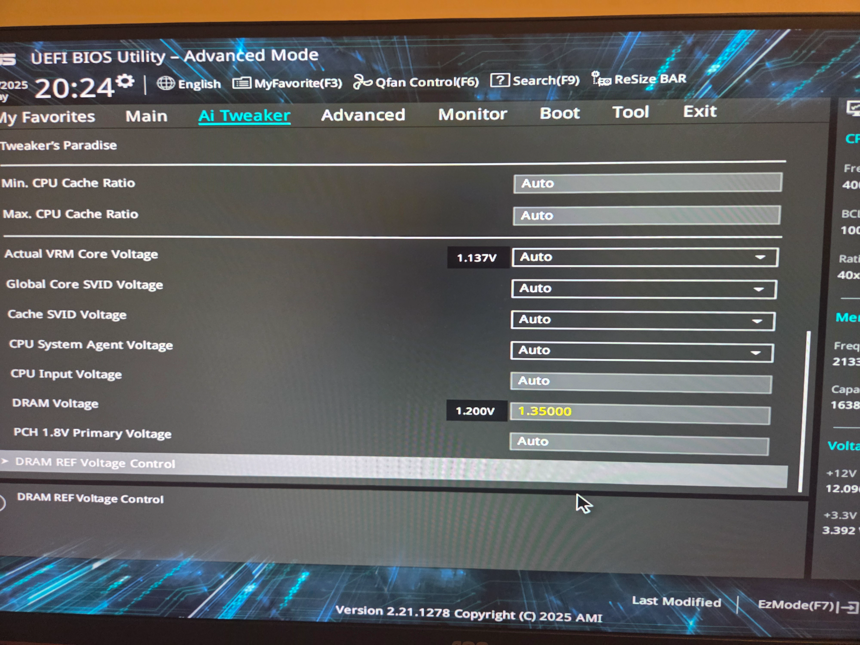

Hocam şu an biosdayim biraz bir kapat AC yaptim goruntu geldi RAM'lerden supheleniyorum cunku yaklasik bir 30dkdir PC RAM'siz calisiyordu kendi halinde goruntu olmadan RAM'leri takinca açıldı bir de BIOS'umda sifirlanmis acaba sifirlanipda XMP kapandi diye mi goruntu vermeye basladi sistem.
Hocam şu an PC duzgunce açıldı ama XMP'yi acmaya korkuyorum internette okuduguma gore RAM overclocklari sorun yaratabiliyormus cok az ihtimalle XMP EXPO gibi otomatik oclerde sorun cikartabiliyormus galiba acsam bir sorun çıkar mı sizce ya da acmasam performans kaybi olur mu?
X.M.P kaynaklı olduğu sanmıyorum. H610 anakartlar da RAM için O.C desteği yok. Sadece işlemcinin desteği RAM hızlarına çıkabilir, yani 3600MHz değil de 3200MHz de çalışacaktır. İlk önce BIOS'u güncelleyin.
XMP kaynaklı olduğu sanmıyorum. H610 anakartlar da RAM için O.C desteği yok. Sadece işlemcinin desteği RAM hızlarına çıkabilir, yani 3600MHz değil de 3200MHz de çalışacaktır. İlk önce BIOS'u güncelleyin.
Anladım hocam BIOS güncel şu an.
Hocam anakart kendi kedine DRAM voltajini arttiriyor normal midir bu.
