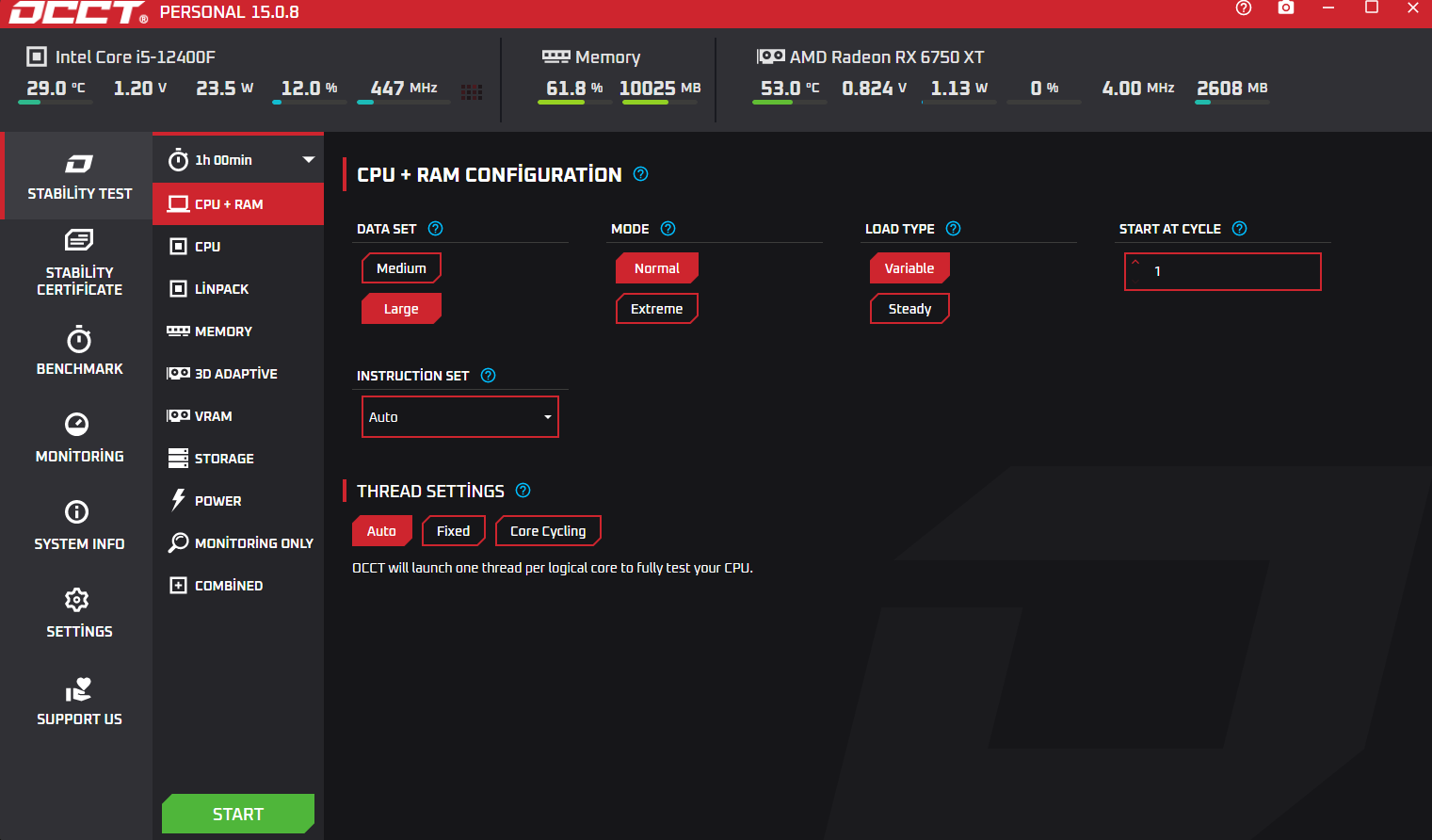

Undervolt dener misiniz hocam? Undervolt sorunu çözerse ekran kartı arızalı olabilir. OCCT Power testi yapar mısınız? 12V kanalı kaça kadar düşüyor hocam? 11.6V altı ise sıkıntı. Ekran kartına nasıl bağlı hocam?

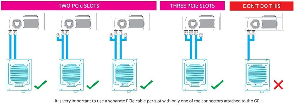

Hocam PSU'da sadece 1 adet ekran kartı kablosu var oda 2 kafalı yani her türlü yanlış kullanıyorum bende farkındayım böyle olduğundan testleride hemen yapıp atıyorum.
Hocam burada hangi testi yapmalıyım?
    31,5 KB · Görüntüleme: 46
Hocam test şu an çalışıyorda normalde kart oyunlarda 200watt civarı çekiyor diye hatırlıyorum uygulamda 165watt sabit.
Hocam 12volt kanalı en düşük 11,712v a kadar düştü en fazla 12,096v a akdar çıktı.
