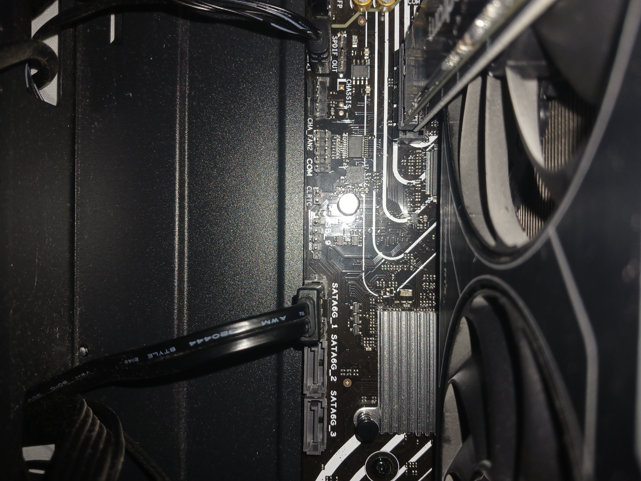

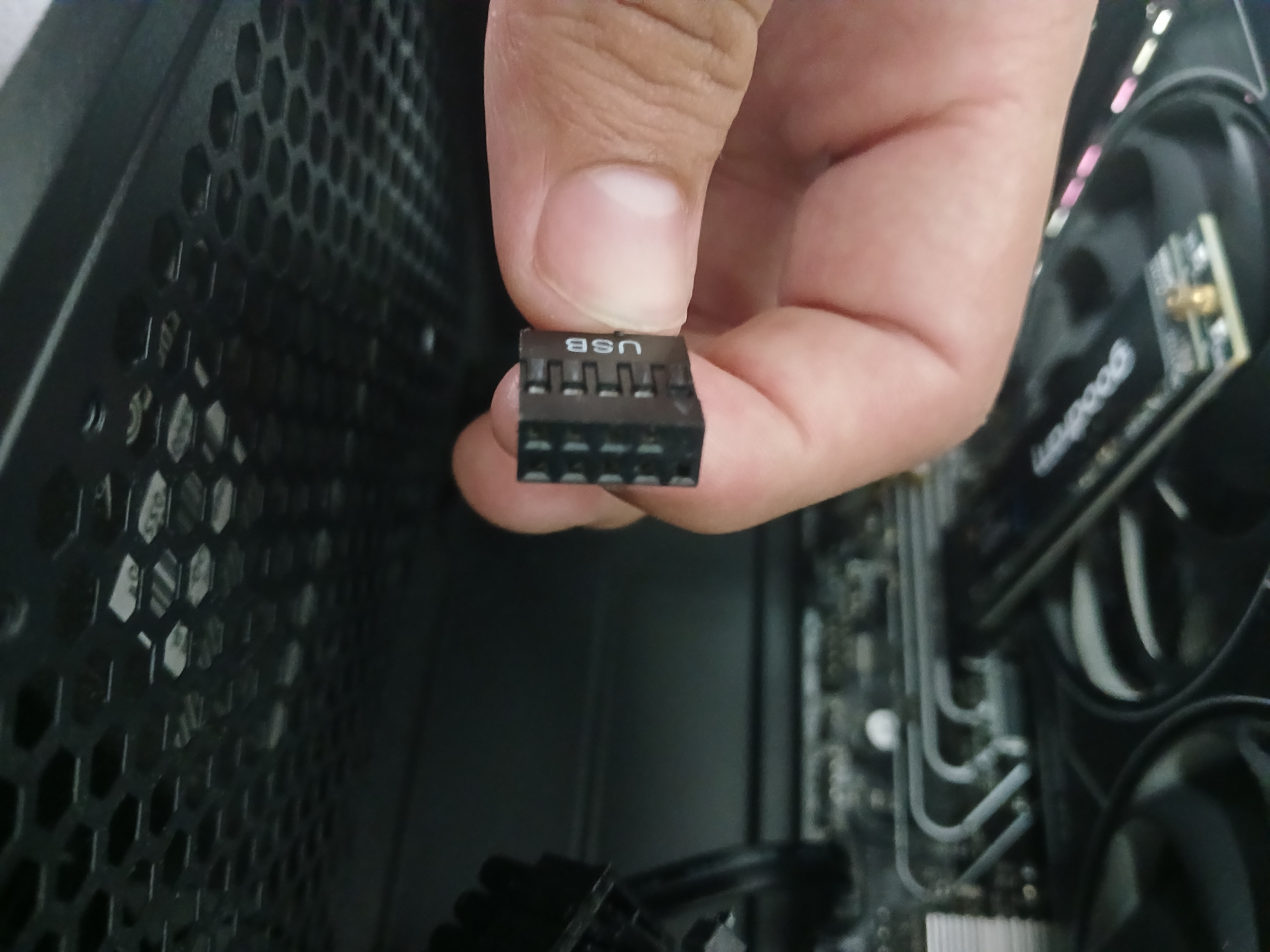

Merhaba kasadaki USB 2.0 portum çalışmamaya başlamıştı. Ben de anakarttan sök tak yaptım, o düzeldi. Digeri gitti. Bir daha yaptım, ikisi de gitti. 3.0 sorunsuz çalışıyor. Anakartta USB 2.0 için 4 pin var ama kablo 9 pin. Nasıl takmalıyım acaba yanlışsa?
Anakart: ASUS H610M-K ARGB
Kasa: Rampage Azza V1
Anakartta USB 2.0 için 4 pin göremedim. CHA_FAN 2 olan 4 pin. Onun yanındaki 9 pin. Bir de LED'ler için olan var. O da SATA'ların yanındaki. Tam oturduğundan emin olun.
SATA'nın solundaki USB 2.0 girişi, bu 9 pinli soket ve anakart 4 pin olduğu için çalısmıyor, bir üstteki 4 pine takıyorum, diger port düzeliyor, digeri gidiyor. Aşağıdakine takiyorum, bozuk olan geliyor, digeri bozuluyor.

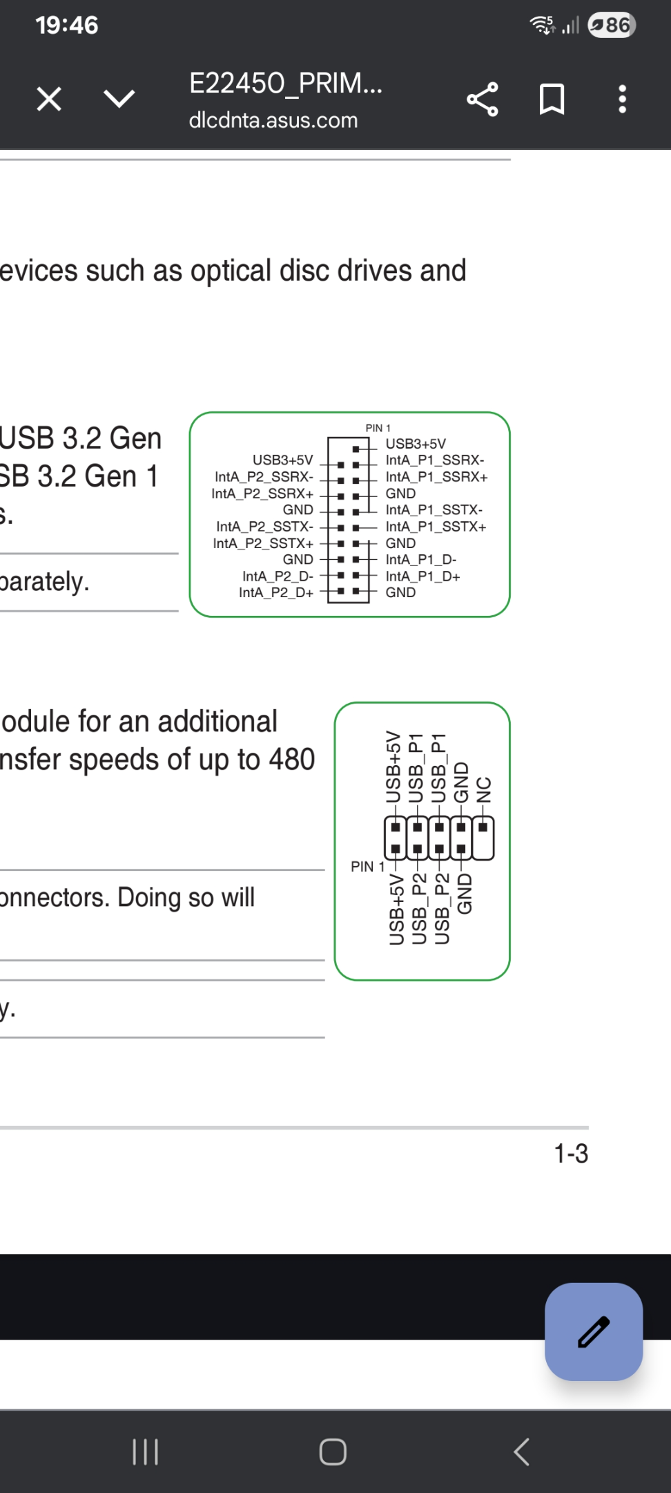

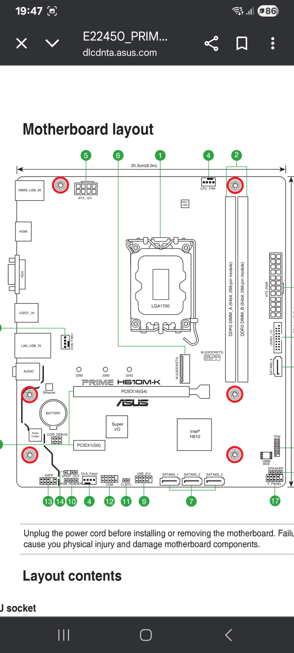

Anakartın sitesinden şemasına baktım. Orada normal 9 pin USB var. Sizdekinde ise maalesef 4 pin gözüküyor.
Eki Görüntüle 184369
Eki Görüntüle 184370
Bunlar siteden resimler.
Yani böyle kullanmak zorundayım doğru mu, bu girişi kullanmıyordum. USB şansa takınca sorunu fark etmiştim zaten.
Bir de benim anakartta daha fazla port var, bu en düşük versyonu galiba.
