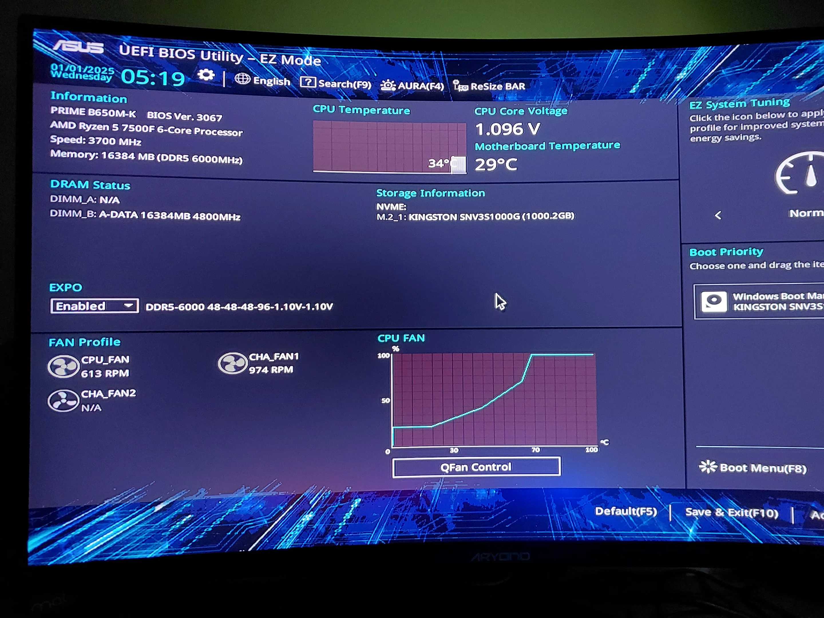

6000MHz DDR5 RAM'lerim nedense 4800'de çalışıyor. XMP açarsam düzelir mi? Stabilite sorunu olur mu?

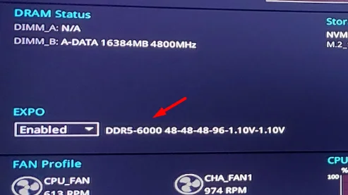

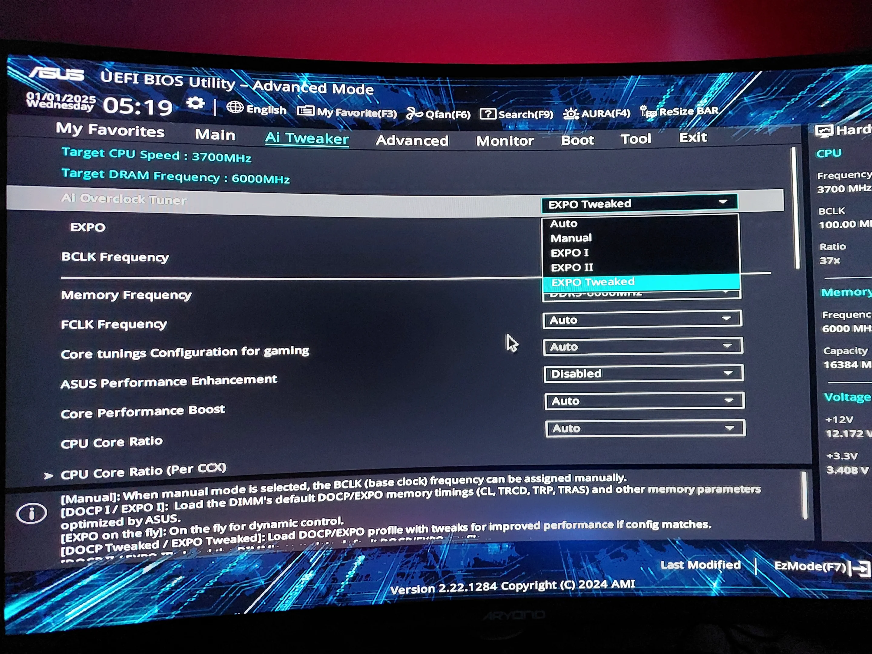

ASUS Prime B650M AM5 anakartıma XPG Lancer Blade Black 16 GB 6000MHz CL48 DDR5 RAM taktım. RAM hızı 4800 görünüyor, BIOS ayarlarında EXPO 1, EXPO 2 gibi ayarları seçiyorum ama RAM hızım yine de 6000 MHz görmüyor, 4800'de kalıyor. Var mıdır bunun çözümü acaba?
BIOS anasayfada kapasitenin 6000MHz olduğunu ama 4800'e kadar çıktığını yazıyor. Gene CPU-Z'de de 6000 değeri görünmüyor hiç. Fotoğraflarını bıraktım eke.
Ya da ben mi yanlış yorumluyorum, olması gerektiği gibi maksimum güçte de ben mi anlamıyorum? İlaveten EXPO'ya aldığımda açılış kapanışı bir yavaşlıyor sanki PC'nin, oyunlarda anlık kasmalar oluyor. BIOS ayarlarını defaulta çekince düzeliyor sonra.
Senin RAM düzgün çalışıyor. BIOS'ta üstteki değer anakarta taktığın RAM'in temel hızı, alttaki ise overclock edilmiş hızı.
Buradaki hızın 2 katını alırsan 6000MHz'de çalıştığı görünüyor RAM'in.

Bios güncellemesini sistemi kurar kurmaz yaptım ama yine de expo enabled yapmama ve expo 1, expo 2 gibi seçenekleri tek tek denememe rağmen ram hızını 4800 üstüne atamadım maalesef.

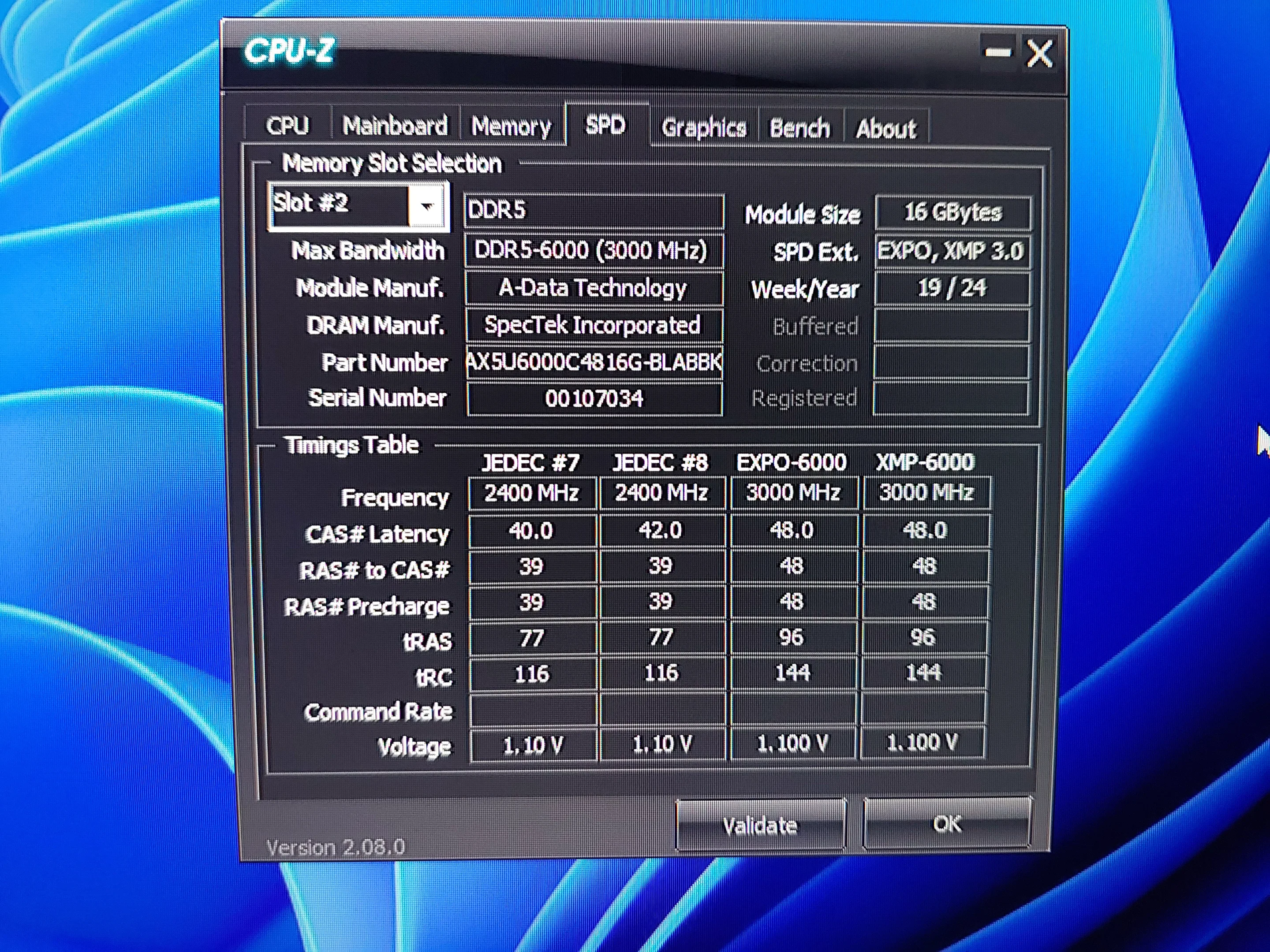

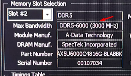

Hocam 6000 Mhz'de çalışıyor zaten. CPU Z'de görünüyor. 3000 mhz yazan tek Ram hızı.
