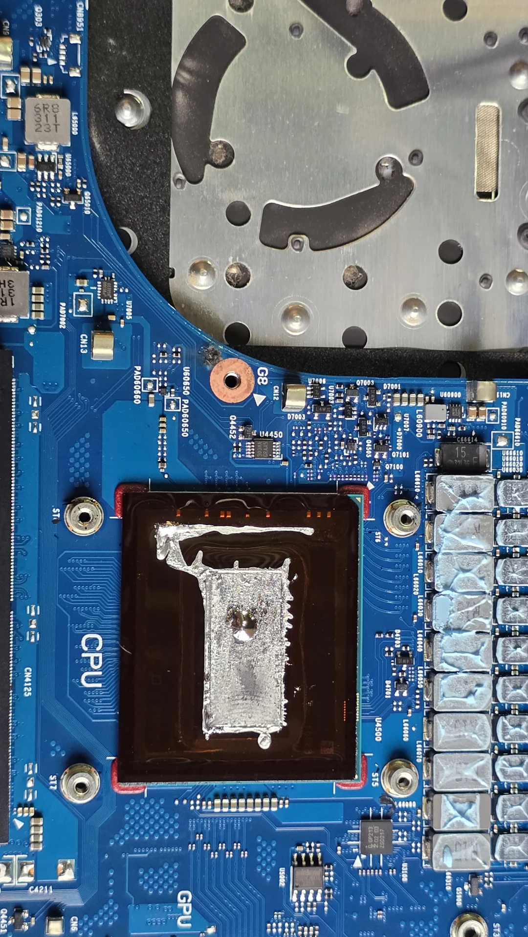

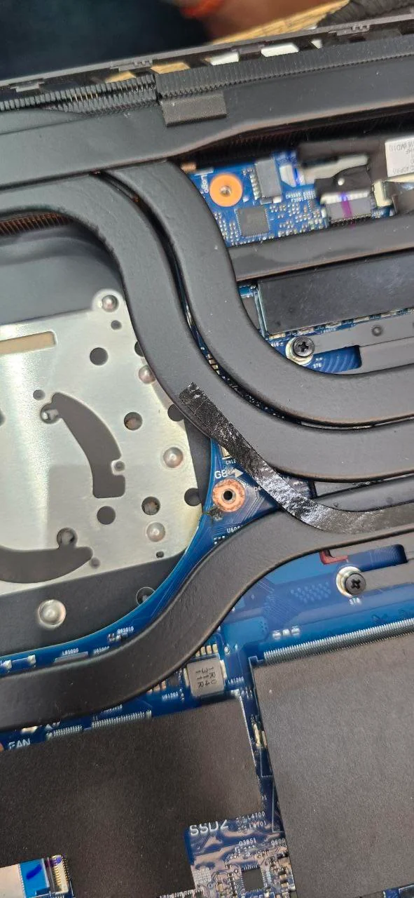

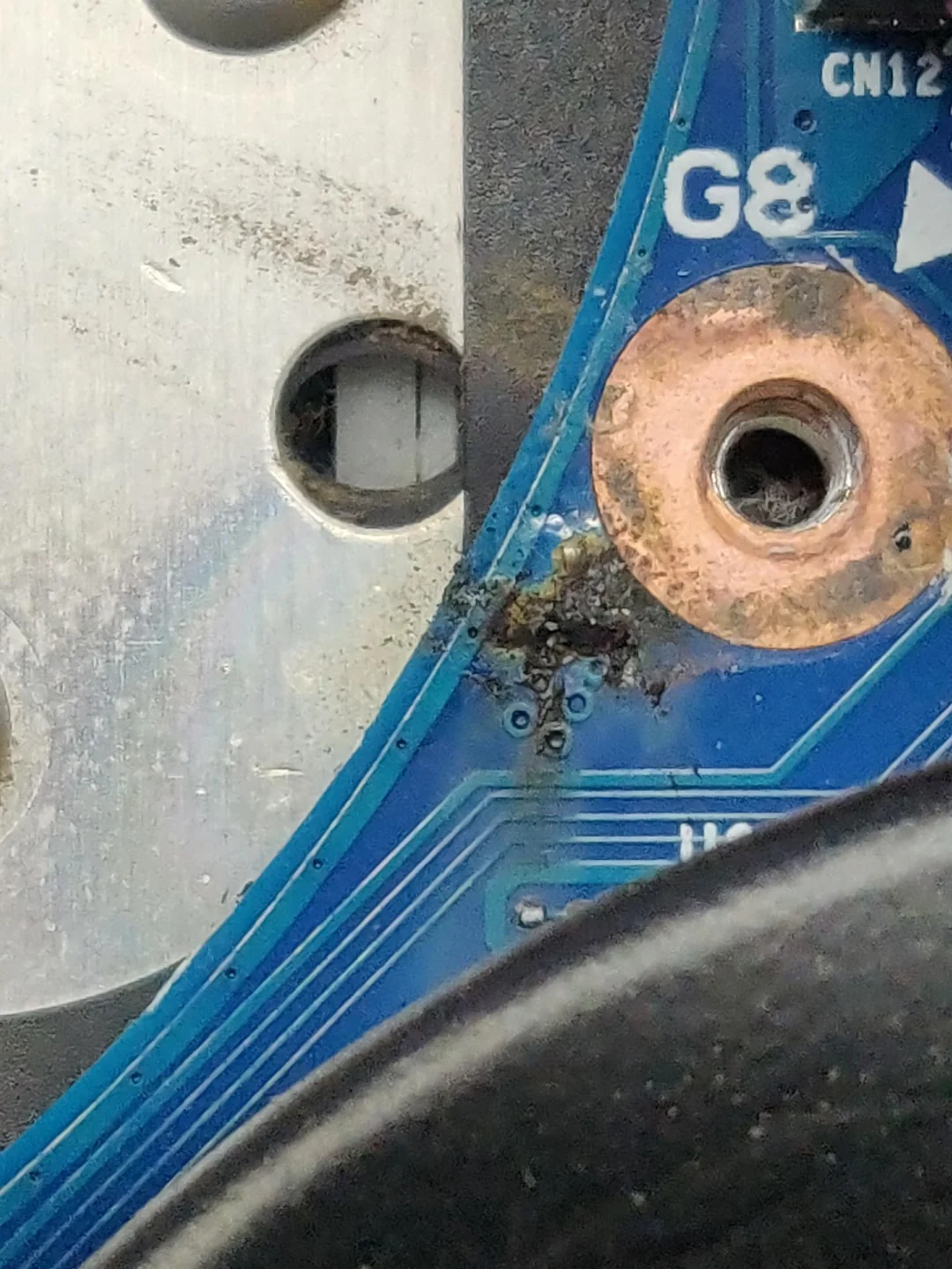

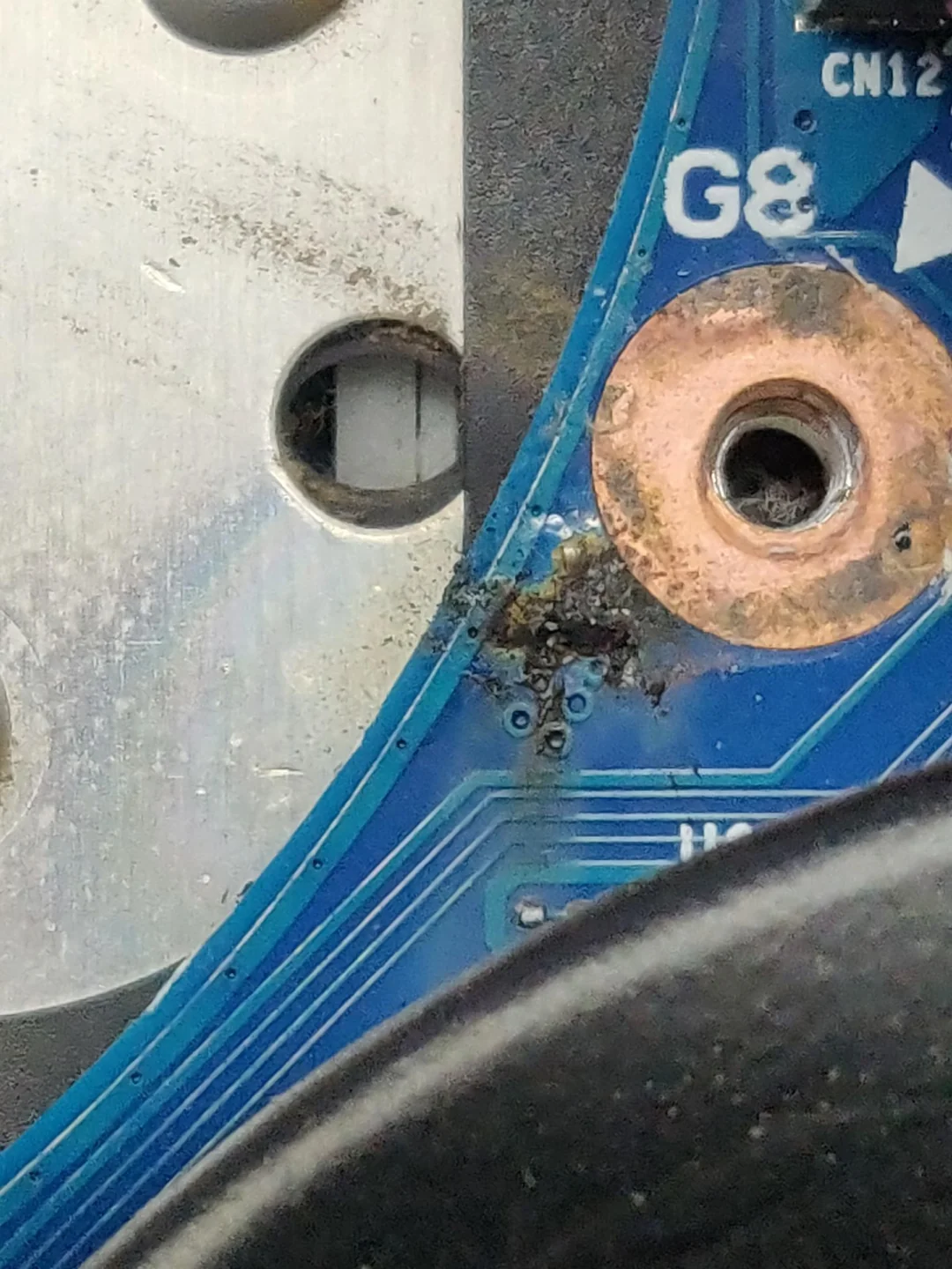

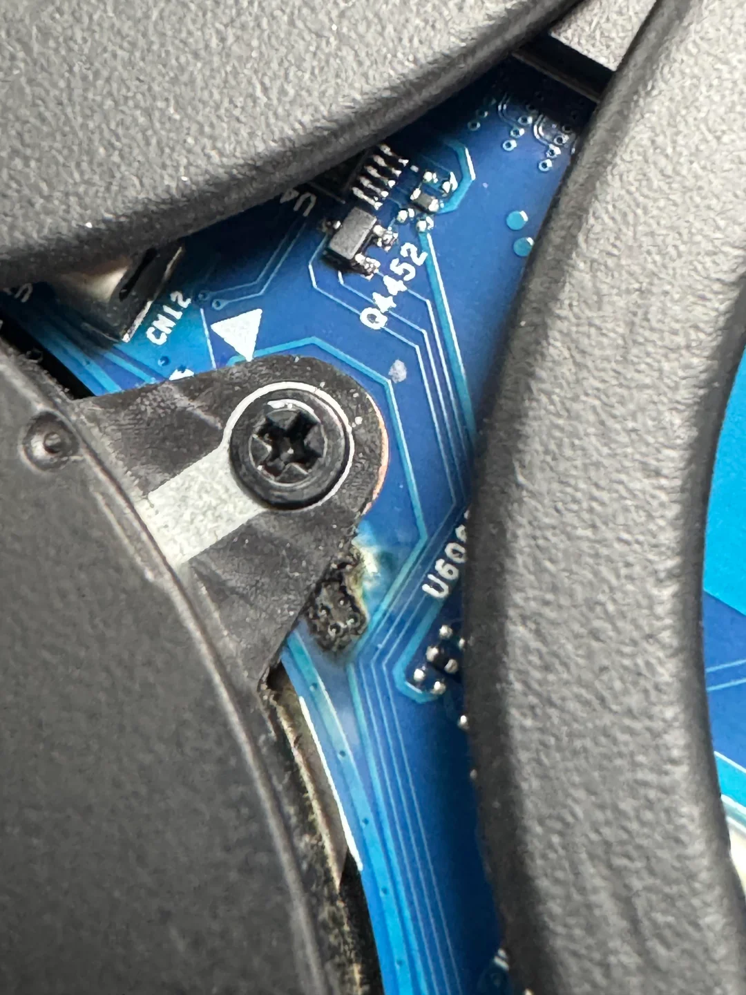

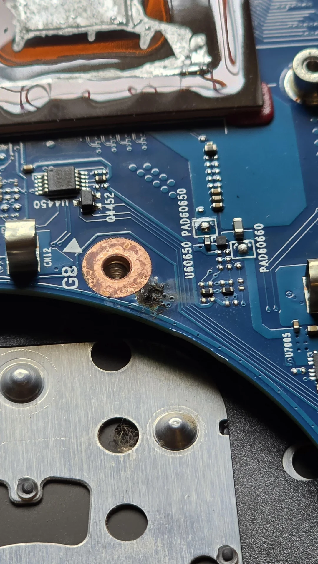

Son dönemde ASUS ROG Strix G16 / G614 serisi cihazlarla ilgili dikkatimi çeken önemli bir anakart arızası hakkında kullanıcıları bilgilendirmek istedim.
Yurt dışı forumlarında ve kullanıcı paylaşımlarında, bu seride bazı cihazlarda anakart üzerinde yanma, karbonlaşma, kısa devre, şarj almama ve tamamen açılmama gibi arızalar yaşandığını görüyorum. Benzer görsellerde özellikle anakart üzerinde G8 montaj deliği çevresi ve bu bölgeye yakın devre hattında kararma / yanık izi dikkat çekiyor.
Bu konuyu “kesin kronik arıza” şeklinde net hüküm vermek için değil, aynı seriyi kullanan kullanıcıların dikkatli olması adına açıyorum. Çünkü dünya çapında benzer bölgede arıza yaşayan çok sayıda kullanıcı paylaşımı bulunuyor.
Gözlemlenen belirtiler genellikle şöyle:
Fakat burada dikkat edilmesi gereken nokta şu: Bazı kullanıcılar cihazlarına düzenli bakım yaptırdığını belirtmesine rağmen aynı bölgede benzer arıza yaşadığını söylüyor. Bu nedenle konu yalnızca “bakım yapılmadığı için oldu” şeklinde değerlendirilmemeli. Anakart üzerinde ilgili bölgede yapısal, devresel veya ısıya bağlı bir zayıflık olup olmadığı ayrıca incelenmeli.
Özellikle G8 montaj deliği çevresi ve yakınındaki hatlarda yanma / karbonlaşma görülüyorsa, sadece temizlik veya termal bakım yeterli olmayabilir. Bu bölgede kısa devreye sebep olabilecek karbonlaşmış alanın temizlenmesi, hasarlı komponentlerin kontrol edilmesi, devre hattının ölçülmesi ve gerekirse ilgili bölgeye teknik müdahale yapılması gerekebilir.
