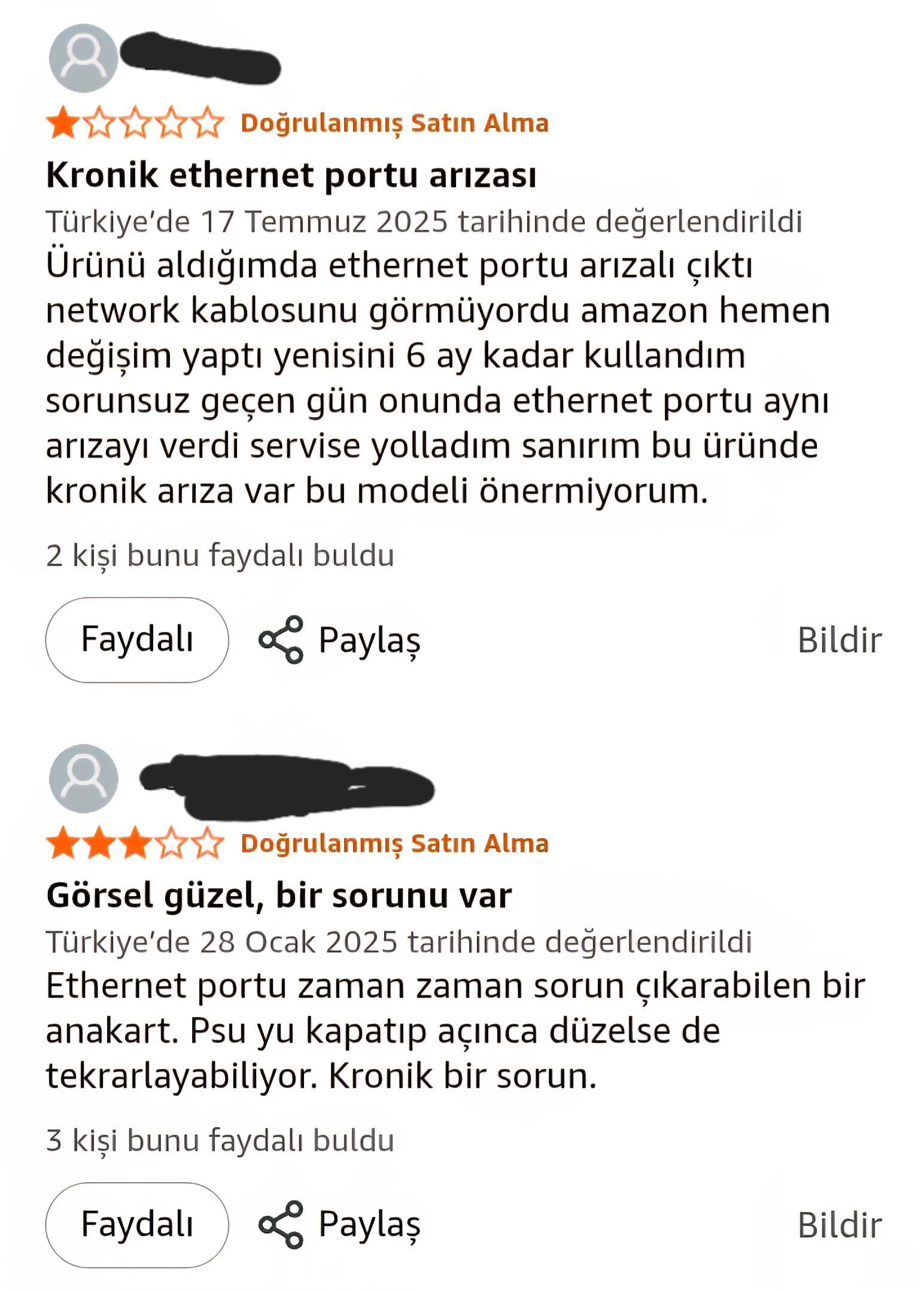

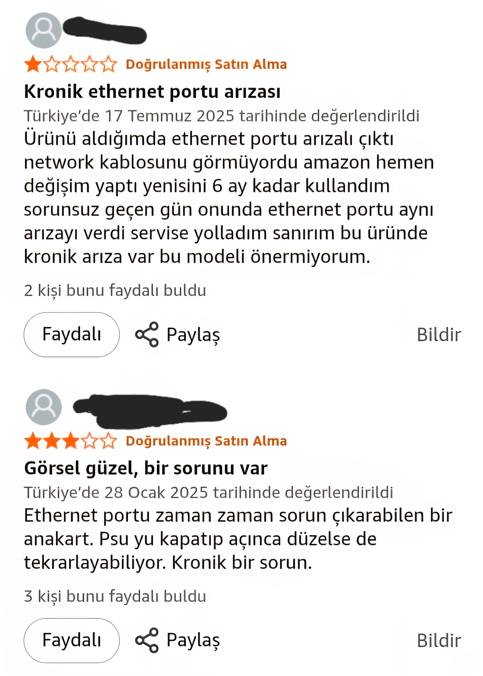

İyi sosyaller. Bu anakartı almayı düşünüyorum ancak yorumlarda buna denk geldim:
Böyle bir sorun olabilir mi gerçekten?
