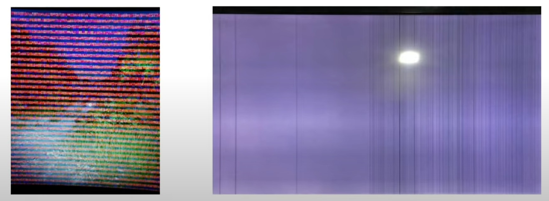

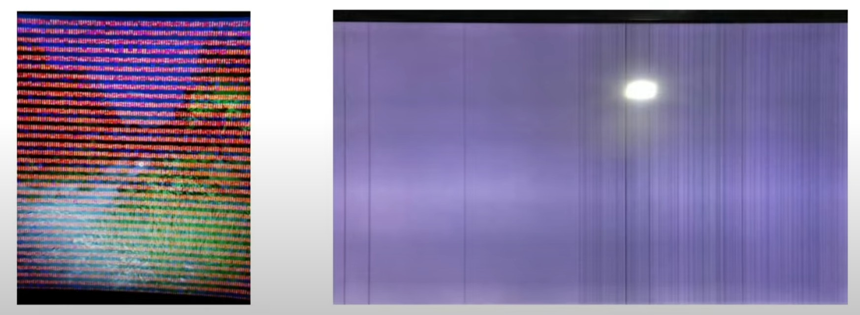

27" 180Hz 2K IPS bir oyun monitörü kullanıyorum. Daha 2 gündür böyle olmaya başladı (aşağıdaki görüntü). Delirmemek imkânsız, gerçekten sebebini anlamak istiyorum. Ortam şartları yaz boyunca 35°C, tamam yüksek ama şu an 20°C’lerde. Peki bu monitörü neden etkilesin ki? Mesela aşağıda paylaştığım ilk videoda eleman, eğer çiziklenmeler, renk bozulması vb. monitör kaynaklıysa ekranın solu-sağı, köşeden köşeye piksel bağlantıları aşırı nemden, ıslaklıktan etkilenmiştir diyor. Bende kesinlikle böyle bir durum yok.
Yine o videonun ilk dakikasında, 2’nci dakikaya kadar anlattığı test kısmı gerçekten böyle midir, doğru bir yöntem midir bunu bilmek istiyorum. Ekran renk bozukluğu, çiziklerle kaplıyken görüntü SS alıp Paint’e yapıştırdığınızda bozulmalar gözükmüyorsa bu monitör kaynaklı sorundur diyor; Paint’te de o çizgiler görünüyorsa bu kasadan, ekran kartından vb. kaynaklıymış. Bende ise Paint’teki SS’de çizikler, bozukluk görünmüyordu.
PC’yi her kapattığım/açtığımda monitörün ilk açılış anında (1-2 sn gözüken) ekran ortasında “DisplayPort” yazdığı 1 saniyelik kısımda, buraya attığım görüntüdeki bozulmalar peydahlandı. Daha 2-3 gün oldu böyle. Artık masaüstü ekrandayken ya da oyunlarda da renkli yatay çizikler olmaya başladı, zamanla kayboluyorlar. 4-5 yıllık, sıcakta nemli ortamda çalışan monitör olsa haydi anlayacağım, eskidi, ömrünü doldurdu diyeceğim de daha 2 yıl olmadı. Monitörüm 2023-2024 üretimi, sadece yaz aylarında 35°C’lik ortamda sabahtan akşama açık, o kadar.
Aynı bu görüntü örneklerindeki gibi oluyor işte. Bazen oyunda (AC: Valhalla’da ayarı fullscreen yapınca fena oldu) monitörün tüm ekranı çiziklenmelerle kaplanıyor. Mouse işaretçisi bile gözükemediğinden masaüstüne zar zor dönebildim, sonra düzeldi. Diğer bazı oyunlarda (Dying Light, Stalker 2, AC: Shadows) bir sorun olmadı.
27" 180Hz 2K IPS gamer monitör demiştim; buradaki 180Hz “default OC” ile böyle olduğu (default olarak 180Hz açılıyor, hep bu şekilde kullanıyorum) ürün sayfasında belirtilmiş. Aslında gerçekte 144Hz 2K monitörmüş. Acaba Hz değerini düşürsem sorun düzelir mi? Çünkü videoların yorumlarında, böyle yapanların sorunun düzeldiğini ancak ileride tekrar ortaya çıktığını söylemişler.

Daha 2 yıl olmamışken servise göndermeyi neden düşünmüyorsunuz? Geçici bir çözüm bulmaktansa, garanti kapsamında yardımcı olmaları gerekir. Göndermeden önce yapmanı önerdiğim birkaç test var;
1- Farklı bir DP kablosu ile dene. Kablodaki gevşeklik veya kalitesizlik kaynaklı olabilir.
2- FPS'yi monitör hertz değerinden az düşüğe sabitle. Senkronizasyon uyumsuzluğu varsa işe yarayabilir.
3- GPU sürücüsü kaynaklı olacağını sanmıyorum ama anlamanın yolu oyun içi bir video çek, sorunlar videoda da çıkıyorsa ekran kartı sorunlu olabilir. Eğer çıkmıyorsa panelden şüphelenirsin.
4- Panel arızalanmış olabilir.
Bu basit adımları dene, işe yaramazsa zaman kaybetmeden servise yolla. Ben de dün Asus Rog Strix XG259CS model monitörü gönderdim. Süreç uzun sürmüyor.

Gerçekten çok haklısın da işte malum kargo servis gidiş-geliş gönderim tamiratı bekle orada ne olacağı da belli değil vs vs derken fena sinir stres meselesi ya pek bulaşmam böyle şeylere, hani belli bir sebebi varsa anlasak da kendimiz halledip bu sorunu gidersek asıl amacım buydu (kablo değişimi driver güncellemesi ekran/monitör ayarlarında bir şeyler vb gibi basitçe yapılabilecek).
Oyun içindeyken renkli çizikler bozuklu yok gibi duruyor şimdilik rahatsız edici olmadı Stalker 2, Dying Light, AC: Valhalla denedim. Buraya anlattığım ekranda beliren renklerle karman çorman olmuş yatay/dikey düzlemde çizikler hep PC'yi ilk açarken ekrana görüntü geldiğin an bağlantı türü diye "Displayport" (ASUS monitör kullananlar bilir) yazısı belirdiği anda 1-2 saniyelik oluyor geçiyor.
Yine PC'yi kapat dediğim anda bilirsiniz "no displayport" yazısı çıkar işte yine 1 sn'lik bu bozukluklar çizikler oluyor ama PC normal kapanıyor gidiyor. PC açılırken/kapanırken de ekran ortasında bağlantı "Displayport" (sizlerde HDMI ise HDMI yazacaktır) menüsü/penceresi açıldığı an displayport yazısı bile çiziklerden renklenmelerden okunmaz hale geliyor ama 1-2 sn o kadar, sonra normal olması gerektiği gibi PC'nin açılma yada kapatma aşaması gerçekleşiyor.
Benim merak ettiğim ise ilk mesajımda 1. videoda elemanın (ikinci dakikaya kadar anlattığı) söylediği şeylerdi bu konuda ne dersiniz: Ekranda renkler çiziklenmeler bozukluk olduğunda printscreen ss alın paint'de bakın eğer çizikler yoksa (ki bende de yoktu temizdi) bu sorun monitör kaynaklıdır diyor, panelin içinden pixel bağlantı noktalarından nemden bişeyden arızalanmıştır diyor.
Benim monitör kutusundan çıktığı halde neyse öyle default 1440p 180Hz (Displayport v1.4'de) kullanıyorum hiç bir ayarını kurcalamadım. ASUS ise bunun "180Hz (OC)" diye belirtmiş monitörün asıl değeri ise 1440p 144Hz, acaba diyorum 180Hz "OC" olduğundan bunu 144Hz'e çeksem sorun düzelir mi?. Monitör kendinden Displayport v1.4 ve HDMI v2.0 destekliyor hani bulursam Displayport 2.0/2.1 yada HDMI 2.0 kabloyla deneyeceğim (ASUS XG27ACS'de HDMI 2.0 en fazla 1440p 144Hz'e kadar destekliyor 180Hz için Displayport v1.4 kablo olmalıymış).

Farklı bir DP ve HDMI kablosu ile test edebilirsin, bende işe yaramamıştı ama denemekten zarar gelmez.

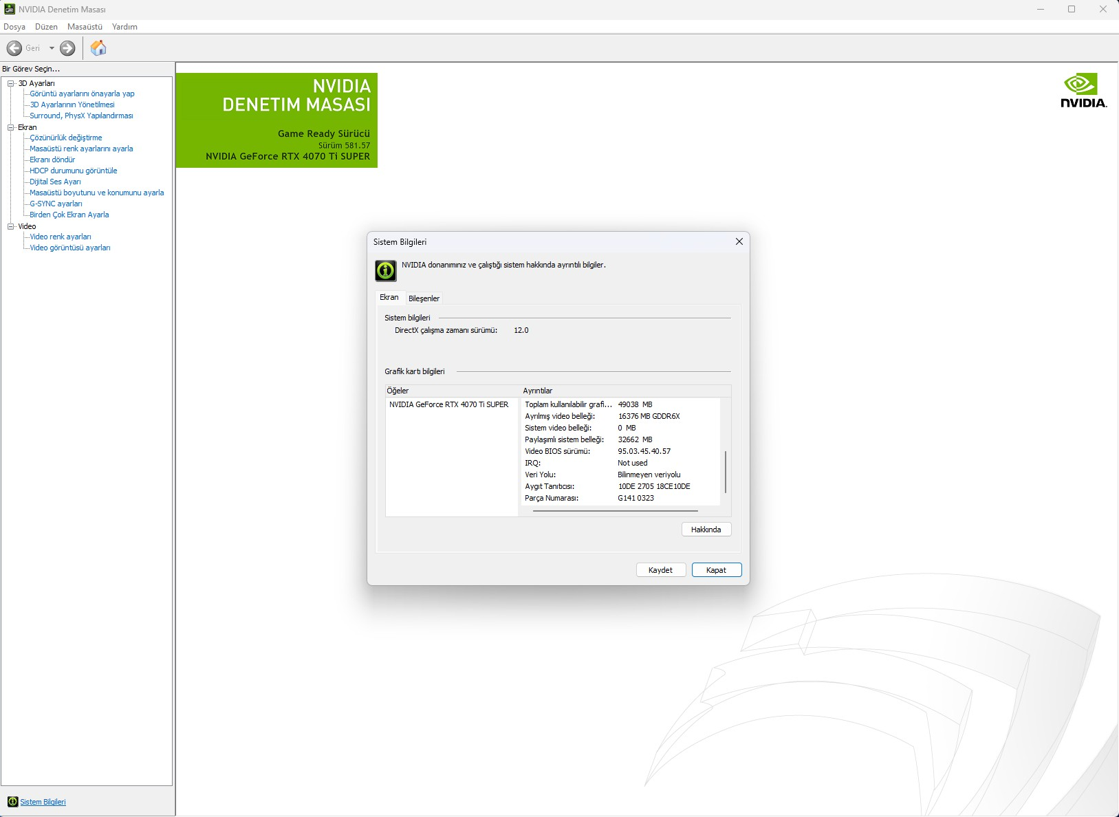

Bugün Nvidia(NV) yeni sürücü yayınlamış hemen bunu kurdum PC yeniden başlat dediğimde ise üste anlattığım tüm ekranı görünmez kılan bozukluklar oluşmuştu. Buraya koyduğum NV ayarlar kısmı 'sistem bilgisi' ss görüntüsünde bizim ekran kartının takıldığı (anakart) "Veriyolu: PCIExpress 4.0" (her zaman böyleydi çünkü) yazması lazımken "Veriyolu: Bilinmeyen Veriyolu" yazdığını fark ettim neden PCIEx 4.0 yazmıyor canımı sıktı, umarım bir terslik yoktur ekran kartı sağlamdır kafayı yemek üzereyim.

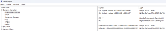

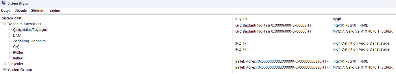

(MSInfo32) Win. Sistem Bilgisi altında "Donanım Kaynakları - Çakışmalar / Paylaşım" menüsünde olan bu: Orada "G/Ç Bağlantı Noktası" ve "Bellek Adresi" kısmında neden bizim ekran kartıyla beraber "INTEL PEG10 - 460D" diye bir şey yazıyor bu ne ola ki? hiç bir şey anlamadım, acaba bu Çakışma mı yoksa Paylaşım mı anlamına geliyor ve monitördeki çiziklenmeler renk bozulmasıyla bir alakası var mıdır?.

Bu arada eski monitörü vede başka kabloyu denemeden önce bir DDU ile driver'ları tekrar kurayım diyorum. Bugün çıkan yeni Nvidia driver kurunca Nvidia Ayarları paneli içinde "Veriyolu: PCIExpress 4.0" yazması lazımken nedense "Veriyolu: bilinmeyen veriyolu" yazıyordu çok kafama takıldı bu. (Üste mesajımda resmini paylaştım).

Bu arada eski monitörü ve de başka kabloyu denemeden önce bir DDU ile driver'ları tekrar kurayım diyorum. Bugün çıkan yeni NVIDIA driver kurunca NVIDIA Ayarları paneli içinde "Veriyolu: PCIExpress 4.0" yazması lazımken nedense "Veriyolu: Bilinmeyen veriyolu" yazıyordu çok kafama takıldı bu. (Üste mesajımda resmini paylaştım).
Sürücüyü kaldırıp kurmanıza gerek yok, önce kabloyu değiştirip denemek mantıklı, diğer monitörü takıp test edin, problem yoksa maalesef sorunlu monitörü servise yollamanız gerekecek.
