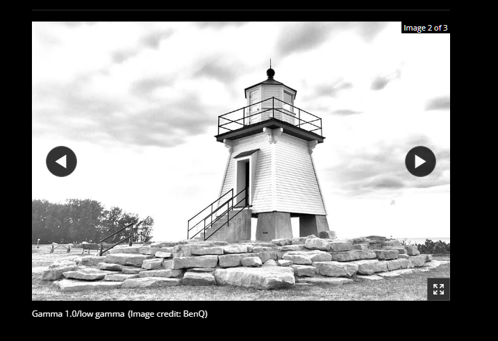

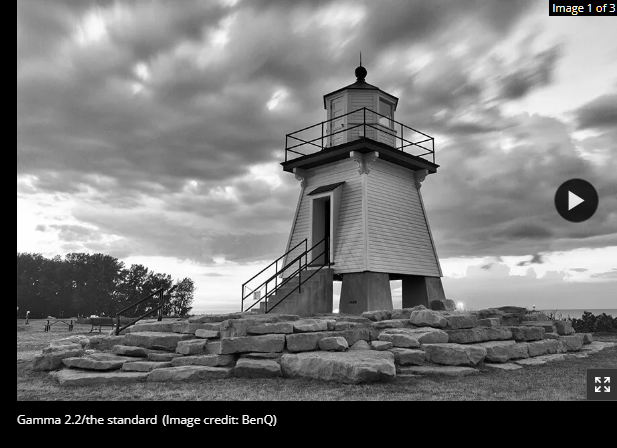

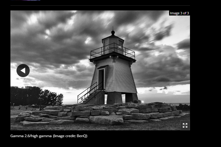

Windows'ta bu değer 2.2, eğer bundan düşük olursa koyu olması gereken yerler açık gri, fazla yüksek olursa açık gri tonlarını bile koyu yapar, bu da görüntüdeki detayları kaçırmanıza sebep olur. Mesela sakal siyaha yakın gri gözüküyorsa ve gamma düşükse direkt gri gözükebilir, veya fazla yüksekse simsiyah gözüktüğü için sakaldaki detayları göremezsiniz. Sallıyorum kepek var bunu göremezsiniz. İki türlüsü de kötü oluyor yani.
2.2 gamma:
Düşük gamma:
Yüksek gamma:
