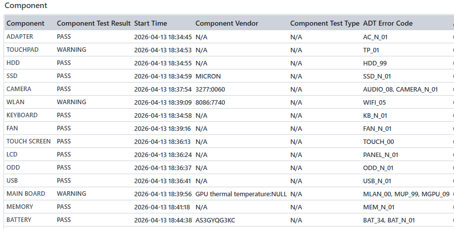

İlginç olan kısım ise servisin kendi hazırladığı arıza tespit raporunda açıkça şu hatalar görülüyor:
  • Main board: GPU thermal temperature: Null MLAN_00, MUP_99, MGPU_09
  • Touchpad: Warnıng (TP_01)
  • WLAN: Warnıng (WIFI_05)
Kendi raporlarında donanımsal kusurlar olmasına rağmen, dış kasadaki ufak kusurları öne sürerek ücret talep etmeleri tüketici koruma kanununa aykırı diye düşünüyorum.

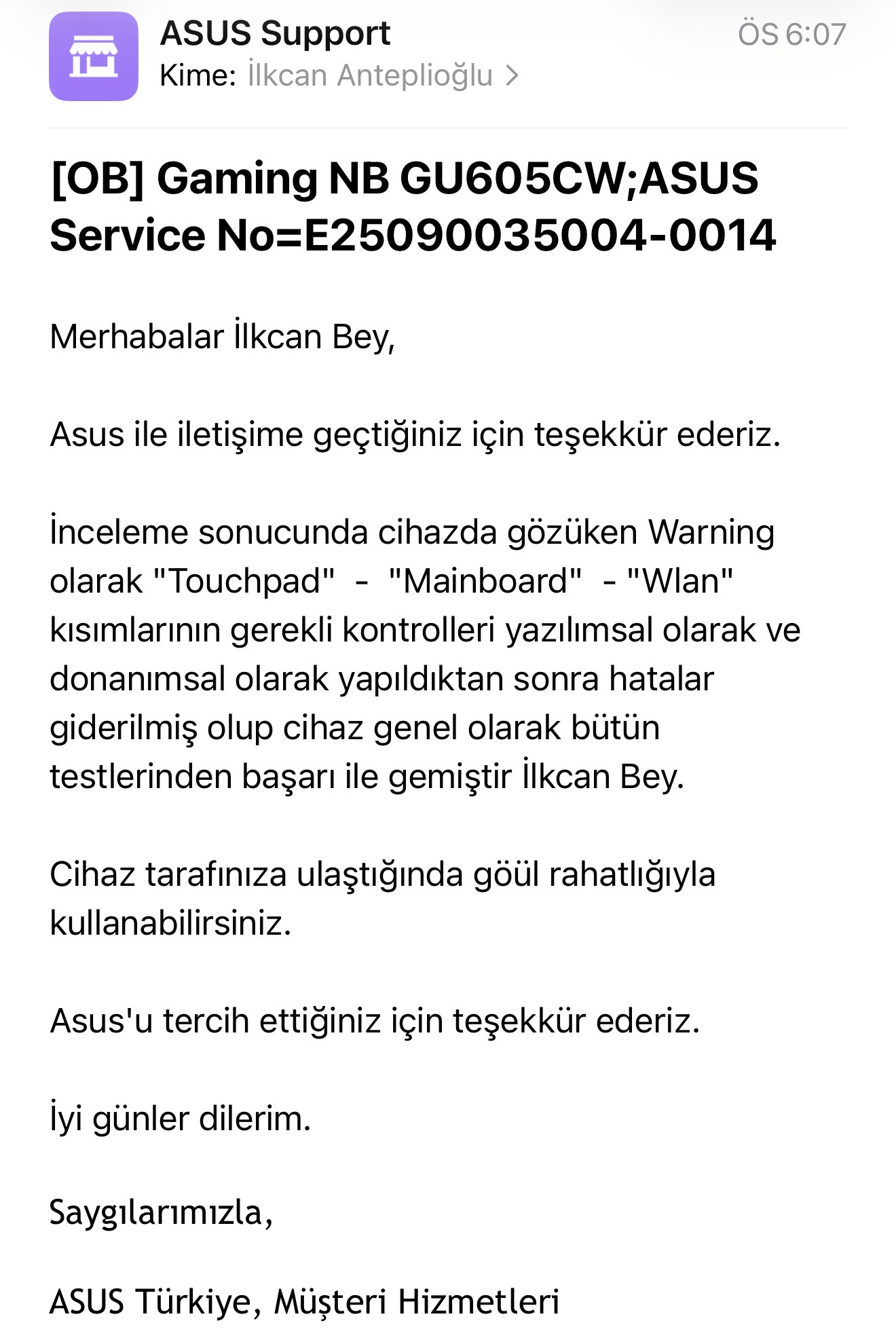

Daha gönderdikleri metini düzgünce yazamıyorlarken herhangi bir onarım vs yapılmamasına karşın yazılımsal ve donanımsal kontrollerinin yapıldığını iddia etmeleri ve sorunun çözüldüğünü belirtmeleri garip. Bu mesajı yeni aldım ve ürünüm şu an bana ulaşmış bulunmakta. Demek istediğim şu bu ürünün test sonuçlarındaki hatalar herhangi bir işleme maruz kalmadan servisten çıktıktan sonra cihaz kargodayken üst birimlerin servis raporuna bakıp incelemesi sonucunda herhangi bir onarıma girmeden nasıl tamir ediliyor? Lakin şunu eklemem gerekiyor, cihazımda herhangi bir onarım işlemi vs yapıldığı bana söylenmedi. Ücretli onarım talebi teklif edildi ve ben de reddettim. Cihazın kalan servis sürecinde de sadece teste girdiğini müşteri temsilcisiyle olan konuşmamızda tarafıma bildirdi.
