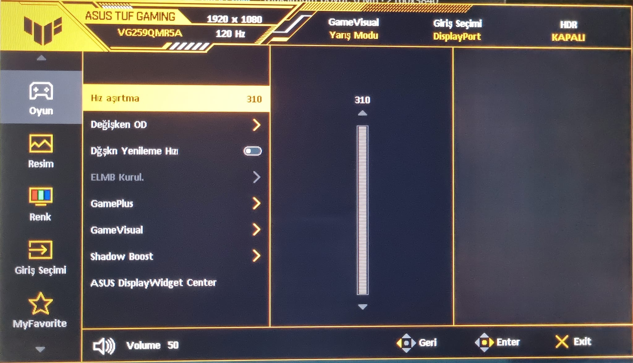

Monitörün menü ayarlarını kurcaladın mı peki belki yüksek Hz açmak için mod vardır.
OC ile 310 yeri var ama zaten açık.
@zMehmet, @Recep Baltaş
Daha yeni olan başka bir laptopta DisplayPort ile denedik, 310 Hz verdi. Sorun benim Type-C girişinde sanırım, laptop 2022 model olduğu için yeni nesil bir Type-C girişe sahip değil. HDMI denedik ve 240 Hz verdi. Yani yeni bir masaüstü veya laptop alana kadar en fazla 240 Hz alabileceğim.

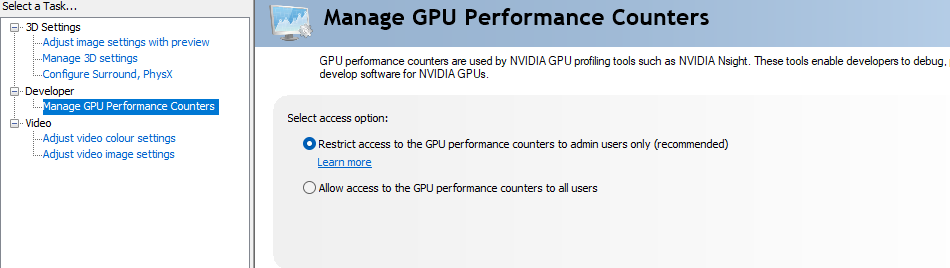

Ona takılınca NVIDIA kontrol paneldeki çoğu ayar gidiyor ve yine 120 Hz'i geçmiyor.
Eki Görüntüle 250938
İşlemciye bağlı o, o zaman senin taktığın doğrudur.
