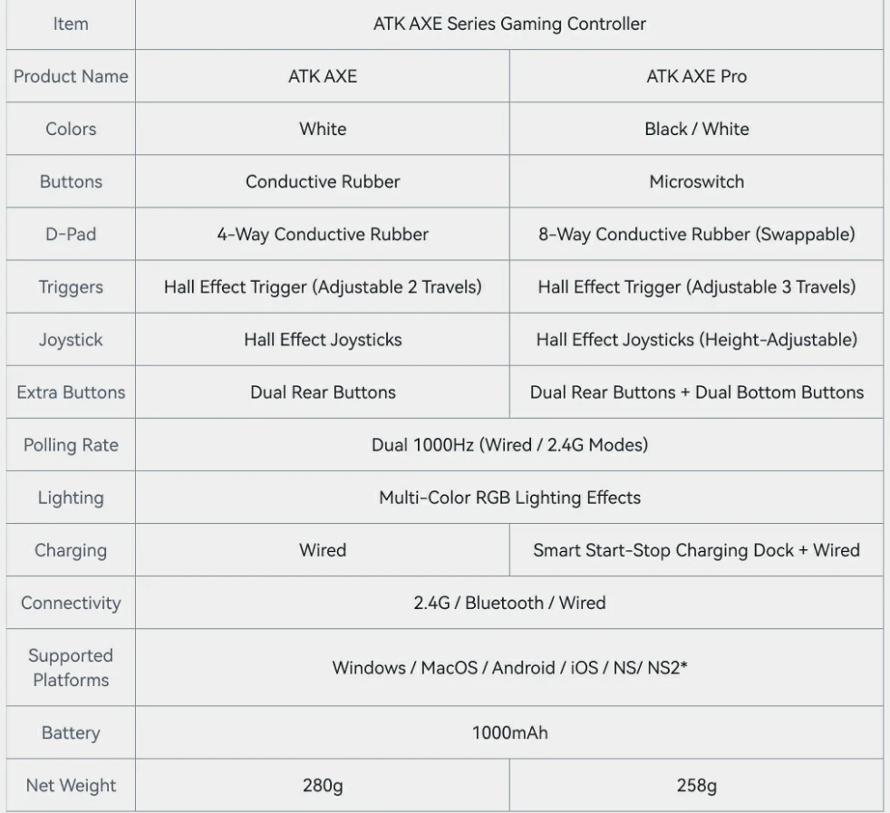

Aynı modelin Battle Axe ve Battle Axe PRO versiyonu var. PRO olmayan versiyon baya basic bir ürün. PRO olanı asıl gırtlak dolu paketi sunuyor. Ben de PRO'yu inceleyeceğim.Normal ve PRO arasındaki farklar; (İleride detaylarına değineceğim)
- PRO versiyonunda A, B, X, Y tuşları mekanik iken normal versiyonunda membran.
- L2-R2 / LT-RT tuşlarının kilitlenme kademeleri farklı. PRO versiyonunda 3 aşamalı ayar var. Normal versiyonunda 2.
- PRO versiyonunda 4, düz versiyonda 2 adet makro tuşu bulunuyor. + Arkadaki tuşların tasarımları da epey farklı.
- PRO versiyonunda ön yüz, stick ve D-pad'ler modüler yapıdadır. Normal versiyonda bu yoktur.
- Şarj (dock) ünitesi sadece PRO versiyonda çıkıyor.
- Ebatlarda farklılıklar var.

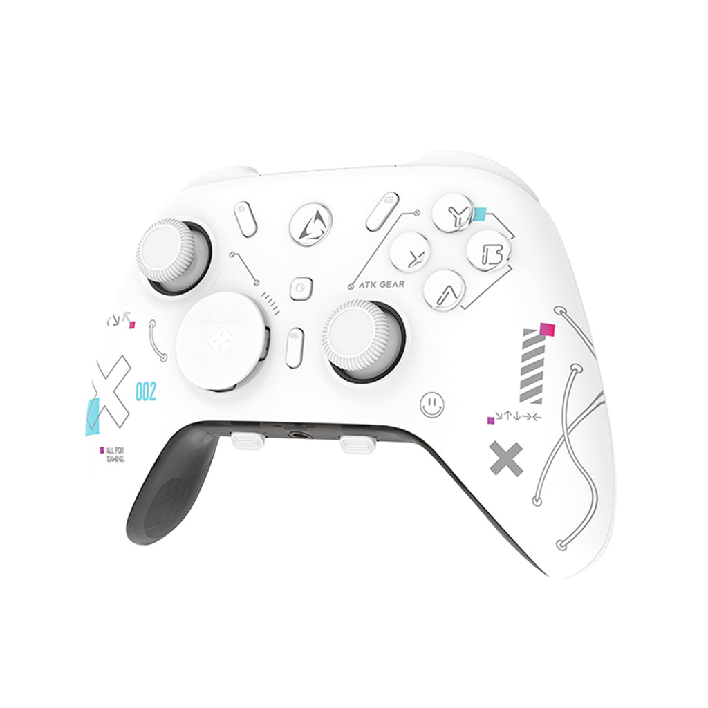

ATK Battle Axe PRO

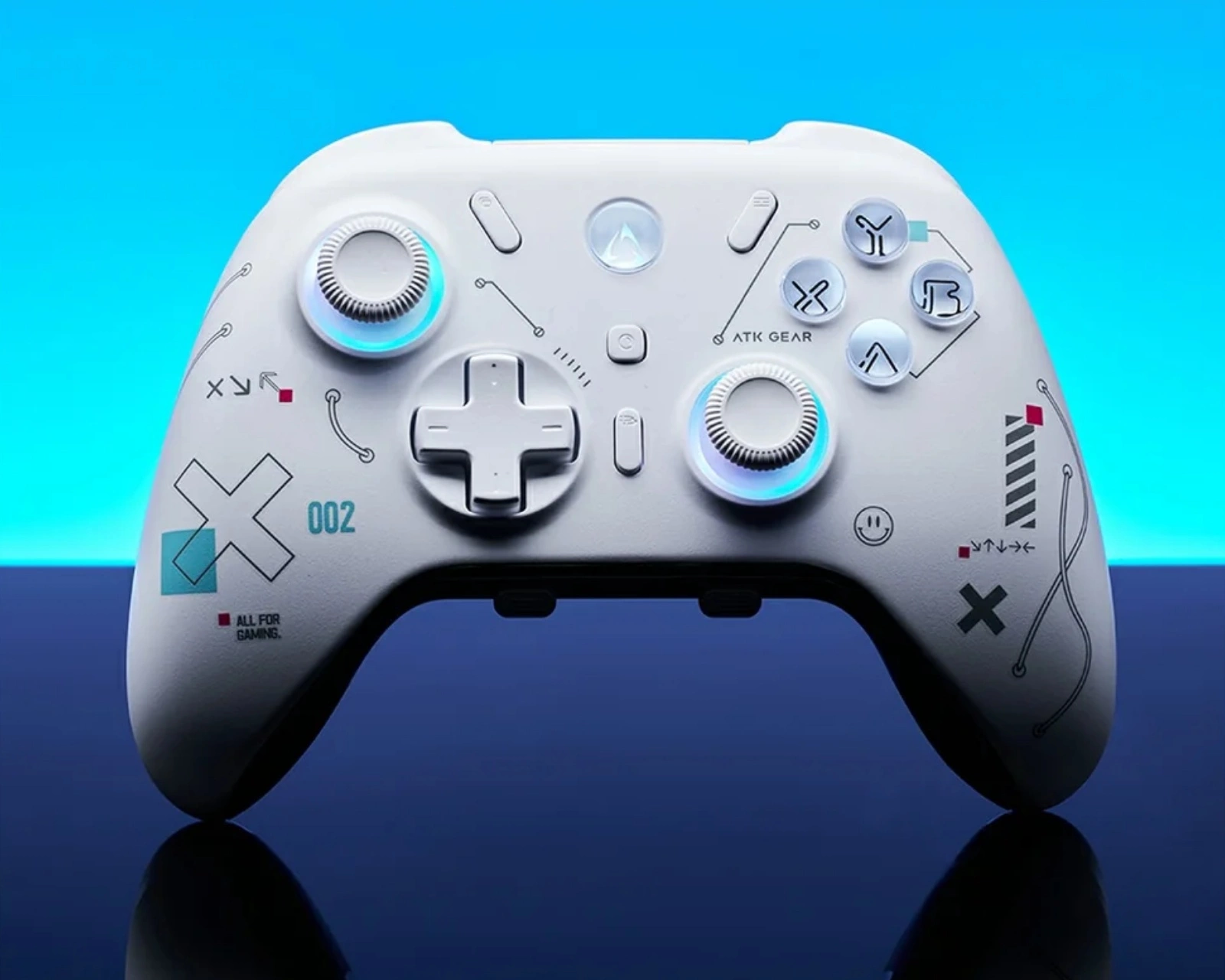

Ben beyaz versiyonunu kullanıyorum. Siyah versiyonunun tasarımı bana çok özensiz geldiğinden tercih etmedim.

ATK Battle Axe PRO, donanımsal özellikleri ile gerçekten çok iyi bir model. Özellikle yukarıda saydığım gamepad'leri follofoş edecek seviyede dolu. Hatta bazen Supernova gibi rakiplerini de bu sayede yeniyor.
| Stick ve Triger | Hall Effect |
| Tuşlar | Mekanik |
| Makro Tuşları | 4 (2 ön, 2 arka) |
| Modülerlik | Stick, ön panel, d-pad |
| Işıklandırma | ARGB. Yazılımdan ayarlanabiliyor. |
| Yazılım | Var |
| Bağlantı Seçenekleri | Kablo, 2.4 GHz, Bluetooth | 1000 Hz |
| Uyumluluk | PC, Android, IOS, Switch 1 ve 2 |
| Batarya | 1000 mAh |
| Ses çıkışı | 3.5 mm aux ses çıkışı (Kablolu kullanımda) |

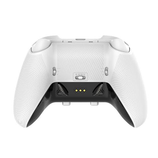

- Standart XBOX düzenini kullanıyor. Sadece biraz daha tombul hissettiriyor. Kavrama kısmında bir sıkıntısı yok.

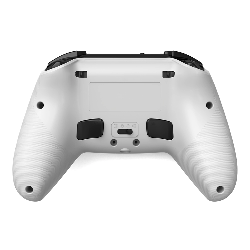

- Makro tuşlarına uzanması rahat. Sertlikleri de kıvamında. İstemeden basamayacağınız şekilde ayarlanmış.
- Makro tuşlarının sertlikleri hakkında:

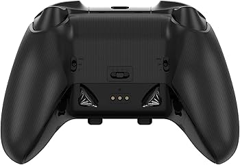

- Arkadakiler/Alttakiler metal. Tutuculukları metal tutuculuğu kadar. Tırtık yok, metal kendi dokusu ile parmağı tutuyor. Pek kaygan değil.
Yapısı gereği biraz güvensiz hissettiriyor ancak abanmadığım sürece elimde kalacak gibi değil.
Sertlikleri ise yüksek. İsteyerek basabilirsin ancak yanlışlıkla basamazsın.
- Üsttekiler (Joysticklerin altındaki) oldukça yumuşak. Konumu gereği yanlışlıkla basılamaz, basılmak istendiğinde yumuşak + clicky olmaları sayesinde rahatça basılabilir.
Üstüne buraya da tırtıklar koymuşlar.

- 3 aşamalı kilitleme mekanizması var. Arkadaki kaydırmalı switch ile aralarında geçiş yapıyorsunuz. İstemediğiniz sürece kaymaz.
8 mm = Yarış oyunlarında gaz-fren dengesi için
0.7 mm = CoD tarzı competitive arenalar için
3 mm = İkisinin tam ortası. Şu ana kadar kullanmak için fırsatım olmadı ama 3A'lar için bunu kullanacağım muhtemelen.

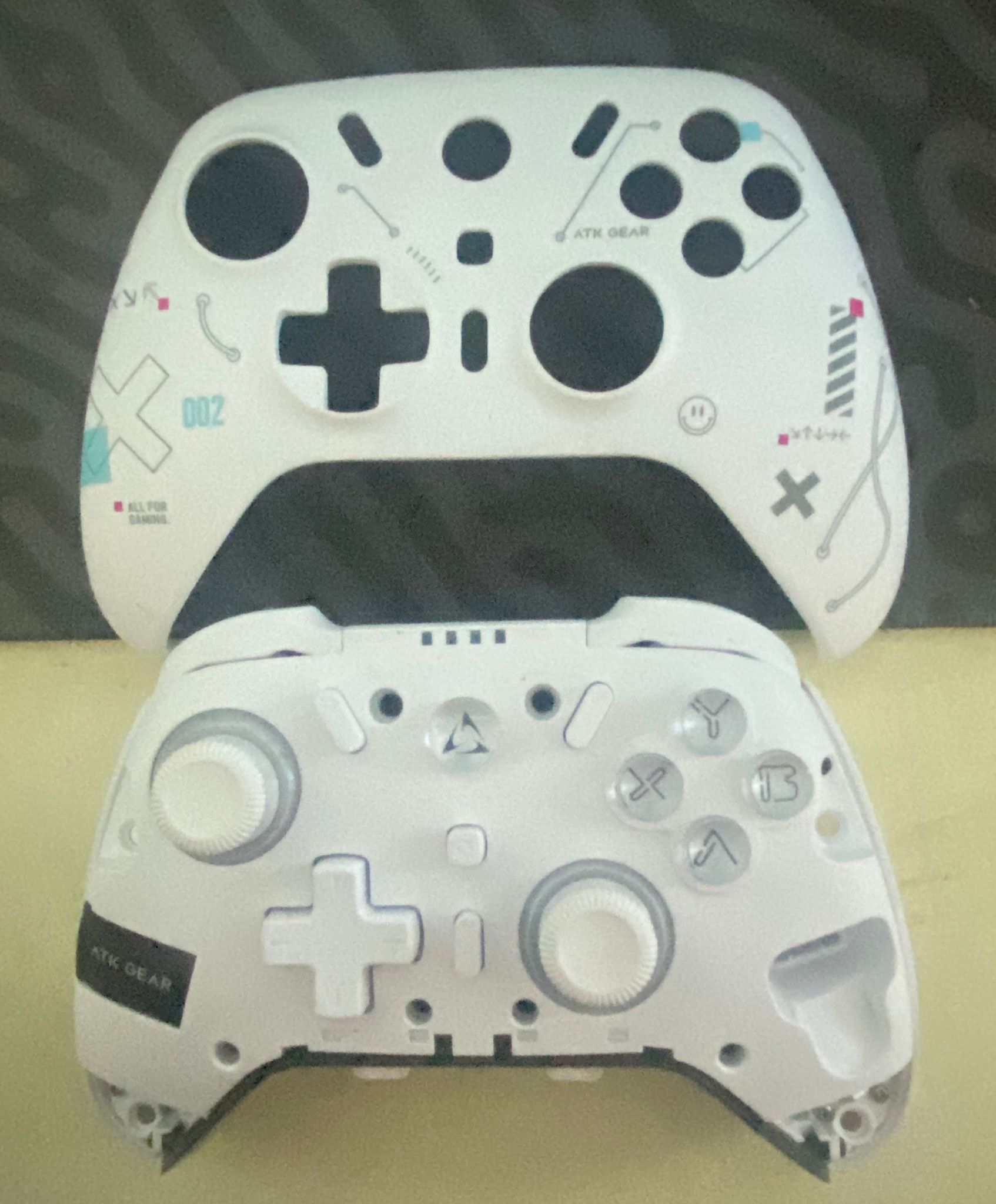

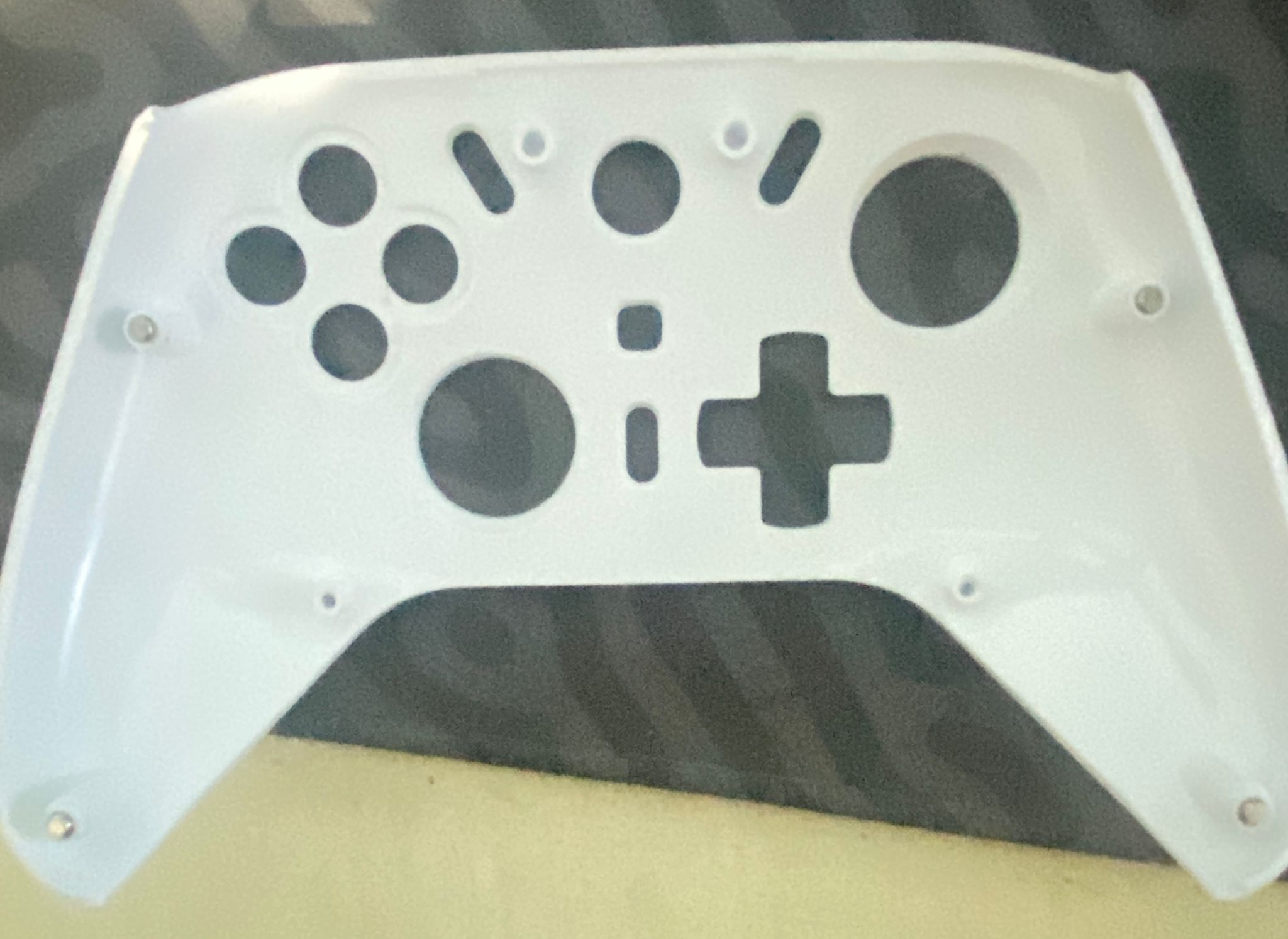

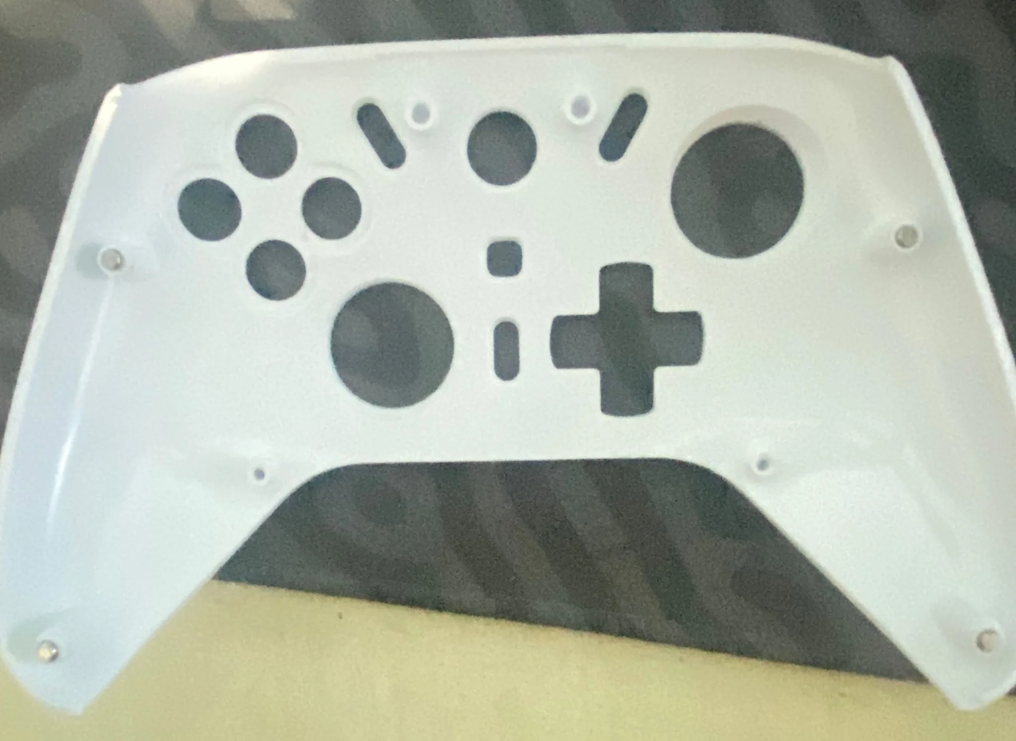

- Ön panel değiştirilebilir. Bu çoğu incelemeden atlanıyor. Bazı kullanıcılar bunu kusur sanmıştı da değil.
- Bu kısım mıknatıs ile tutturuluyor. İstemediğiniz sürece çıkartamazsınız + çıkarmak için biraz takla attırıyor. Geri takması inanılmaz basit.
- Doku olarak hafif mat. Tam mat demiyorum çünkü o seviyede tutucu değil.

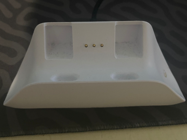

DOCK ÜNİTESİ

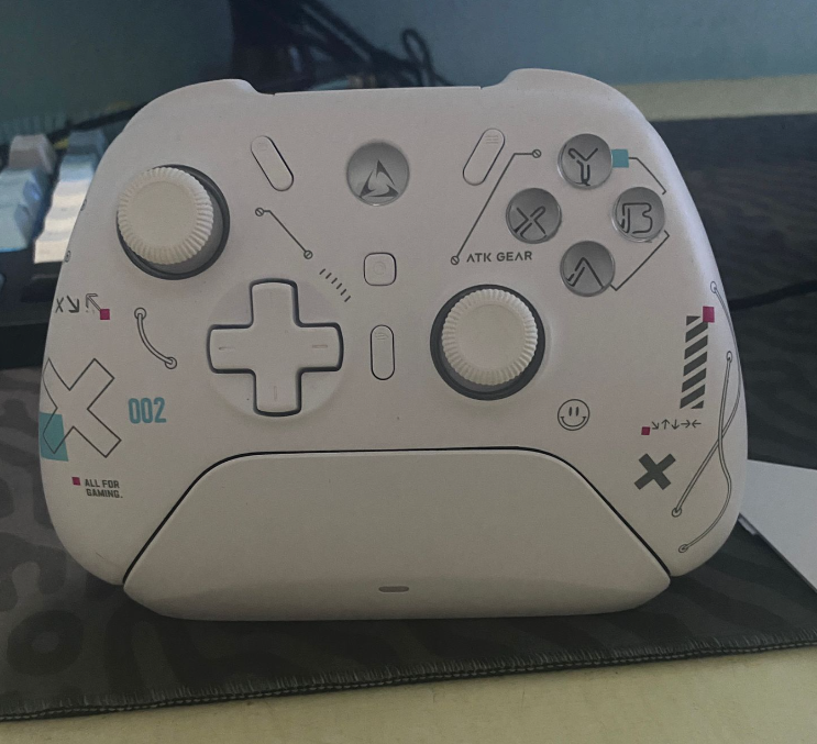

Tasarım bütünlüğü olarak fena durmuyor. Boşta dururken biraz çirkin.
Aşağıdaki resimden de görebileceğiniz gibi kaydırmaz taban koymayı ihmal etmemişler.
- Üzerinde beyaz bir LED var (soldaki fotoda belli oluyor biraz) ancak bu LED pil oranını belirtmiyor.
- Gamesir Supernova, yeşil, sarı, kırmızı olarak belirtiyordu. Çok garip bir eksiklik.
- Kontrolcü, dock'a cuk oturmuyor.
- Alttaki makro kulakları ve dock'taki boşluklar yeterince cuk oturmuyor. Bu yüzden şarj istasyonuna tam olarak oturmayıp PC'nin sapıtmasına şahit olabilirsiniz.
Birkaç denemeden sonra nasıl oturtmanız gerektiğini anlıyorsunuz.
- Dock'dan alırken kendinize çekin, yukarı kaldırmayın. Yoksa stant ile vedalaşamıyor.

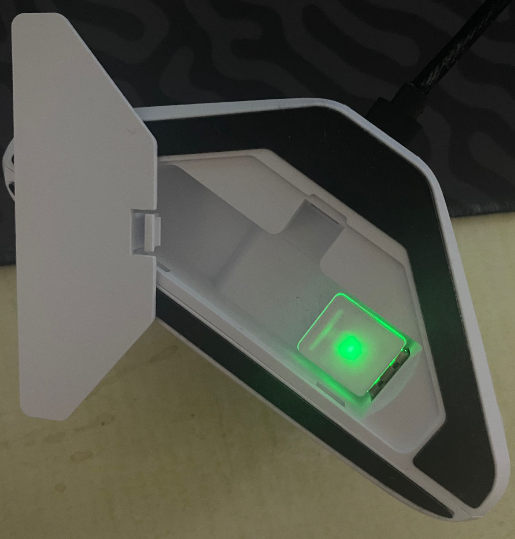

- En beğendiğim nokta ise dongle için base görevi görmesi.
- Bu kapağın altına gizlemişler alıcıyı. Bu sayede yeşil ışıktan kurtuluyoruz.
- Takması basit ancak çıkartması biraz gıcık.
- Malzeme kalitesi meh...

Ergonomi bıdılarını katmazsak beyaz versiyonun tasarımını beğendim. Dock ünitesi biraz "ben ne alaka" diyor ancak tasarım bütünlüğünü öyle ya da böyle tamamlıyor.Leke tutması ve sararması maalesef en büyük eksisi. Siyah versiyonunu sevmememin cezası gibi.
RGB tasarımı ise yeterli ancak daha iyi olabilirdi.
- Joystick'lerin kenarlarında bulunuyor. Tuşlarda falan yok. Onlar dümdüz beyaz.
- Yiğidi öldür hakkını yeme; çok doğru konumlanmış. Joystick havadaymış gibi duruyor ve kenar aydınlatma olduğunu pek çaktırmıyor.
- Aydınlatma modları da hayal kırıklığı. Sabit, rainbow ve nasıl çalıştığını tam çözemediğim breathing modu var.
Bu modlar içinde de pek söz hakkımız yok maalesef.
- Parlaklık ve canlılık olarak hiç sıkıntım yok. Fazla göz aldığı ve bataryama yazık dediğim için %25'te aşağıdaki renk kodlarında kullanıyorum. Yeterli.
R 29 G 55 B 82
Yazılımdan seçtiğiniz renklere karşı iyi tepki veriyor.

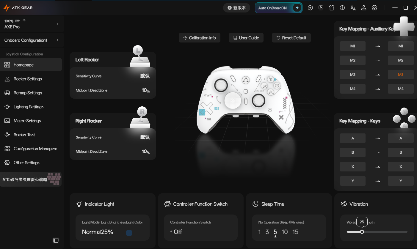

YAZILIM
ATK genelde yazılımları ile övülüyor ancak PC'ye indirdiğimiz yazılımı biraz sakat.- Fonksiyonellik olarak çoğu şeyi kapsıyor. Aradığınızı bir şekilde bulursunuz, detay girmeme gerek yok. Ancak bazı eksikleri var ve işiniz oralara düşünce acayip can sıkıcı!
- Deadzone ayarı seçilemediğinden yukarıda bahsetmiştim.
- Makro atamaları detaylı ancak makro düğmelerine tuş ataması hayal ettiğim gibi çalışmıyor... Buraya sadece gamepad üstündeki tuşlar ile oluşturulan makrolar atanabilir. Az aşağıda devam edeceğim.
- Vibrasyon, jiroskop gibi bazı test araçları yok.
- Şarj göstergesi şaşı. Ne zaman baksam %60 gösteriyor.
- Düzgün translate etmemişler. İngilizce seçmeme rağmen Çince yazılar görüyorum.

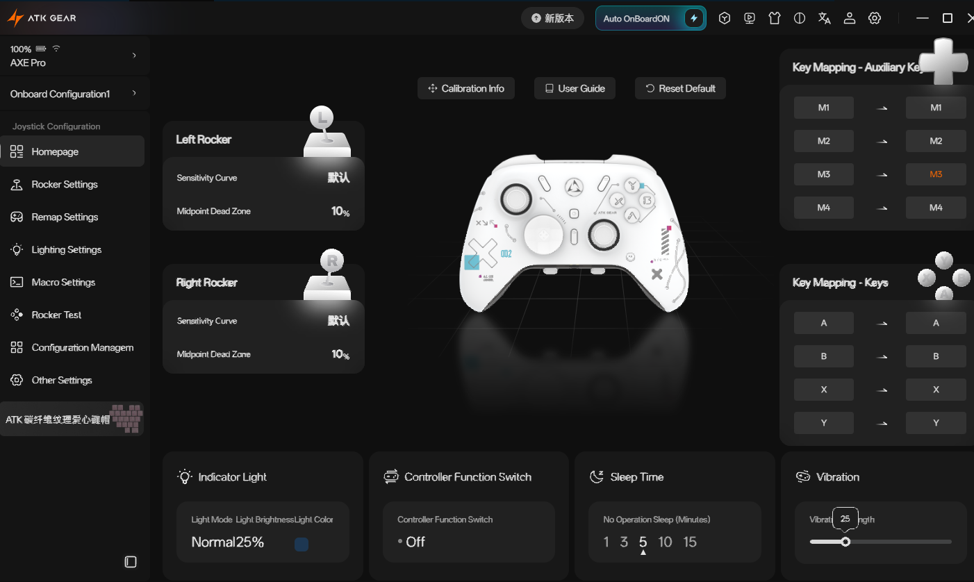

EN BÜYÜK HAYAL KIRIKLIĞIM: MAKRO TUŞLARI
Bu 4 adet makro tuşuna sadece gamepad üzerindeki tuşları atayabilirsiniz. Mesela F12'ye "ABS'yi kapat" komutu atayıp, gamepad'in arkasındaki tuşlardan birine F12 atayamazsınız.Keza makro atarken de sadece gamepad tuşları ile sınırlısınız. Size güzel bir sandbox sağlıyor ancak klavye tuşlarını kullanamamak çok üzücüydü.
En kötüsü şuydu: M4, M3, M2, M1 diye ayrı tuşlar olarak görünmüyor
Ya ustam ben GOW'da "Spartan Rage" tuş atamasına L3+R3 yerine M4'ü atayıp tek tuşla halletmek gibi fantezilere girişmek istiyordum.
Bunu yapmak için: ATK yazılımından L3+R3 makrosu oluşturup bunu M4 tuşuna atamam gerekiyor. Vidayı deliğe değil, deliği vidaya sokmak gibi oluyor yani.
İlla ki bir oyunda işime yarayacak... O güne kadar hayal kırıklığı olarak kalacak ama -_-
Aslında bir oyunda işime yaradı... Arkadaki tuşlardan birisi default olarak L3 gelmişti (o tarz bir şey). GTA 5'de L3'e basıldığında bir anda arkasına dönüyor. PvP'de baya işe yarar.

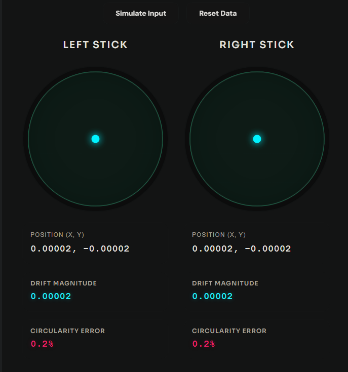

TESTLER
Kendimce birkaç test yaptım. Birilerinin illa ki işine yarar diye belirtiyorum.CIRCULARITY TESTİ
5-6 ay sonucunda %0.2'lik oldukça normal bir sapma var. Hall Effect olmayan bir stick'de daire düzgün çizilemiyor.
