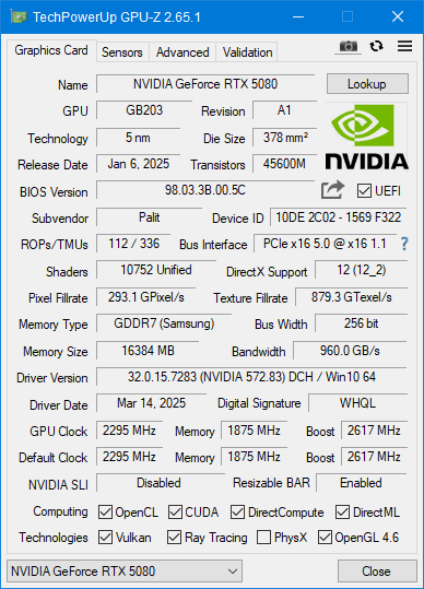

Merhaba arkadaşlar, başlıktan anlayacağınız üzere eski sistemde dün alınan RTX 5080 ekran kartının ROP değerini öğrenebilir miyim? Konuyu açacak olursak; yeni sistem topladığım için Ryzen 7 9800X3D işlemci dışında diğer tüm parçalar hazır fakat işlemciyi almaya daha 20 gün olduğu için ben bu ekran kartının ROP değerine eski sisteme takıp bakmak istiyorum. Bu işlem eski sisteme ve ekran kartına herhangi bir zarar veya sıkıntısız görüntü verir mi?
Eski sistem:
B550 anakart
RTX 3070 ekran kartı
Ryzen 5 5600X işlemci
3600 MHz 2x16 32 GB RAM
850W 80+ Plus PSU
Neden bir sorun olsun ki, bu ekran kartını Pentium işlemcili 775 soket anakarta bile takabilirsin çalışması anlamında sorun olmaz.

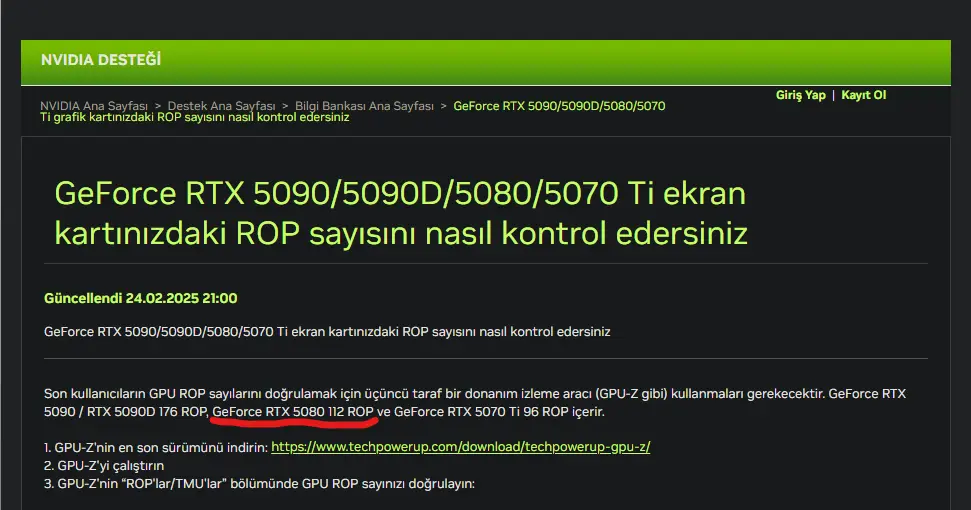

Evet arkadaşlar bilgilendirmeleriniz doğrultusunda kartı eski sisteme taktım ve Palit RTX 5080 gamingpro ekran kartımın rop değeri normal olan 112 çıktı. Eğer arkadaşım uyandırmasaydı belki de çok geç öğrenip iade konusunda sıkıntılar yaşayacaktım. Kartı diğer kartlara nazaran daha uygun fiyata aldığım için ekstra bir tedirgin oldum, acaba bilmeden bana mı kakaladılar diye ama şu anlık bir sıkıntı görünmüyor. Eski sistemdeki 3070 kartta Palit'ti ve bana hiç sıkıntı çıkarmamıştı, marka güvensizliği varsa bilginiz olsun. Hepinize yardımlarınız için teşekkür ederim
