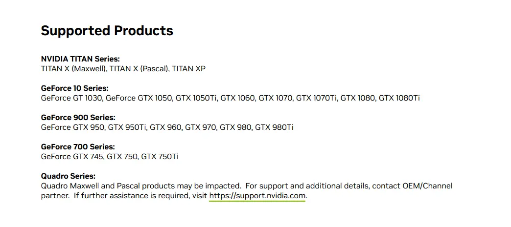

Kim cevapladı?Tüm kartlar ile uyumlu dostum. Bug'a girdiği zaman bunu mecbur kuracaksın diğer türlü açılmıyor. 4080S olduğu halde 2 ay önce bende mecburen kurdum ve açıldı? Aşağıda RTX 4090 kullandığı halde bug ile karşılaşanlar var bilmeden yorum yapmayın.
Bilmekle alakalı bir durum değil. Desteklenen ürünlerin listesi verilmiş. Verdiğiniz bağlantının alt kısmında yer alıyor. Yayıncı NVIDIA sadece bu cihazlar ile uyumludur demiş. Ben değil NVIDIA söylüyor.
Bilmekle alakalı bir durum değil. Desteklenen ürünler vermiş olduğunuz bağlantıda yer alıyor. Yayıncı NVIDIA sadece bu cihazlar ile uyumludur demiş. Ben değil NVIDIA söylüyor.
Listede yazmaması kuramayacağı anlamına gelmiyor. Desteklemiyor ise bende ve Reddit'teki binlerce kullanıcıda RTX serisi kart olduğu halde nasıl çalıştı? Kursa bile bir sorun teşkil etmeyecek çünkü kartların çoğunda DP Firmware güncellemeleri genelde driver ile beraber yükleniyor.
Bana değil NVIDIA sor hocam. Ben şu an dehşet karşıyım.Listede yazmaması kuramayacağı anlamına gelmiyor. Desteklemiyor ise bende ve Reddit'teki binlerce kullanıcıda RTX serisi kart olduğu halde nasıl çalıştı? Kursa bile bir sorun teşkil etmeyecek çünkü kartların çoğunda DP Firmware güncellemeleri genelde driver ile beraber yükleniyor.

Attığın bağlantı 3000 serisi için ve ben konu başında 4000 serisi bir karta sahibim demiştim. Desteklenenlerde yazmıyor kuramazki demiştiniz. Şu an ciddi manada kendinizle çelişiyorsunuz.
İndirdiğim exe yine aynı
Hocam Firmwarelar tamamen donanıma özel kodlar. Ben örnek olarak gösterdim 3000 serisini. Az önce yeniledim 4080 ve 4090 için olan bağlantıyı paylaştım. Olayda çelişki yok. Kurmaya kalkar, yazılım iyi kodlanmamıştır gerekli denetimi yapmaz kurulumuda başlatır sonra chipi yazılımsal olarak veya donanımsal olarak tamamen çalışmaz hale getirebilir.Attığın bağlantı 3000 serisi için ve ben konu başında 4000 serisi bir karta sahibim demiştim. Desteklenenlerde yazmıyor kuramazki demiştiniz. Şu an ciddi manada kendinizle çelişiyorsunuz.
Hayır indirilen .exe'ler aynı değil. Tavırlarnız da çok iğrenç. Burada birine yardımcı olmaya çalışıyoruz. Kim daha çok biliyor yarışması da yok.Attığın bağlantı 3000 serisi için ve ben konu başında 4000 serisi bir karta sahibim demiştim. Desteklenenlerde yazmıyor kuramazki demiştiniz. Şu an ciddi manada kendinizle çelişiyorsunuz.
İndirdiğim exe yine aynı.
Ayrıca Firmware kodlar işletim sistemine kurulmuyor. Doğrudan cihazın içine kuruluyor. Çok riskli işlemler. Firmware önerisinde bulunurken çok dikkatli olunmalı. Resmi açıklama görmezden kesinlikle gelinemez.
Eki Görüntüle 101684

Benim ekran kartım eski olmasına rağmen gördü güncelledi yeniden başlattı ve sorun çözüldü.
2 gündür denemediğim yöntem kalmamıştı.
Buradan indirdiğin zaman direkt ekran kartın neyse görüyor ve ona göre güncelliyor zaten.NVIDIA Graphics Firmware Update Tool for DisplayPort 1.3 and 1.4 Displays
Download English (U.S.) drivers for NVIDIA hardware - , , ,www.nvidia.com
Hocam sizin kartınız 1050 Ti ve sizin cihazınız ile uyumlu. Lakin arkadaşta 4070 Ti var ve onun için uyumsuz.
Vermiş olduğunuz bağlantıda uyumlu donanım listesi yer alıyor.
Çözümü görünce ancak hatırlayabildim.Burdan indirdiğin zaman direkt ekran kartın neyse görüyor ve ona göre güncelliyor zaten.NVIDIA Graphics Firmware Update Tool for DisplayPort 1.3 and 1.4 Displays
Yeşil sitede görmüştüm. Cevap da marix tarafından verilmişti.
Üstteki mesajım yanlış hatırlama olduğu için bunu da yazma gereği hissettim.
Geçmiş olsun ve gözünüz aydın diyeyim. Nihayet çözüme kavuştunuz.

Doğrudur hocam akıl akıldan üstündür..Hocam sizin kartınız 1050 Ti ve sizin cihazınız ile uyumlu. Lakin arkadaşta 4070 Ti var ve onun için uyumsuz.
