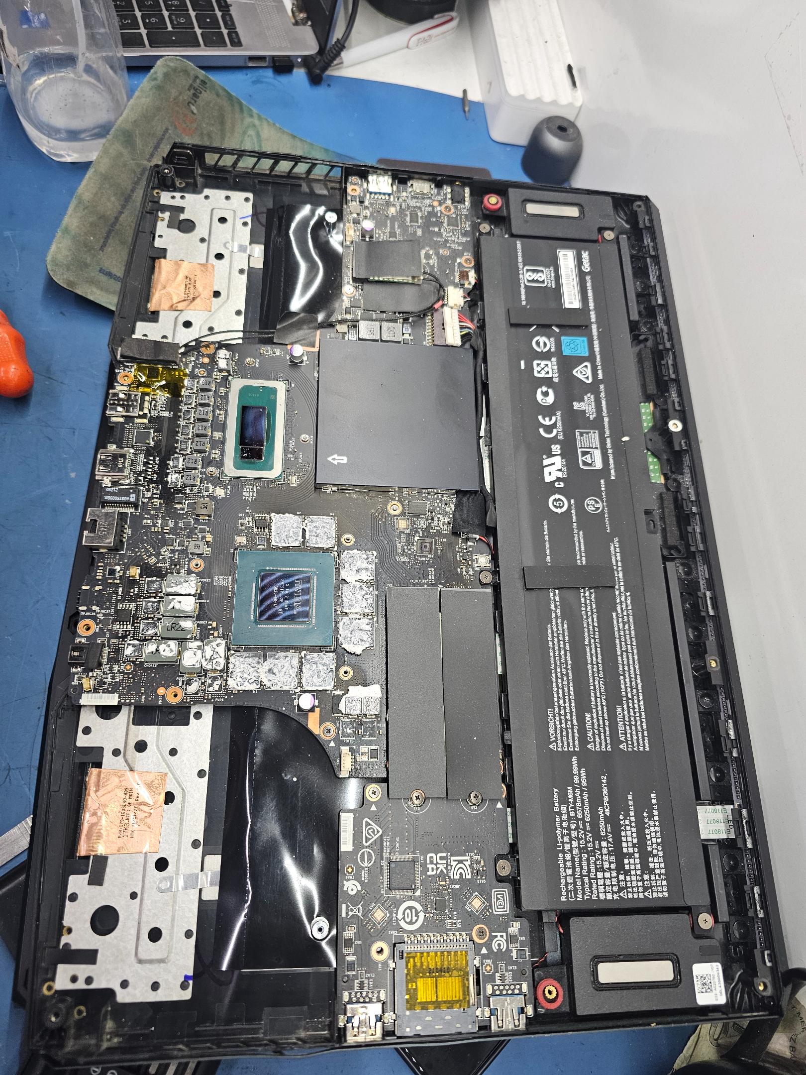

VRM, VRAM ısınmasından dolayı olabilir mi? Padler dikkatimi çekti.

VRAM ve indüktöre termal macun sürülmez. Oralara termal pad koyulmalı. İşlemci ve ekran kartının macunu da kaliteli bir macunla değiştirilmeli.
Hocam eminim VRAM ve VRM ısınmasından oluyor. Bakır borular çıkarılıp makine temizlendikten sonra sıcaklık değerleri düştü fakat bu sefer de bu parçalar ısındığı için PC kendini kapatıyor. Ne dediysem adam sorumluluk kabul etmedi onunla alakası yok dedi. Bataryadan dolayı kapanmalar oluyor deyip servise yönlendirdi.

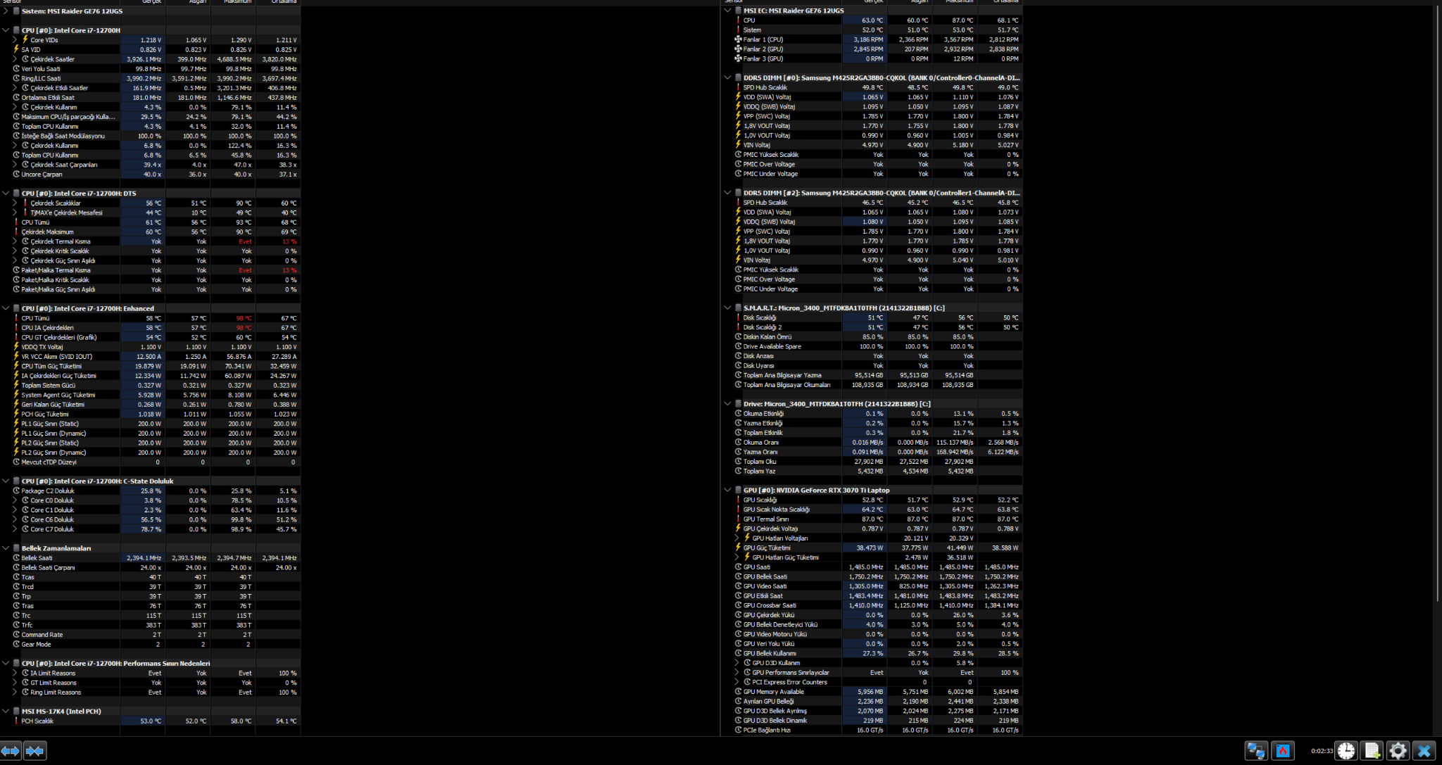

Söylediğim gibi mahalle bilgisayarcısı ya da "ömür boyu ücretsiz bakım" safsatalarına güvenmeyin. Yaptıkları iş bu kadar. Termal pad işini halletmeniz lazım. Sizin yerinizde olsam ben yaparım. İşlemci şu an boşta ve yükte kaç derece?
Wallpaper Engine Discord VPN açık bu şekilde sistem değerleri.
