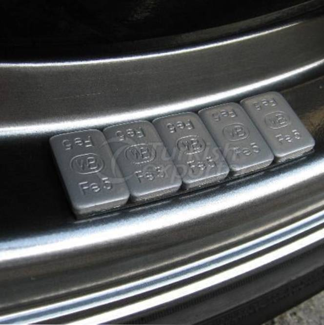

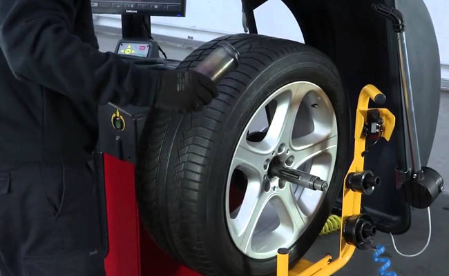

Birçok sürücü balans bozukluğunu önemsemez ve yalnızca konfor sorunu olarak görür. Ancak uzun süre ihmal edilen balans problemleri lastiklerin düzensiz aşınmasına neden olabilir. Bunun yanında amortisörler, rot başları, salıncak burçları ve çeşitli süspansiyon elemanları da sürekli titreşime maruz kalır. Bu durum zamanla yürüyen aksam üzerindeki yükü artırabilir. Balans ayarı özel makineler yardımıyla yapılır. Tekerlek makine üzerinde döndürülür ve ağırlık dağılımındaki dengesizlikler ölçülür. Daha sonra jantın uygun noktalarına küçük balans ağırlıkları eklenerek denge sağlanır.
