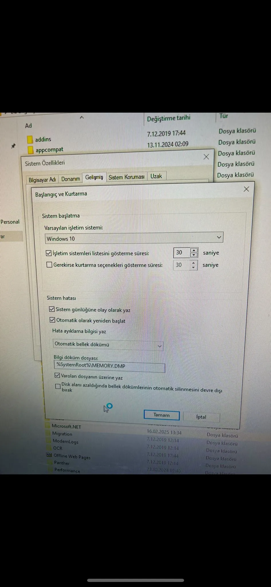

Minidump doayasını bulsam atıcam ama bulamıyorum
Minidump dosyası bulamadım gösterdiğiniz yerde öyle bir dosya yok, başlangıç ve kurtarma ayarları da bu çekilde.
Çok garip minidump dosyası olmaması.
Ama sorunun ne olduğunu bilmemiz için minidump dosyası veya hata kodu lazım. Minidump daha iyi olur, değilse sorunun ne olduğunu bilmeden çözüm öneremez kimse kral.
