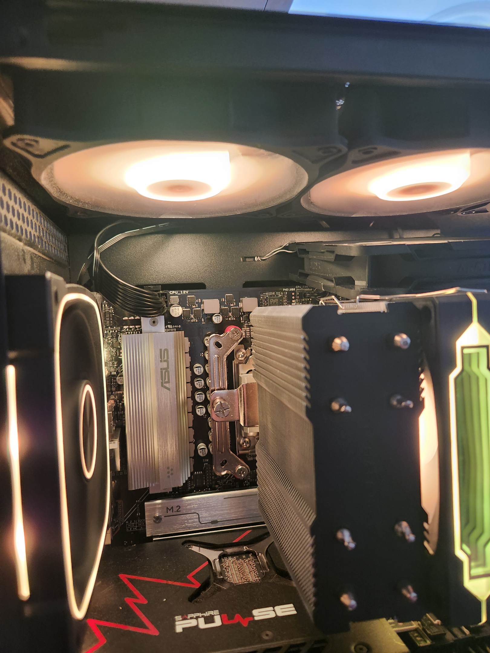

Kardeşim benim PC de modlanmış farming 2025 oynuyorken birden sistem gitti. Güç tuşuna bastık ama açılmadı. Sonra ben Power Supply kablosunu PSU'dan çıkardım, geri taktım ve PC açıldı. Herhangi bir minidump yok ama şunlar sistem kapanmadan önce bu hataları vermiş. @Ayhan Dönmez RAM ayarları yapmaz, değil mi?
Oyun PC yakmaz; anlık yüke girince sisteminde PSU'ya da ekran kartı problemi varsa ya kapanır ya da oyun çöker.
Bu arada PC hemen açılmadıysa anakart ile kasa temas ediyor olabilir ve o da statik elektrik birikmesine yol açar. PC tamiri yaptığım dönemler de çok öyle kasa getiren oldu.
Yani kontrol ettim kasayı bir şey göremedim o teli çıkardım. Şimdi açtım PC'yi.

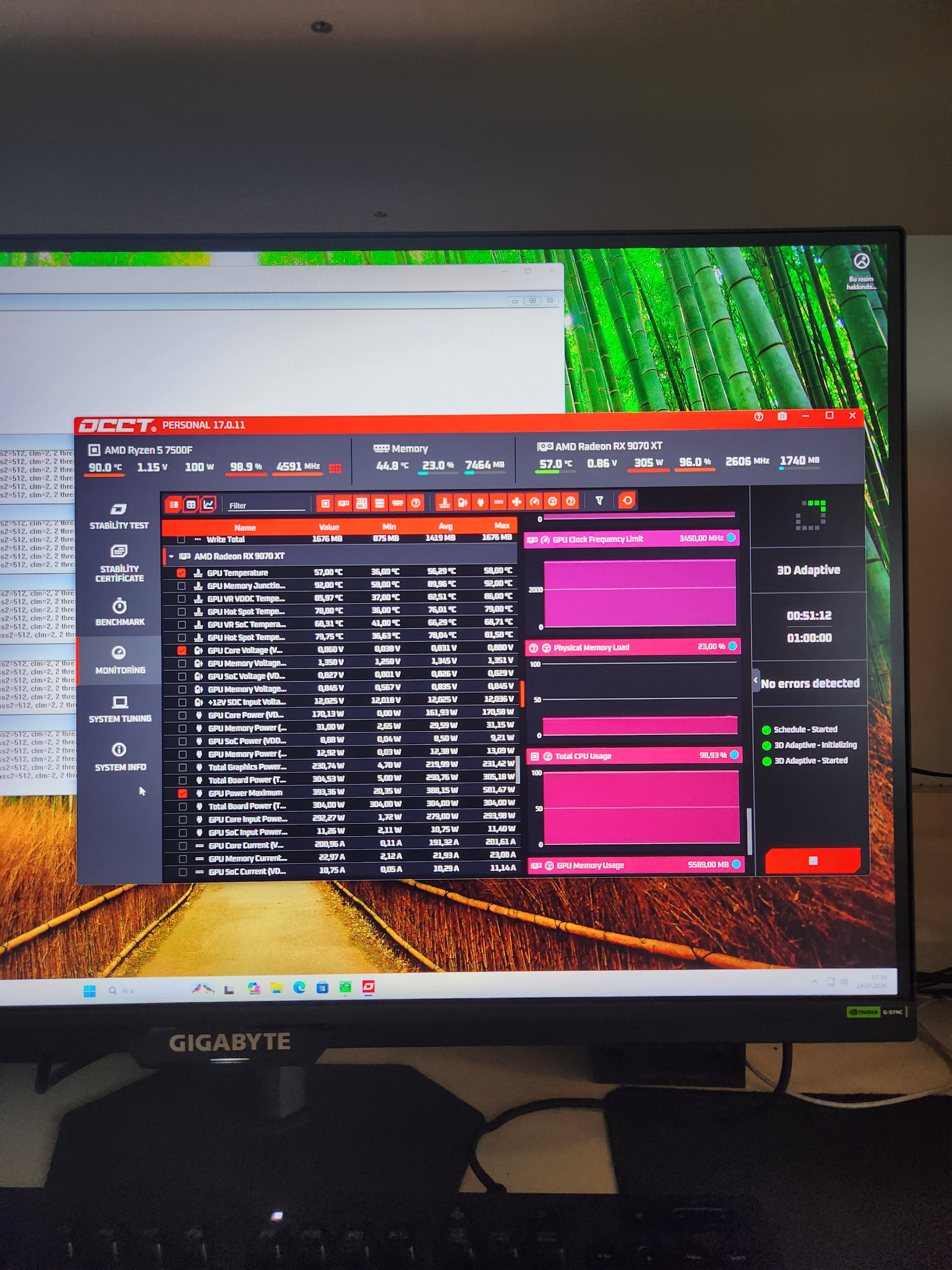

Şu an OCCT ve Prime 95 açtım, bir sorun yok 1.30 saattir PC açık. O tel soruna sebep olmuş olabilir.
Sorun yapar, dikkatli ol.
Değiştirdim abi sorun yok, içerisi hamam gibi oldu hem hava sıcak... Teli de söyle yaptım herhangi yere temas etmiyor artık sağlam.

O tel anakarta temas ediyormuş sanırım, onu sökünce bir daha yaşamadım sorunu aklıma getirdiğiniz için teşekkür ederim.
