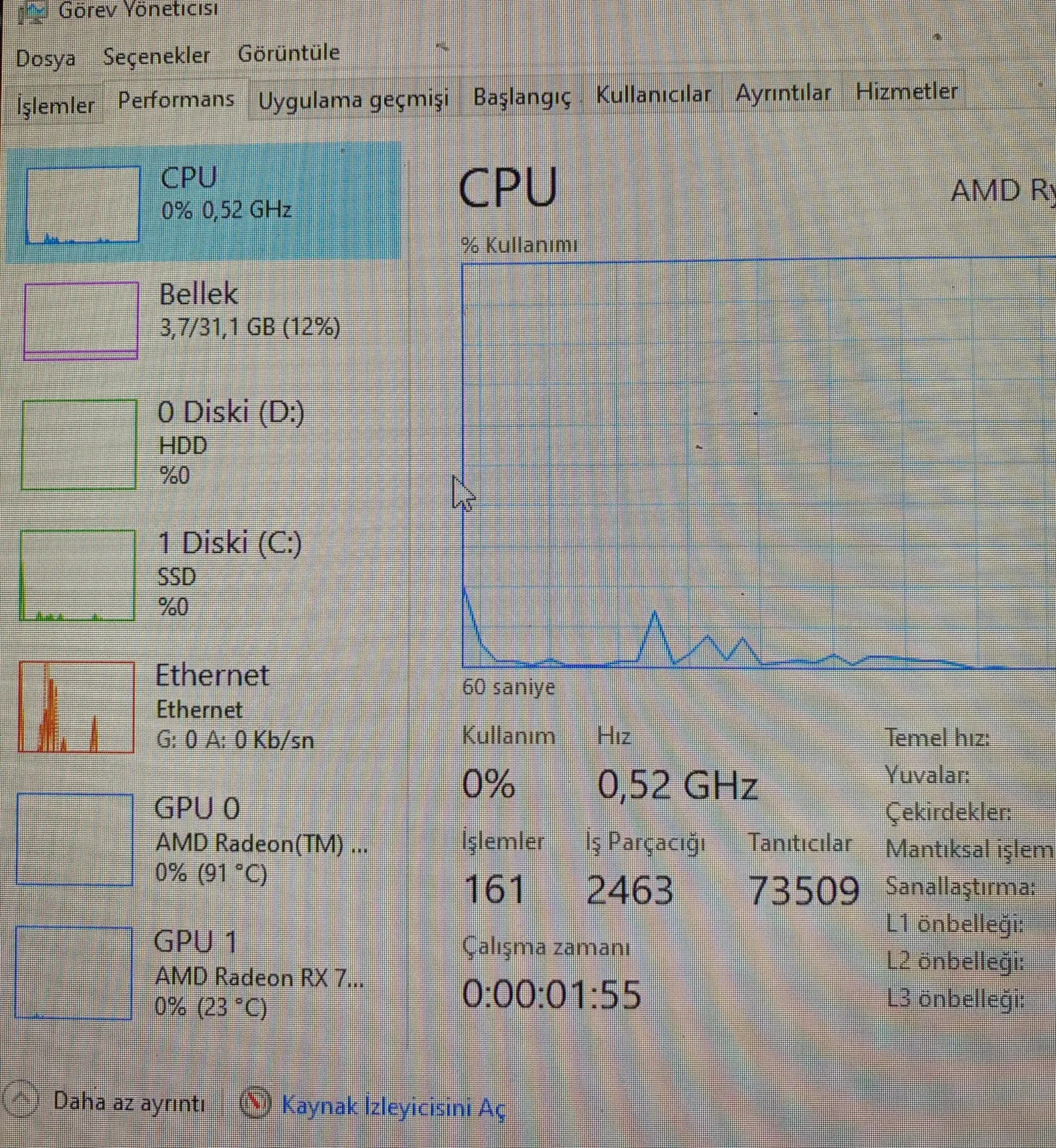

Merhaba. Bilgisayarı alalı yaklaşık 1 ay olmuş veya olmamıştır fakat geldiği ilk günden beri bir şey dikkatimi çekiyor, bilgisayarın fanları aşırı derece hızlı dönüyor ve bir zaman sonra bilgisayar kendini kapatıyor.
Sorunumun neden olduğunu hiçbir şekilde bilmiyorum ama aşağada verdiğim görseller benim dikkatimi çekti, belki bundan olabilir diyorum. Bilgisayarı aldığım siteye e-posta yoluyla ulaştım, teknik servise götürdüm onlar bu sorunu yaşamaya çalıştılar fakat bu sorunu teknis serviste yaşamamışlar. Eve geldiğimde yine aynı şey olmuştu ve bu defalarca olup biten bir şey.
Acaba sorunu bilen birileri yardımcı olabilir mi? Her fikire açığım şimdiden teşekkürler.

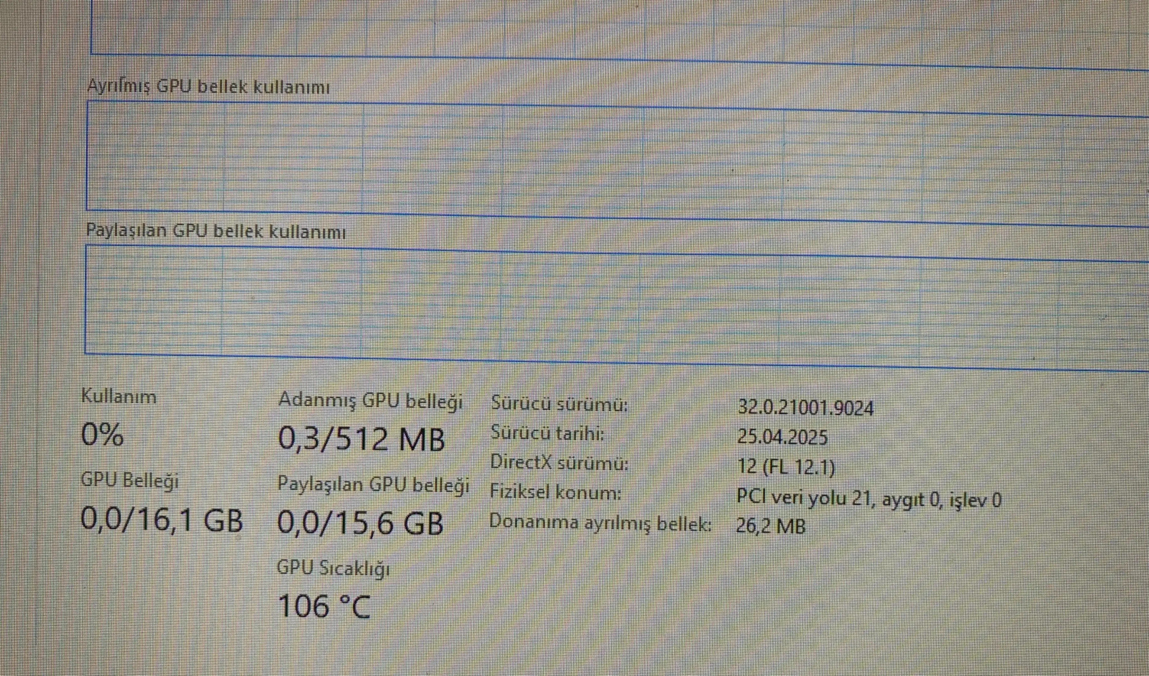

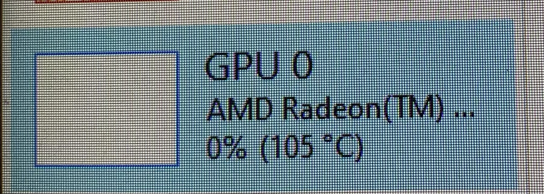

Bilgisayar çok ısınıyorsa yine sınır değere gelince kapanır hocam soğutmasını da iyi yapmak lazım. Fanlar hızlı dönüyor demişsiniz ve ekran kartı sıcaklığı da yüksek, 105 derece gözüküyor fotoda.

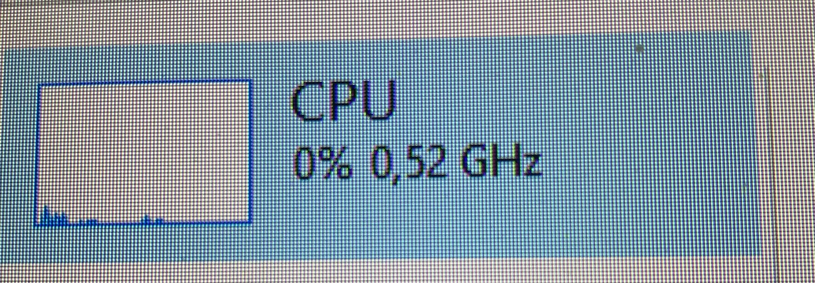

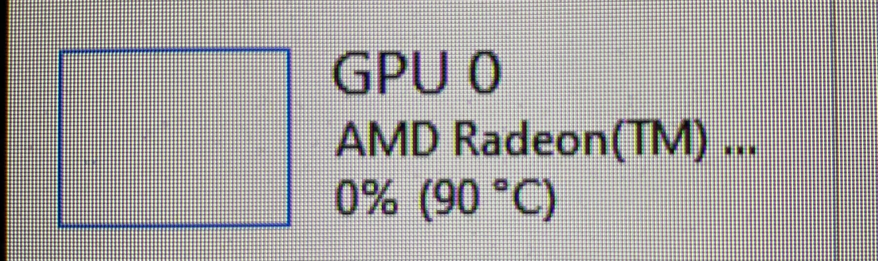

GPU0 işlemcideki entegre grafik birimi. Görsellerde 90-105 dereceler görünüyor ki bunlar çok yüksek değerler. İşlemci soğutmanızda bir problem var büyük ihtimalle. Fanların yüksek hızlarda dönmesi de bu durumu destekliyor.
İşlemci sıcaklıklarını da kontrol edebilir misiniz ?
Sıvı soğutmada bir problem olabilir, termal macun sürülmemiş olabilir veya sıvı soğutma bloğundaki koruma filmi çıkartılmamış olabilir. Bunları kontrol edin.

Hocam fotoğrafa baktım da harbiden boşta iken %0 kullanımda 105 derece diyor muhtemelen sıcaklık sınırını geçince PC kendini kapatıyor. Normalde 105 olsa bendeki kart olsa şimdiye yanmıştı. Hatalı gösteriyor olmasın? 105 derece olsa tüm odayı ısıtır doğalgaz ödemezsin.

Prizden değil, sorun açıkça belli ki sıcaklık sebebiyle yaşanıyor.
Yukarıda yazdıklarımı bir kontrol edin.

Hocam furmark testinde her şey okaydi hatta buz gibiydi bilgisayar sonradan direkt böyle şeyler yaptı ve teknis servise de götürdüm herhangi bir şey olduğunu düşünmüyorum
Ayrıca teknis serviste OCCT'de de test yaptıklarında her şey okay demişlerdi oradaki arkadaş ramlerde sorun olduğunu düşünmüştü ve tekrardan 0 ram taktı müşteri memnuniyeti olsun diye onlarda bir şey yok fakat bende nasıl var neyde sorun var hiçbir şekilde anlamadım gitti
