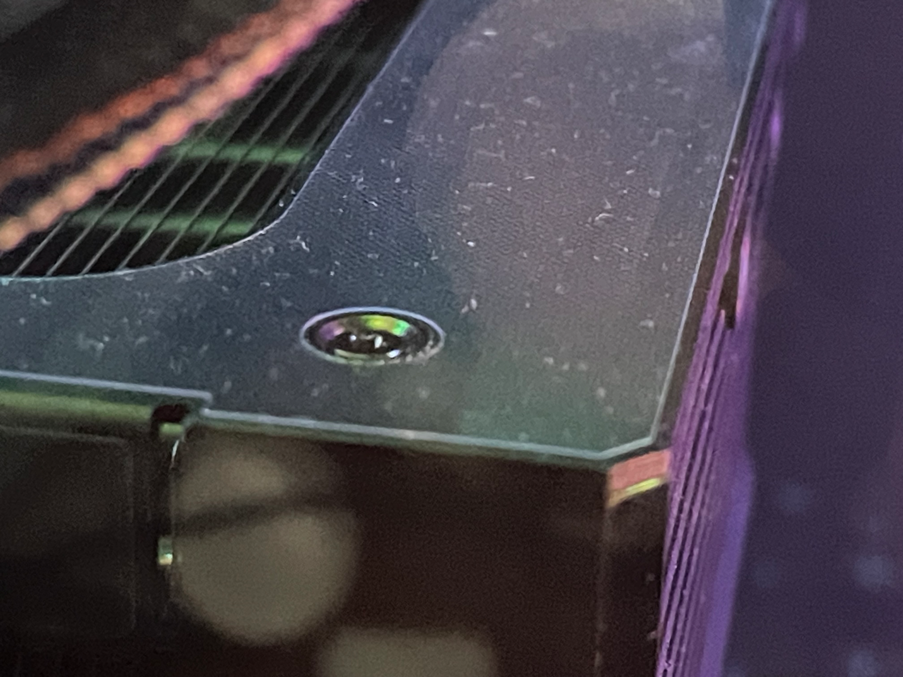

Arkadaşlar daha 3-4 gün oldu bilgisayarı alalı fakat sanki uzaktan kötü bir koku geliyor, yaklaşınca o koku gidiyor gibi. Acaba benimle alakalı mıdır yoksa ısındığı için gerçekten kötü az da olsa bir koku yayıyor mudur? Bir de bir sorun olur mu? GPU/CPU/PSU testlerini yaptım 3'ü de iyi durumda. Fanlar da çalışıyor.
Plastik parçalardan koku gelmesi bir süre normal. Isındıkça, plastik parçalar kokabilir bir süre. Zamanla geçiyor.
Sıfır araba alınca, sıfır araba kokusu deriz. Hoşumuza gider. Kimyasal, plastik ve yeni üretimden kaynaklanır bu aslında.
Bilgisayarın sıfır mı? Genelde sıfır ürünlerde olur çünkü.
Evet hocam sıfır.
Ekran kartının üzerindeki koruyucu filmi söktüğünden emin ol.
Hocam attığım görselde jelatin tarzı bir şey var ama bu jelatin mi ki? Ben hepsini söktüm sanıyordum yakınımla taktık gözümüzden kaçmış olabilir. Çıkarmam gerekli mi?
Evet bu bahsettiğim jelatin ve sökmemişsin, backplate ısınıp koku yapıyor, aynı zamanda termaller de kötü etkilenir. Ondan kurtul.
Hocam kasayı açtım az önce zorda olsa ve sökmeye çalıştığımda çıkmadı. Ben mi beceremedim anlamadım ama tırnağıma birkaç kez farklı yerlerden denememe rağmen çıkartamadım. Ne yapabilirim?
