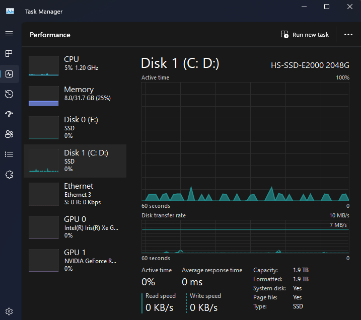

    3. 7.3 Disk Kullanımının %100 Olması Ne Anlama Geliyor?

  8. 8 Bölüm 8: Windows'un Kendi Araçlarıyla Performans Sorunlarını Nasıl Tespit Edebilirsiniz?
    1. 8.1 Görev Yöneticisi (Task Manager)
    2. 8.2 Kaynak İzleyicisi (Resource Monitor)

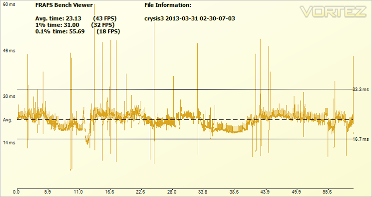

Bölüm 2: FPS Yüksek ama Oyun Takılıyor ve Bunun Sebebi Frametime Olabilir

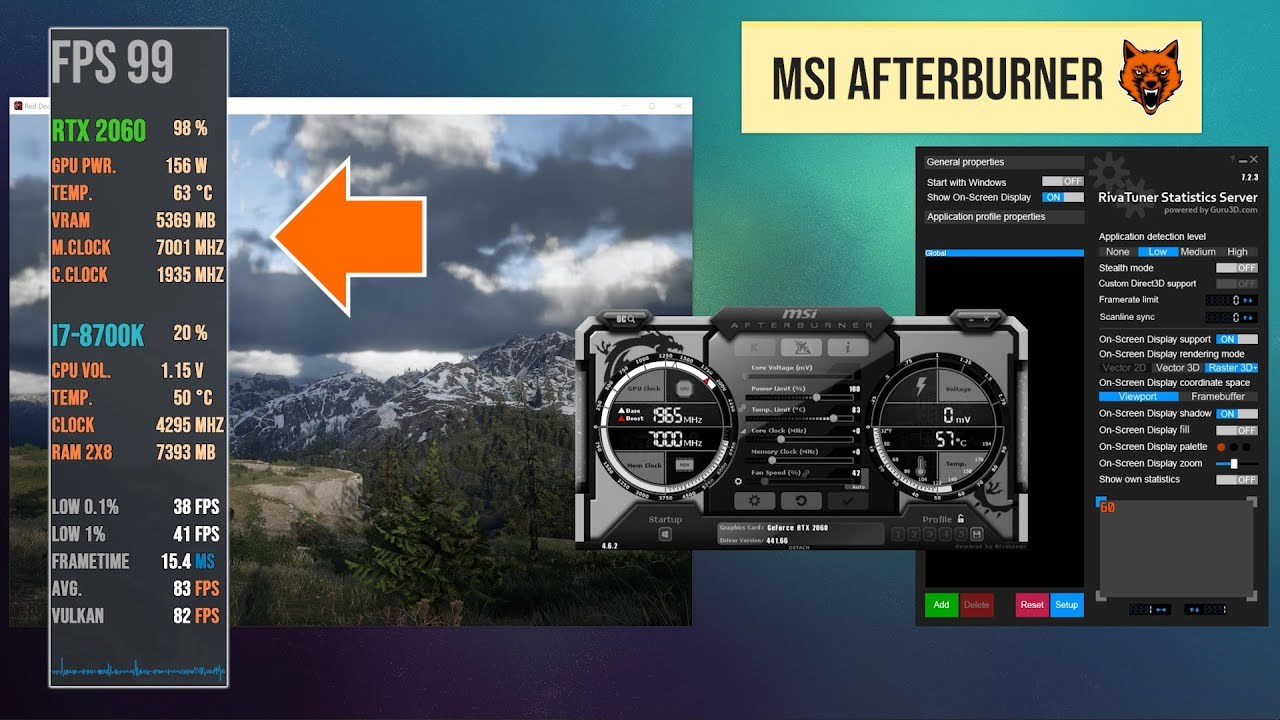

Birçok oyuncu performansı değerlendirirken yalnızca FPS değerine odaklanmakta. Oysa FPS tek başına oyunun ne kadar akıcı olduğunu göstermez bizlere. Aynı FPS değerine sahip iki sistemden biri oldukça akıcı hissettirirken diğeri sürekli takılıyormuş gibi hissettirebilir. Bunun arkasındaki en önemli etken ise frametime değeridir. En basit anlatımla frametime, ekran kartının bir kareyi ne kadar sürede oluşturduğunu ifade eder. FPS ise bir saniyede kaç kare üretildiğini söyler. Bu iki değer birbiriyle bağlantılı olsa da aynı şeyi ifade etmiyorlar.
Örneğin 100 FPS aldığınız bir oyunda her kare yaklaşık 10 milisaniyede (ms) oluşturulur. Eğer sistem bu süreyi sürekli koruyabiliyorsa oyun son derece akıcı görünür. Ancak bazı kareler 10 ms yerine 40-50 ms'de oluşturulmaya başlarsa, FPS sayacı hala yüksek görünse bile siz ekranda takılmalar hissedersiniz ki bu durumda bu çok normal. İşte oyuncuların sıkça stutter, mikro takılma veya anlık donma dediği durum da tam olarak bu işte.
Frametime Grafiği Neden Önemlidir?
Frametime değerini tek başına okumak yerine grafik olarak izlemek çok daha faydalı oluyor. İdeal bir frametime grafiği, mümkün olduğunca düz ilerleyen bir çizgiye benzer. Küçük dalgalanmalar normaldir. Ancak grafikte yukarı doğru ani sivri çıkışlar oluşuyorsa, bu çıkışlar oyun sırasında hissettiğiniz takılmalarla birebir örtüşür.
Örneğin:
  • Düz bir grafik → Akıcı oyun deneyimi
  • Arada sırada büyük sıçramalar → Mikro takılmalar
  • Sürekli iniş çıkışlar → Dengesiz performans
- Bu nedenle yalnızca ortalama FPS değerine bakmak yanıltıcı olabiliyor.
Frametime Neden Bozulur?
Frametime dalgalanmalarının tek bir nedeni yok.
En sık karşılaşılan sebepler şunlar olur genellikle:
  • İşlemcinin anlık darboğaza girmesi
  • VRAM'in dolması ve verilerin sistem RAM'ine taşınması
  • RAM kapasitesinin yetersiz kalmas
  • Shader derleme işlemleri
  • Depolama biriminin yoğun çalışması
  • Arka planda çalışan uygulamalar
  • Isınmaya bağlı frekans düşüşleri (Thermal throttling)
  • Sürücü kaynaklı problemler
- Bu yüzden frametime bozuksa doğrudan ekran kartını suçlamak doğru değil genelde. Öncelikle sistemin diğer bileşenleri de incelenmeli.

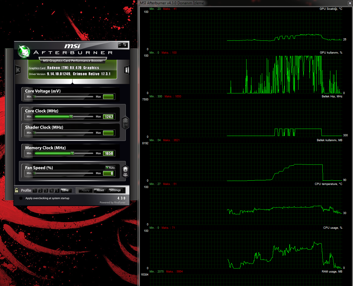

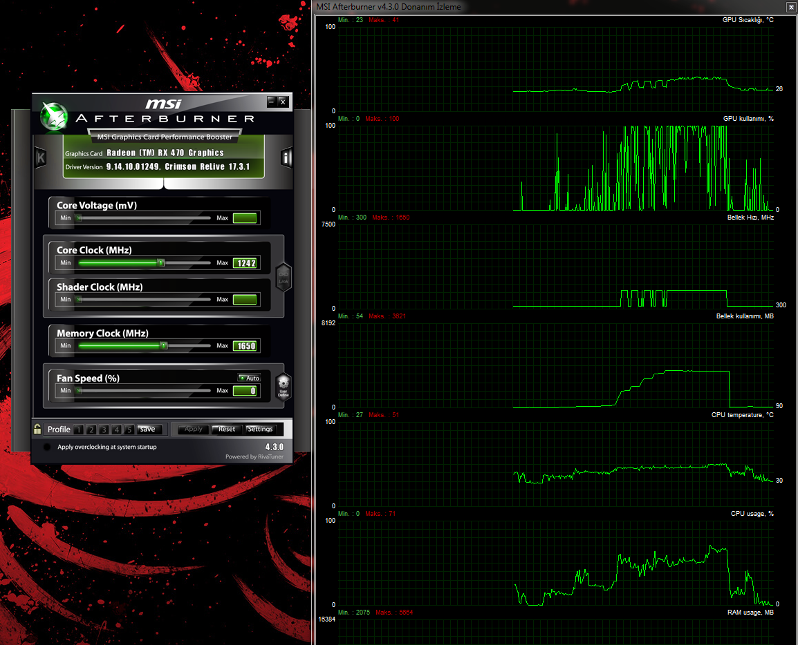

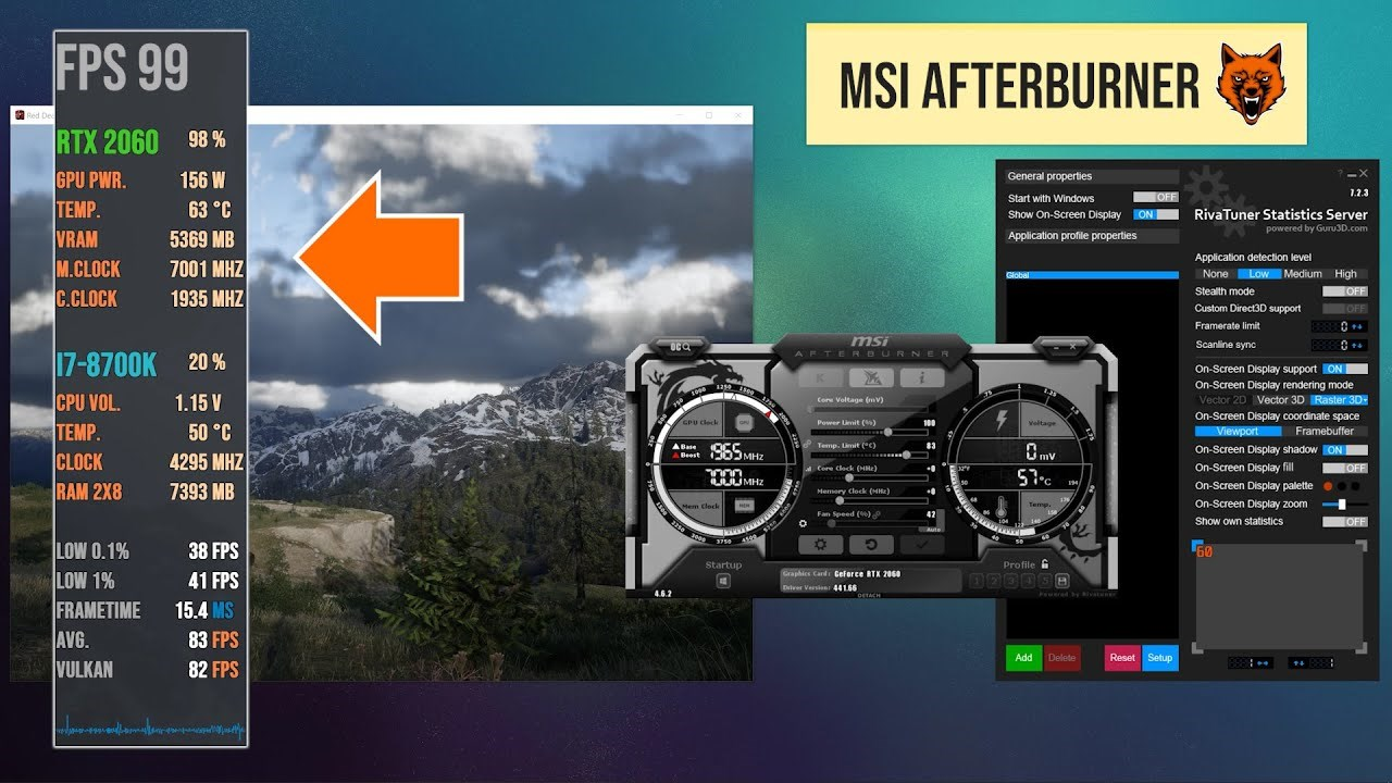

Frametime Nasıl Takip Edilir?
Frametime değerini izlemek için en yaygın yöntem MSI Afterburner ile birlikte gelen RivaTuner Statistics Server (RTSS) yazılımını kullanmak bana kalırsa. Bu yazılımlar sayesinde oyun sırasında FPS'in yanı sıra frametime grafiğini de ekranın köşesinde görüntüleyebilirsiniz. Eğer oyunda takılma hissettiğiniz anda frametime grafiğinde ani yükselişler görüyorsanız, sisteminizde araştırılması gereken bir performans sorunu olduğu söylenebilir.
Sistem performansınızı takip etmek için belirli uygulamalar var, bu rehberimde detaylı görebilirsiniz:

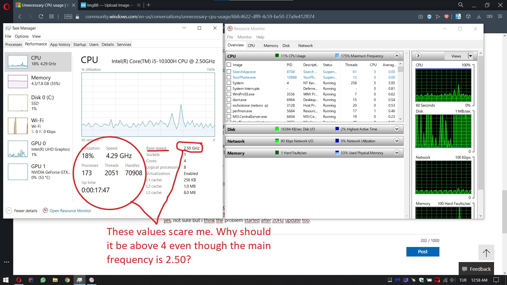

İşlemci Frekansı Neden Takip Edilmeli?
Kullanım oranı kadar önemli bir diğer değer de işlemci frekansıdır (Clock Speed). İşlemci yük altındayken beklenen turbo frekanslarında çalışmalı. Eğer oyun sırasında frekansın sürekli düşüp yükseldiğini veya normalden çok daha düşük kaldığını görüyorsanız, bunun birkaç nedeni olabilir. Örneğin işlemcinin sıcaklıktan dolayı kendini yavaşlatması (Thermal Throttling) olabilir. Güç limitine takılması olabilir. Dizüstü bilgisayarda yanlış güç profili seçilmiş olması olabilir. BIOS veya üretici yazılımı tarafından uygulanan sınırlamalar olabilir.
Örneğin işlemcinin normalde 4.8 GHz'e çıkması beklenirken oyun boyunca 2.5-3.0 GHz civarında çalışması, performans kaybının önemli bir işareti olabilir.

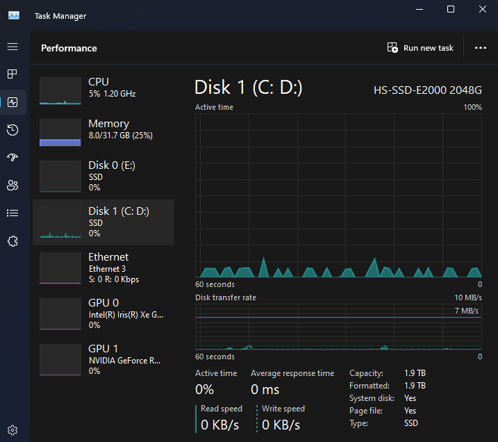

Bölüm 7: Depolama Birimi Performansı Etkiler mi? SSD ve Disk Kullanımını Doğru Yorumlama
Performans sorunları konuşulurken işlemci, ekran kartı ve RAM sıkça gündeme gelir. Buna karşılık depolama birimi çoğu zaman göz ardı edilir. Bunun nedeni, SSD'nin yalnızca oyunların daha hızlı açılmasını sağladığının düşünülmesi oluyor sıklıkla.
Aslında durum bundan biraz daha karmaşık.
Bir SSD, doğrudan FPS'i artırmaz. Yani SATA SSD'den PCIe 5.0 NVMe SSD'ye geçtiğinizde kare hızınız 2-3 katına çıkmaz. Ancak depolama biriminin performansı, özellikle veri yükleme sırasında oyun deneyimini önemli ölçüde etkileyebilir.
Gelin daha yakından bakalım:
SSD, FPS Artırır mı?
Hayır🤷‍♂️
Ama şöyle hayır: Bir oyunda saniyede kaç kare üretileceğini temel olarak işlemci ve ekran kartı belirler doğal olarak. Depolama birimi bu hesaplamalara doğrudan veya direkt olarak katılmaz. Ancak oyun, ihtiyaç duyduğu verilere depolama biriminden zamanında ulaşamazsa dolaylı olarak performans sorunları yaşanabilir, yaşatabilir. Bu nedenle SSD'nin görevi daha çok veriyi mümkün olduğunca hızlı şekilde sisteme ulaştırmak oluyor.
Hangi Durumlarda Depolama Performansı Önem Kazanır?
Modern oyunlar sürekli veri yükleyen yapılar haline geldi son dönemlerde. Özellikle açık dünya oyunları, büyük haritalara sahip oyunlar, yüksek çözünürlüklü doku paketleri kullanan yapımlar. Yani oyuncu hareket ettikçe yeni verileri arka planda depolama biriminden okumaya devam eder.
Eğer bu veri akışı aksarsa şu belirtiler görülebilir:
  • Dokuların geç yüklenmesi
  • Haritanın sonradan oluşması
  • Kamera çevrilirken kısa süreli takılmalar
  • Yükleme ekranlarının uzaması
- Bu sorunların her zaman SSD'den kaynaklandığını söylemek doğru olmaz. Ancak depolama performansı değerlendirilmesi gereken ihtimallerden biri. Onu da unutmayalım.
Görev Yöneticisi'nde disk kullanımının zaman zaman %100 görünmesi birçok kullanıcıyı endişelendiriyor değil mi? Oysa bu değer tek başına arıza belirtisi değil.
Örneğin:
  • Oyun ilk kez açılırken
  • Büyük bir dosya kopyalanırken
  • Windows güncelleme yaparken
  • Antivirüs taraması sırasında
- disk kullanımının yükselmesi tamamen normaldir. Sorun zaten bu durumun uzun süre devam etmesi ve sistemin buna bağlı olarak yavaşlaması.

Örneğin oyun sırasında işlemci kullanımı %30 görünüyorsa bu tek başına işlemcinin rahat çalıştığı anlamına gelmez. Aynı şekilde GPU kullanımının %60 olması da ekran kartının arızalı olduğunu göstermez. Görev Yöneticisi, yalnızca genel durumu görmek için kullanılmalıdır. Ayrıntılı analiz için diğer araçlardan da yararlanmak gerekir, gerekebilir.
2.1 Frametime Grafiği Neden Önemlidir?
Örneğin:

2.3 Frametime Nasıl Takip Edilir?

Yine GPU kullanımlarını ve güç limitlerini anlattığım rehberlerim burada, detaylı bilgi edinebilirsiniz:
Örneğin:
Özellikle şu belirtiler birlikte görülüyorsa depolama tarafı incelenmeli:
  • Programların geç açılması
  • Fare hareketlerinde gecikme
  • Oyun yüklemelerinde belirgin uzama
  • Disk kullanımı yüksek olmasına rağmen veri aktarım hızının düşük kalması
- Gibi gibi.
Çok basic. Çünkü performans kontrolüne başlanacak ilk yer burası.
Buradan şu değerler anlık olarak izlenebilir:
  • İşlemci kullanımı
  • RAM kullanımı
  • Disk kullanımı
  • GPU kullanımı
  • Ağ trafiği
- Ancak bu değerleri doğru yorumlamak gerekir dediğimiz gibi.

Windows'un sunduğu araçlar, temel teşhis için çoğu zaman yeterlidir. Ancak sıcaklıklar, frekanslar, güç tüketimi ve frametime gibi daha teknik verileri takip etmek için ek yazılımlara ihtiyaç duyulur.
Eki Görüntüle 264094
Bölüm 9: Performans Takibi İçin Hangi Program Ne İşe Yarar?
Bu bölümü tek tek anlatıp konuyu boğmak istemem. Direkt olarak şu konuyu okuyabilirsiniz. Yazdıklarım, bu başlık için aynen geçerlidir:
Eki Görüntüle 264096
