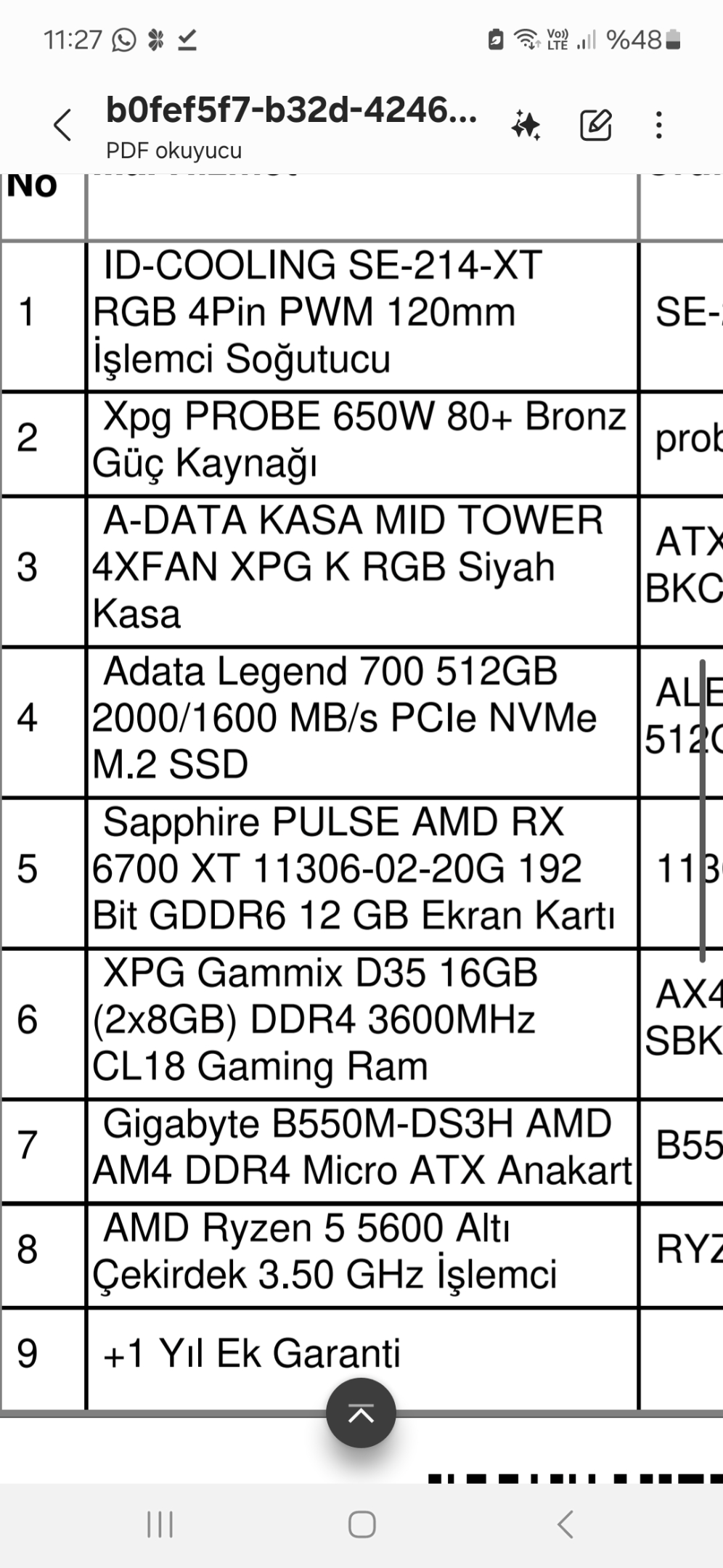

Gigabyte anakart kullanıyorum. Valorant için secure boot özelliğini aktif etmem gerekiyordu. Bios'a girdiğimde zaten aktif olduğunu gördüm ve bir terslik vardır diye devre dışı bırakıp tekrar aktif ettim. Tekrar aktif edince "Güvenli yükleme sadece kullanıcı oturumunda açılabilir. PK anahtarı girince işlemi yeniden yapın"gibi bir şey diyordu. Güvenli önyükleme seçeneğinin altında ise bu anahtar ayarı vardı. Custom yapıp anahtar ayarlarına girdim ve PK yerindeki ayarı değiştirdim. Save ve exit yaptığımda ise bilgisayar açılmadı. İkide bir kendini yeniden başlatıyor. Ne yapmam lazım? BIOS'u bir şekilde default'a çekebilir miyim?

Hocam merhaba,
Qbit flash ile biosu yeniden yükleyecektim fakat şöyle bir sorun oldu, çalışmıyor. Bilgisayara elektrik gidiyor orda sorun yok. Ama bios portuna takmama rağmen usb yi qflash plus tuşuna bastığımda bir şey olmuyor. Ama bilgisayarı açtığımda sürekli kendi kendini yenilemeye devam ediyor. Ekrana görüntü gelmiyor. Ve şöyle garip bir şey oluyor ki eskiden olmuyordu, bilgisayara hiç elektrik gitmese bile hala 15,20 saniye açık kalıyor. Şu anda bu sorunu nasıl çözebiliriz?
Brick yemişsiniz gibi hocam, ekran kartının çift BIOS var, Switch üzerinden değiştirin. Olmasa eğer soğuk su için derim.
RAM'leri birini söküp de deneyebilirsiniz.
