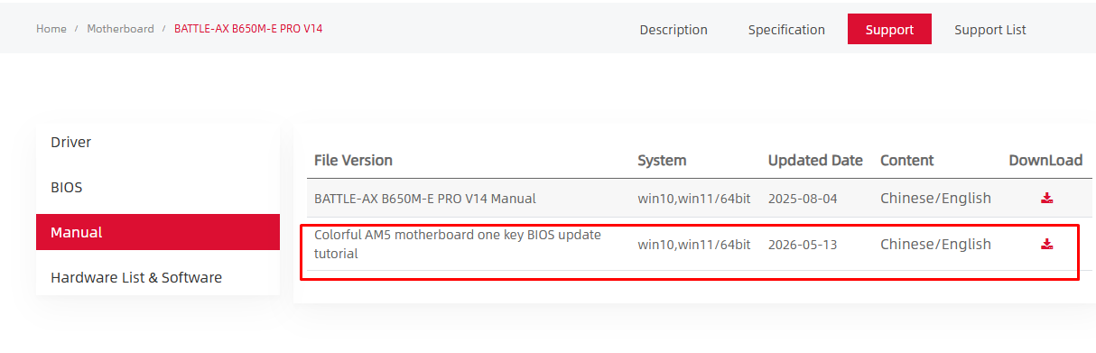

HDMI kablosu varsa onunla da dener misin? Ayrıca anakartın arkasında USB'lerden birinde BIOS yazıyor mu, rastgele mi takıyorsun yoksa?
Bu PDF'e baktın mı?
Bu PDF'e baktın mı?
Eki Görüntüle 263538
Tabi hocam one key bios update dosyalari hem o gösterdiginiz yerden hem de bios son versiyonu indirince içinden de çıkıyor ayni dosyalar. USByi bios update alanina takiyorum doğrudur. Bütün işlemlerimi gösterdiğiniz siteden rehberlere uygun şekilde yaptim.

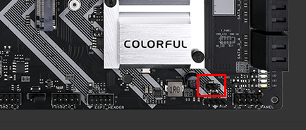

Neyse pes edip bilgisayar tamircisi çağırdım. Birazdan gelecekler, güncelleme olursa size bildiririm. Kendisi tornavida ile clear cmos olmamıştır ben size jumper cap konnektör ile geleceğim o düzeltir dedi göreceğiz bakalım
Jumper cap zaten burada yok mu sende? Bakalım nasıl çözecekler merakla bekliyorum bende.
Eki Görüntüle 263543
O Jumper'in kisa devre yapması için bir şey takılıyormuş köprü görevi gibi o yok bende hocam. Tornavida yöntemi bazen işe yaramıyor dedi adam.

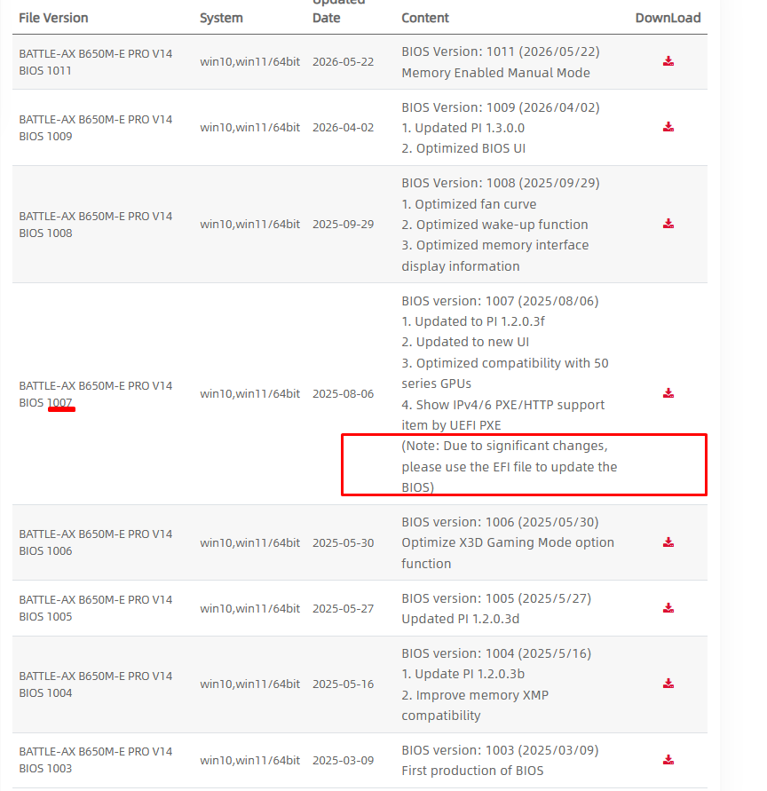

Bir de sebep olarak şunu söyledi. AM5 DDR5 sistemlerde, BIOS'u versiyon sırasına göre Update yapmazsak EXPO ve overclock işleri buna sebep oluyormus. Şu an RAM'im Memory training olmuyor.
Benim bilgisayarım geldiğinde BIOS sürümü 1006 idi. Ben gelir gelmez güncelleme yapayim dedim o esnada 1008 idi. Sonra bir baktim 1010 sürümü gelmiş. Öyle güncelleyince EXPO mexpo kurcalama yapınca belki de yanlış bir BIOS ayari yüzünden bu haldeyim
Benim bilgisayarım geldiğinde BIOS sürümü 1006 idi. Ben gelir gelmez güncelleme yapayim dedim o esnada 1008 idi. Sonra bir baktim 1010 sürümü gelmiş. Öyle güncelleyince EXPO mexpo kurcalama yapınca belki de yanlış bir BIOS ayari yüzünden bu haldeyim.
Sıra olayı her markada farklı olabiliyor. Mesela ASRock B450M-HDV r4.0'da bazı sürümlere geçmeden önce o uyarıyı yapıyorlar sayfalarında, onu biliyorum ama genelde çok nadir bir durum. O senin anakartın BIOS sayfasında öyle bir uyarı varmış maalesef. Belki o 1007 atladığın için olaibilir, sürüm düşürüp 1006'dan sonra tekrar olması gerektiği gibi 1007 kurarsan belki sorunların çözülebilir.
