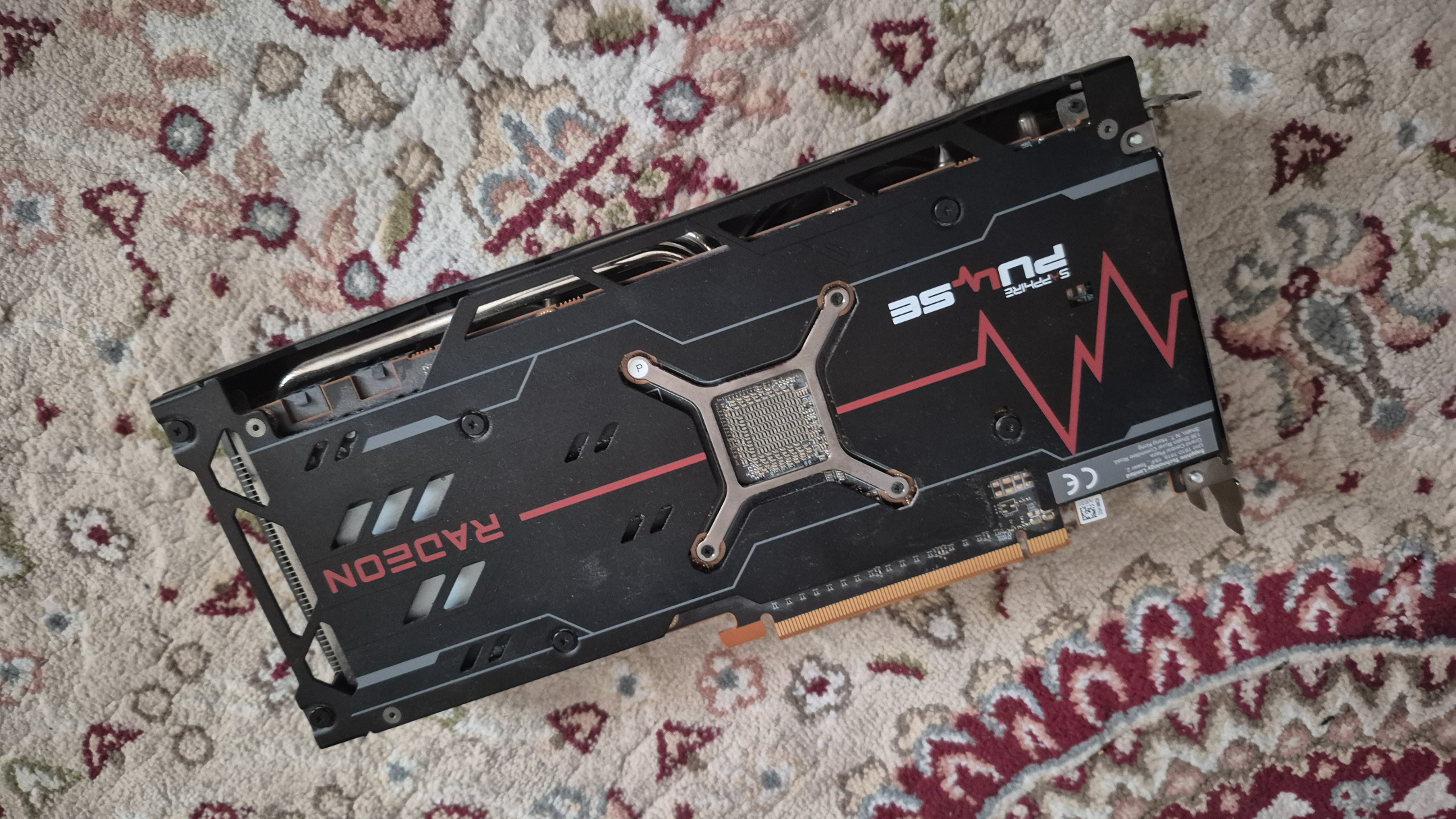

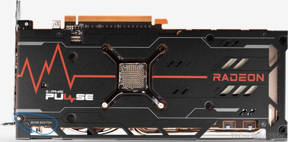

Brick yemişsiniz gibi hocam, ekran kartının çift BIOS var, Switch üzerinden değiştirin. Olmasa eğer soğuk su için derim.

Hocam ekran kartını çıkarıp qflash yapmaya çalıştım ama hiç bir led yanmadı. Bilgisayarı açıp deneyeyim dedim yine sonsuza kadar kendini yeniden başlatıyor bilgisayar. Ekran kartı varken de aynısıydı. Ekran kartı çalışmıyor diye bilgisayar kendini neden sürekli yeniden başlatsın ki? Hem qflash da çalışmıyorsa bence anakartta bi problem var. Elektrik gittiğinde bile hala çalışıyor bir de bilgisayar.
Brick olmuş hocam, dışarda müdahale edilmesi gerekiyor. Dediğimi yapar mısınız hocam? Ekran kartının Switch üzerinden BIOS'u değiştirin. Olmasa eğer dışardan tekrardan BIOS yazılması gerekli.
