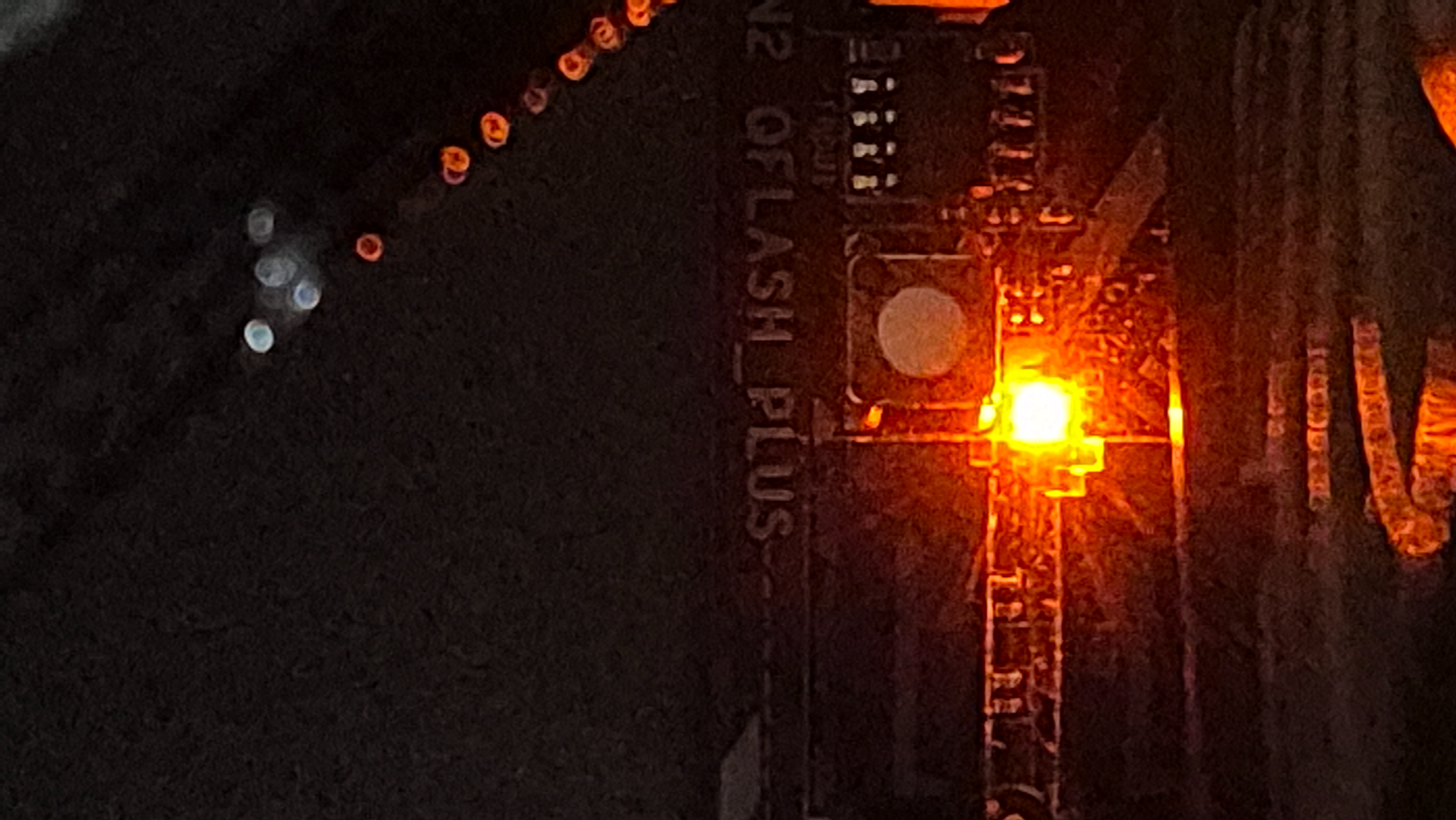

Hocam dosya ismini GIGABYTE.bin olarak değiştrim ve tekrar denedim. Şu an led yandı ama bir sorun var. Led sürekli yanıyor. Yani yanıp sönmüyor sadece lamba gibi orada yanıyor. Yaklaşık bi 4 5 dakikadır bu şekilde.
Güncelleme sırasında bir sorunla karşılaşıp kilitlemiş olabilir mi?
Tamamdır, farklı bir USB bellek ile qflash plus denedim ve sorun çözüldü.
