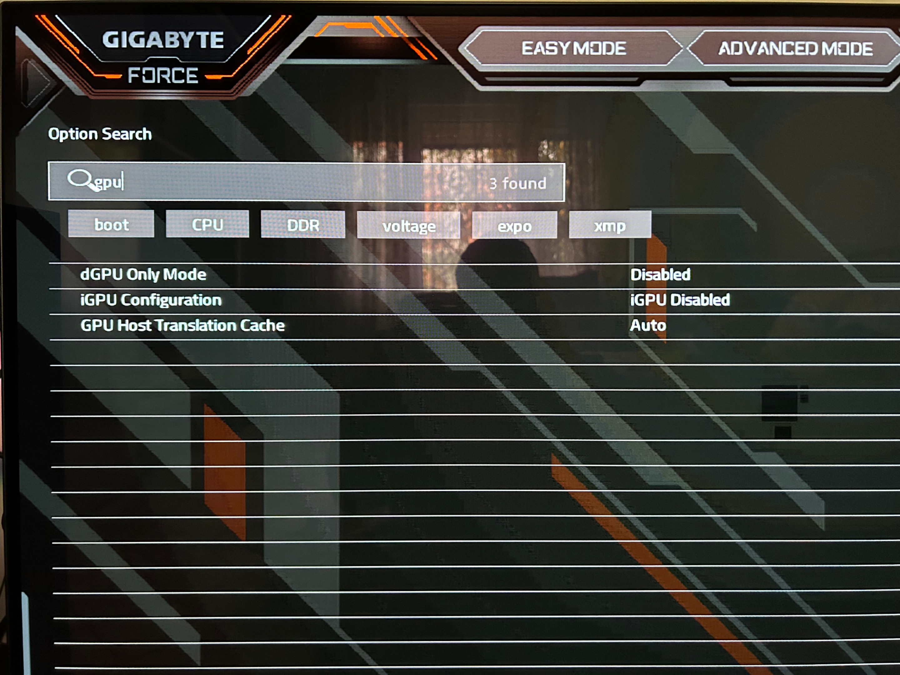

Gigabyte B850M Force anakart kullanıyorum. Aslında bu sorun BIOS'u F7'ye güncellememle başladı. Şu an F8a sürümündeyim. Yani iki aya yakın zamandır var. Çok kafama takmadım ama bunun sebebi nedir merak ediyorum ve arama yapmama rağmen nasıl eski haline getirileceği hakkında bir çözüm bulamadım. Monitörüm 4K çözünürlükte ve BIOS çözünürlüğü F7'ye güncelleme yapmadan önce 4K çözünürlükteydi. Şimdi bunu tekrar 4K yapmak istiyorum ama çözüm bulamadım. 4K monitörde 1080p çok kötü görünüyor ve pikselleşmeler göze batıyor.

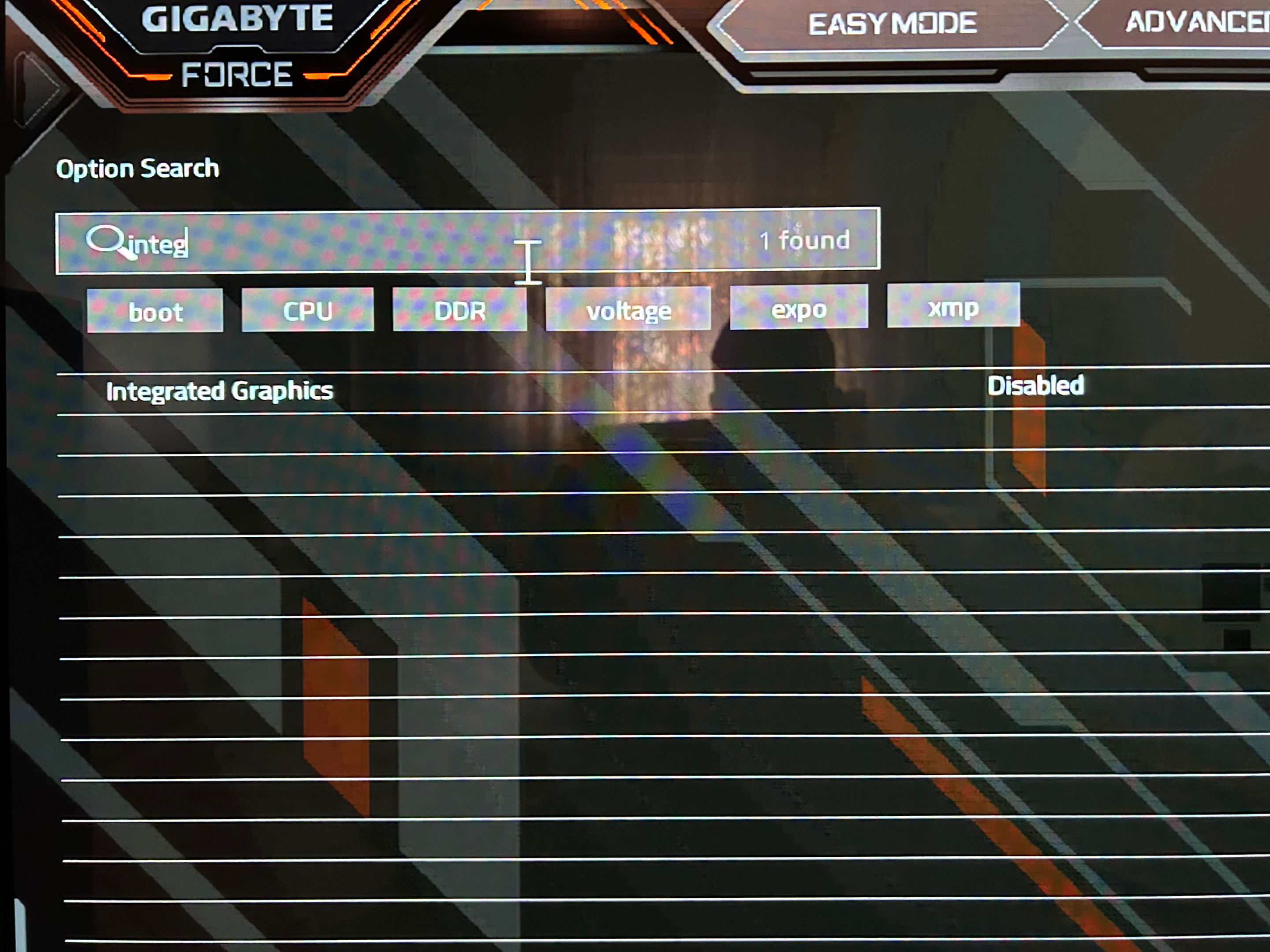

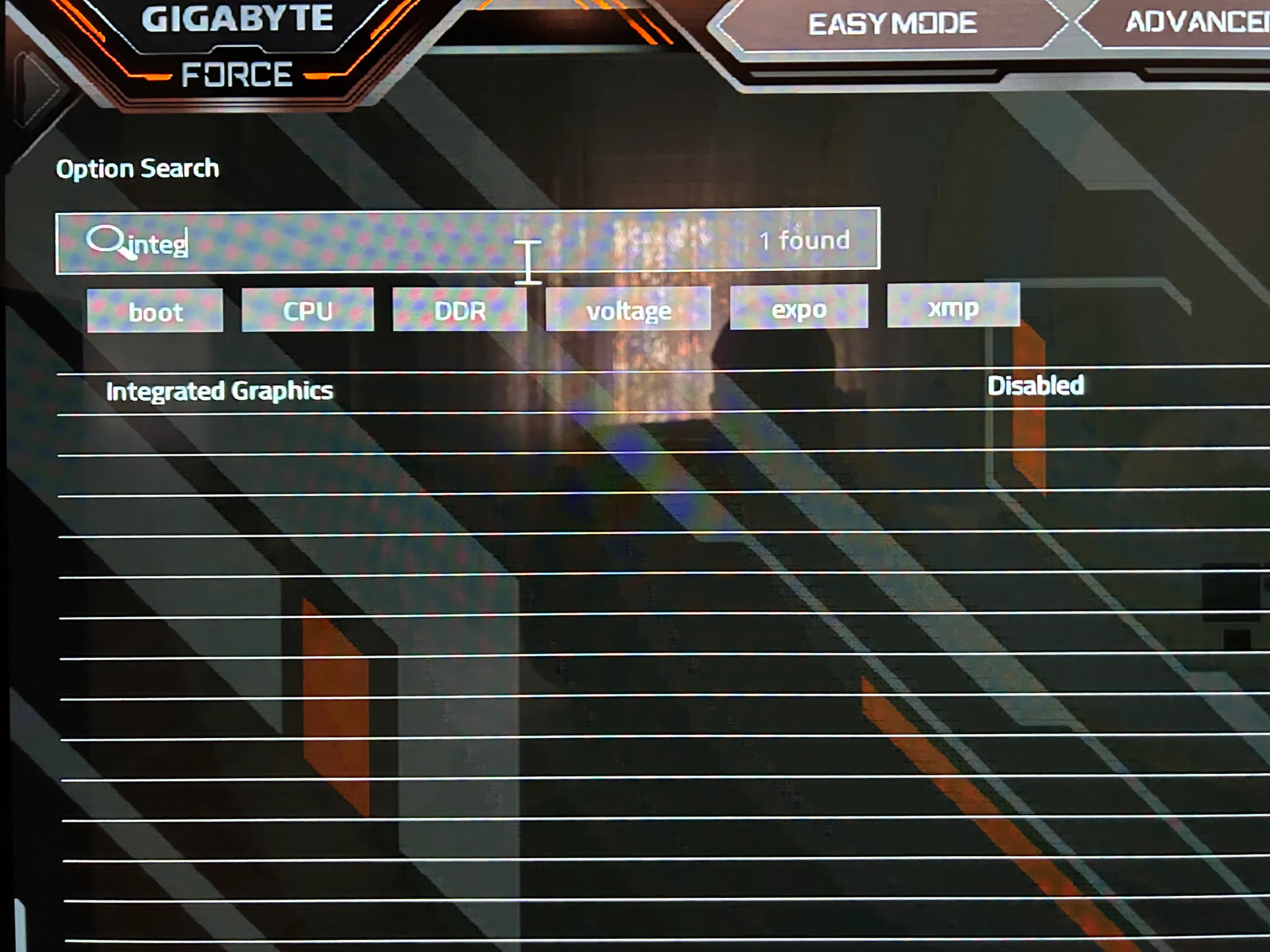

İlginç bir şey fark ettim. dGPU modu kapalıymış ve sanırım büyük ihtimalle ondan kaynaklı gibi. Fakat ilginç olan şu ki dGPU’yu Enabled yapıp onaylayıp çıkmama rağmen BIOS’a girince kapalı görünüyor. Yani açılmıyor. Sebebi ne olabilir?
Gigabyte'dan her şey beklenir.
dGPU BIOS'ta birkaç yerde olabilir Gigabyte'da, Search'ten bak.

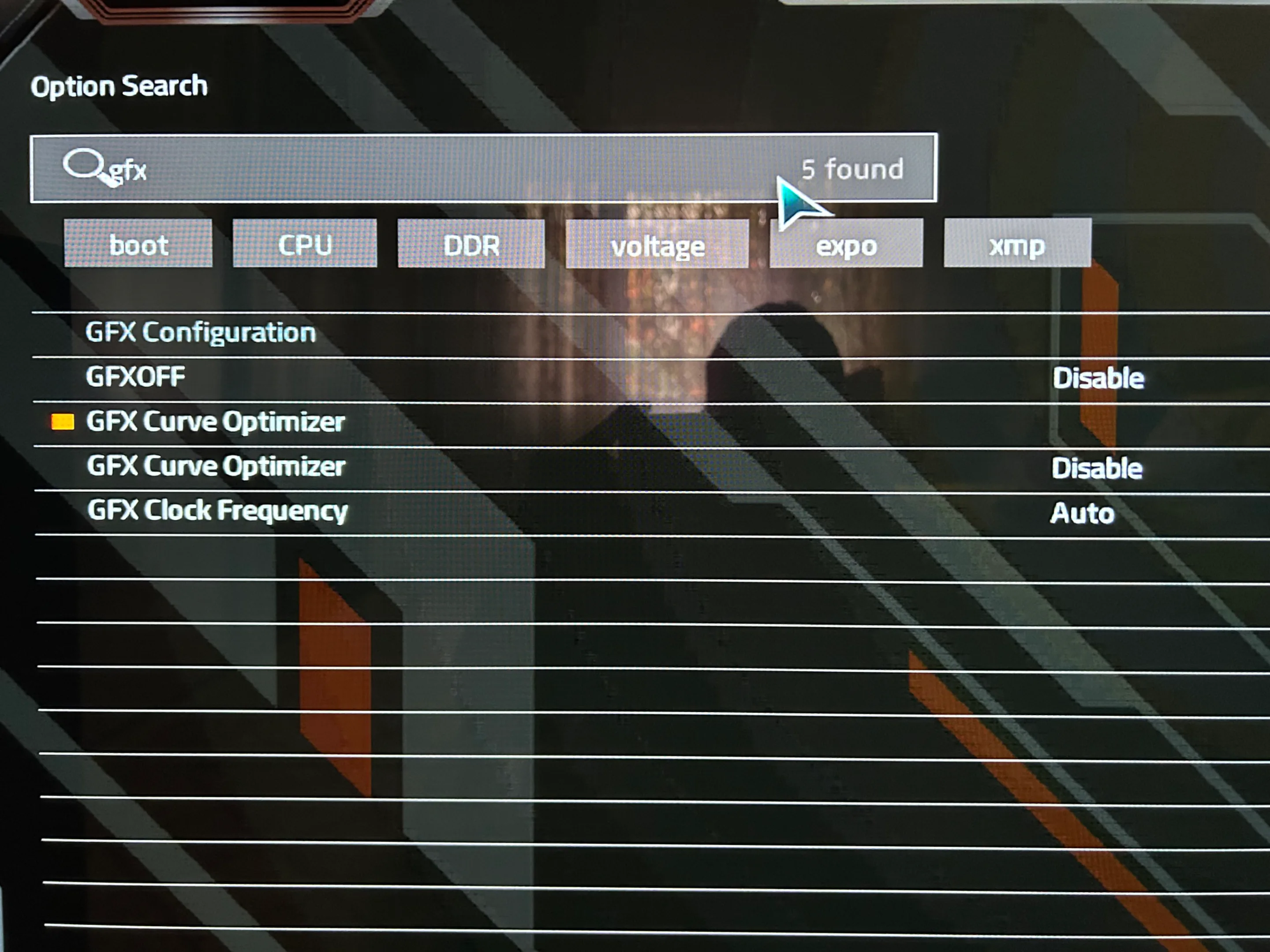

Discrete şeklinde ayrı bir ayarı vardır belki. GFX şeklinde arat, bunu da Disabled yap. Bu GFX_OFF ayarı bulunduğu menüyü incele. Ek ayarlar var o kısımda. AMD'nin kendi menüsü.
dGPU sadece AMD CBS/NBIO Common Options bölümünde var. Yani tek. GFX_OFF otomatikti kapattım. Anlaşılan Gigabyte BIOS’u bozmuş.Gigabyte'dan her şey beklenir.Yorum yapamıyorum. FHD vs. diye arat, ASUS'ta Tools kısmında.

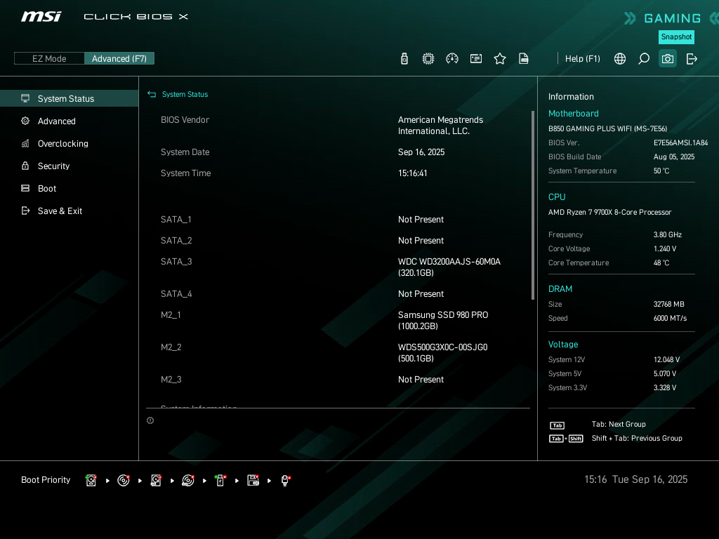

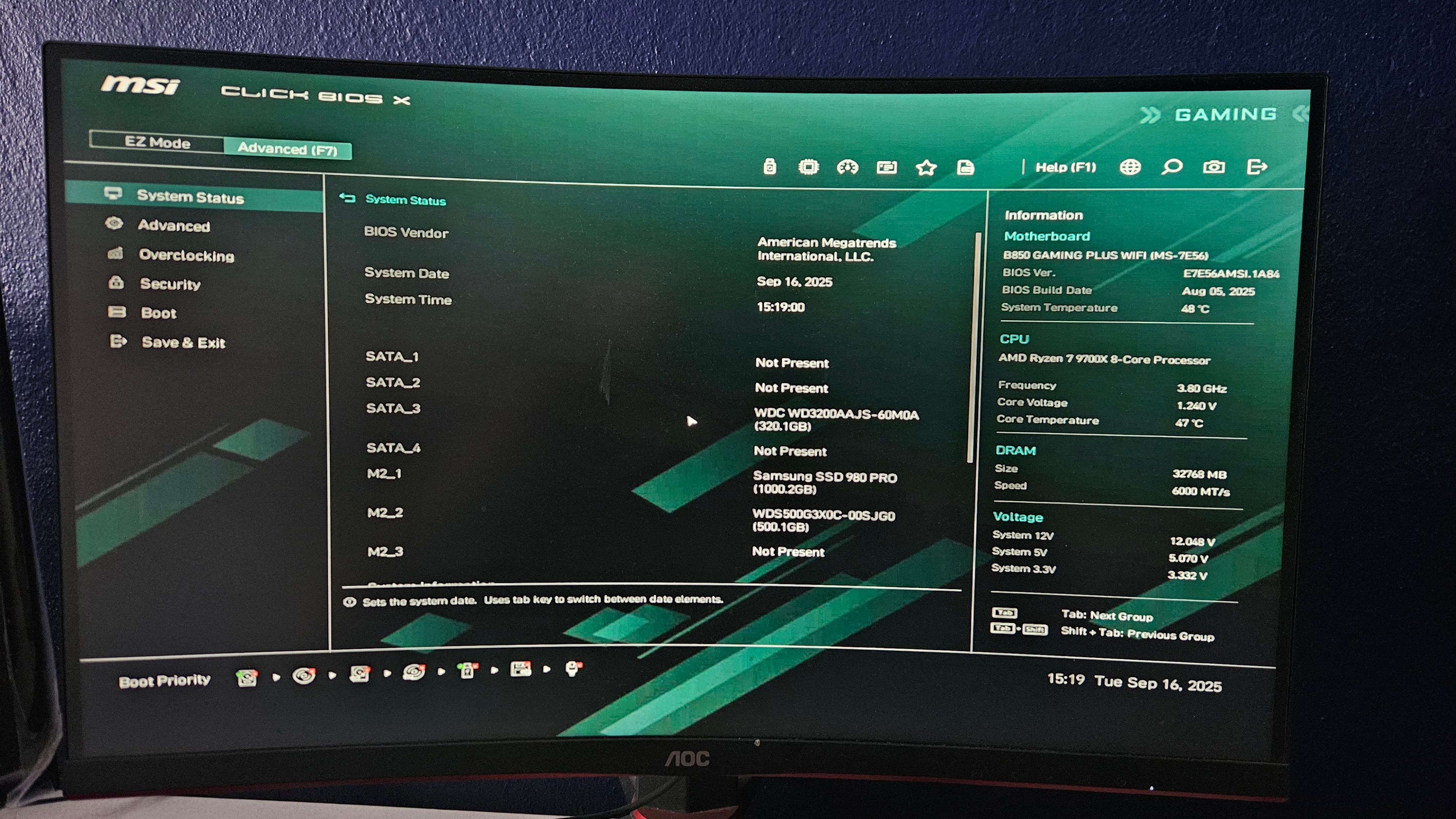

Bende herhangi bir sorun yok. 9700X MSI B850 Mortar son versiyon BIOS herhangi bir sıkıntıyla karşılaşmadım.
7500F MSI B850 Mortar sistem no problem.

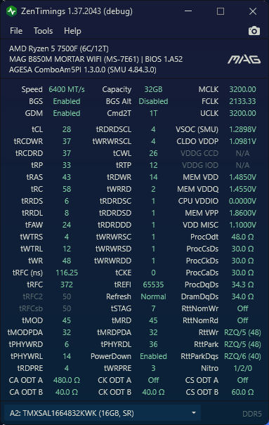

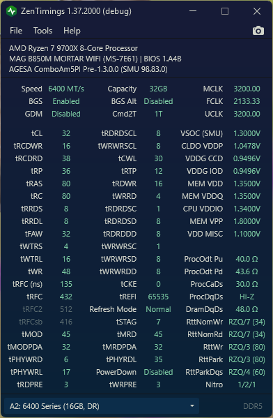

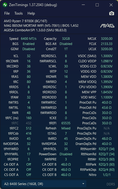

Ayhan bey selam,
Yeğenimin PC deyim son BIOS'u yükledim.
Mixed açıldı ZenTimings durum bu şekilde
9700X
MSI B850 Mortar
Eski Norm
Yeni Mix
9700X
MSI B850 Mortar
Eski Norm
Yeni Mix
@Ayhan Dönmez
Ayhan hoca burayada bakar mısın müsait olunca?
