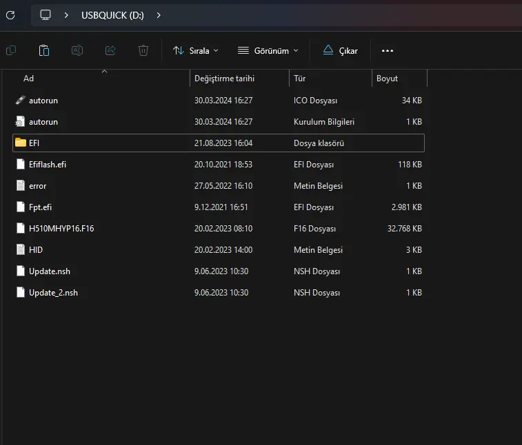

  • USB içeriğiniz hatalı. Size E600 klasörünün içeriğini USB belleğe atın dedim, kendisini değil.

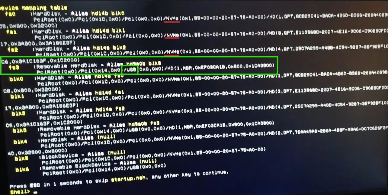

  • Paylaştığınız ekranda FS0, FS1 gibi ibareler var ve yanında da hard disk vs yazıyor. İşte USB'den açınca onlardan biri USB olacak.
  • USB kodunu girip USB belleğe geçiş yapacak ve sonra da BIOS güncelleme komut dosyalarını çağıracaksınız.

Eskiden zaten içeriği vardı. Bu konuyu açtıktan sonra Rufus'la sıfırladım. E600>E600>(Dosyalar)

Size ait olmayan bir ekran görüntüsünden ne yazacağınızı söyleyemem. USB'den sistemi başlatıp EFI Shell'e vardığınızda muhtemelen fs0, USB belleğiniz olacak. EFI Shell'e fs0 yazıp Enter'a bastığınızda belleğe geçiş yapmanız gerek.
O ekrandaki girdilere bakıp USB belleğinizi tanımlayabilirsiniz. Orada sadece depolama aygıtları olur.
Bana ait.
USB bellekten boot edince karşınıza çıkan görüntü bu mu? Eğer bu ise burada USB bellek yok. Yani demek istediğim bellekten boot edince karşınıza çıkan görüntü lazım.
Şimdi tekrar baktım, USB'yi buldum.
Teşekkürler baktığınız için şimdi tüm yapacaklarımız bitti mi?
Yani "fs3" + Enter
Sonrasından gelen yere ise sadece "Update.nsh" yazıyoruz ve bekliyoruz
İşlem bittikten sonra "Update_2.nsh" yazıyoruz ve bekliyoruz işlem bitiyor
