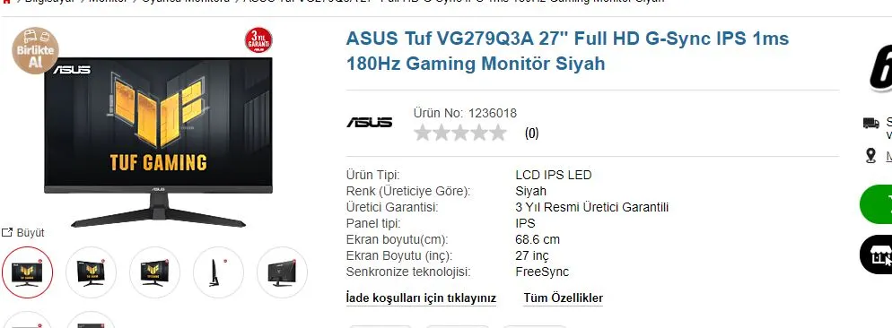

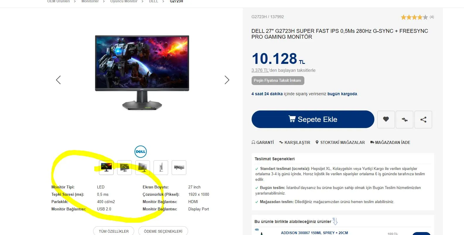

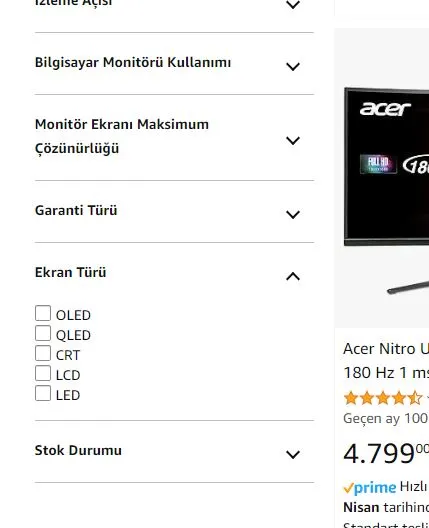

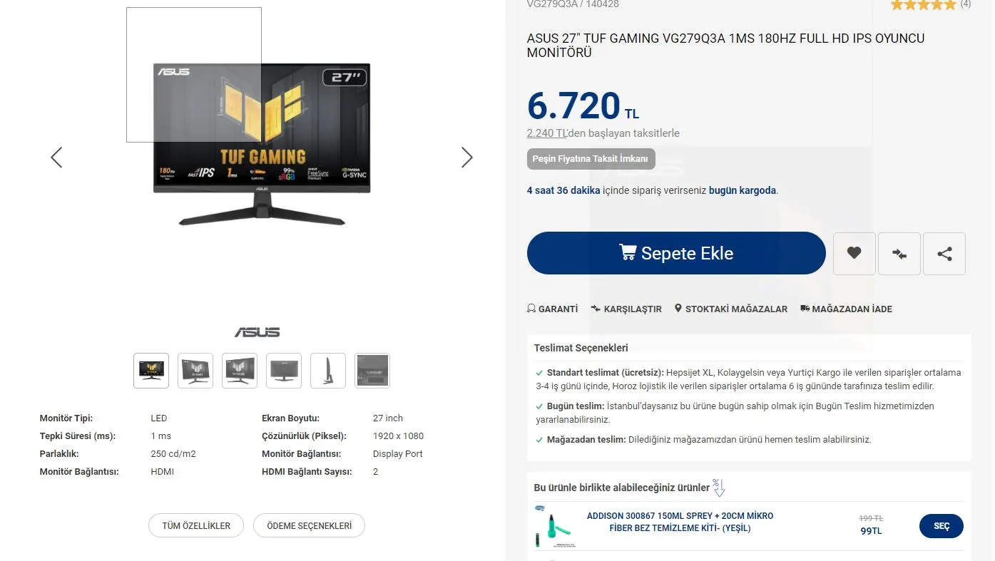

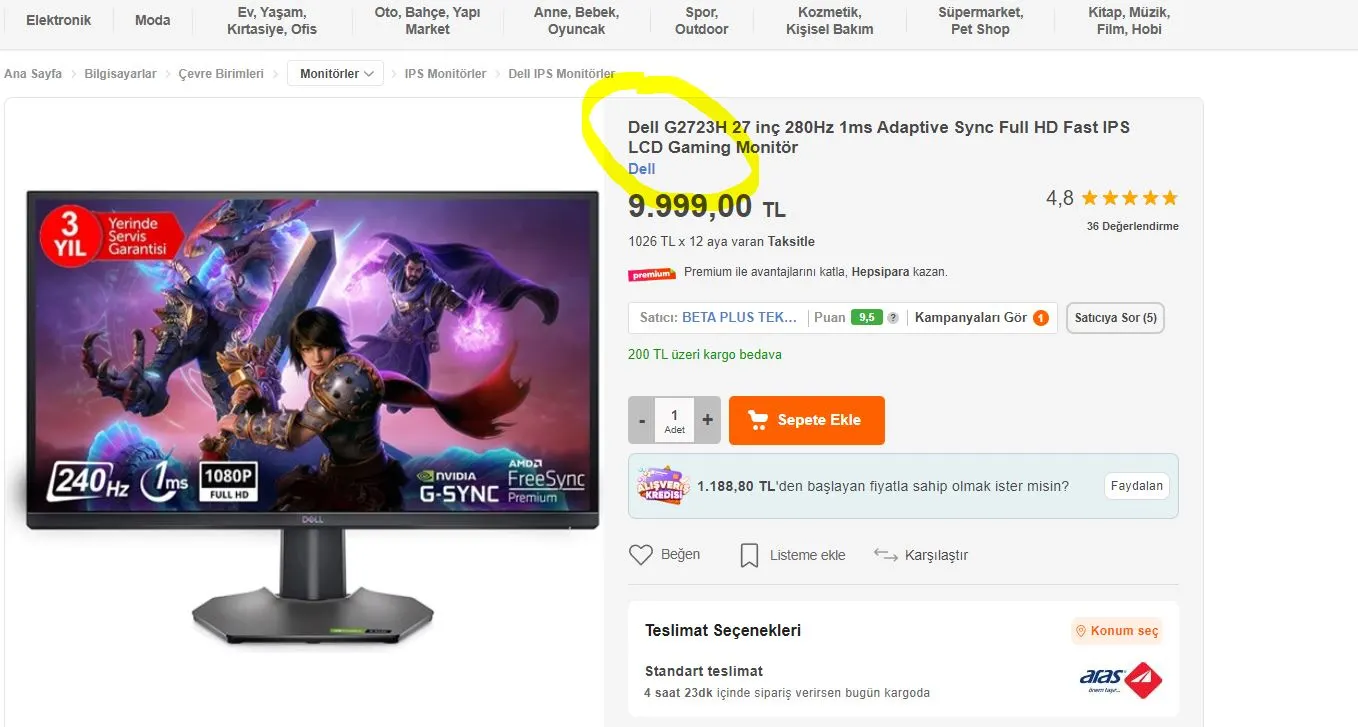

IPS monitör araştırması yapıyorum ancak bazı sitelerde görüntüleme tipi LCD olarak belirtilirken bazılarında IPS olarak geçiyor sadece. Aynı ürün IPS LED olarak da geçebiliyor.
Hatta bazı kişiler IPS vs LCD gibi karşılaştırmalar yapmakta, ya da IPS vs LED gibi. Bu konunun gerçekten ne olduğu hakkında net bir fikrim yok. IPS LED aynı zamanda LCD olabilir mi? Hangi panel veya monitör türü kullanıcılar için daha iyidir? (Maliyet, görüntü kalitesi, enerji tasarrufu, göz sağlığı açısından)

LCD IPS (In-Plane Switching): LCD IPS, "In-Plane Switching" kelimelerinin kısaltmasıdır. IPS paneller, daha geniş bir izleme açısı sunar ve daha doğru renk üretimi sağlar. IPS paneller ayrıca daha yüksek tepki süresine sahiptir, bu da daha az hareket bulanıklığı anlamına gelir. Ancak, IPS paneller, kontrast oranı ve siyah seviyelerde diğer bazı teknolojilere göre biraz geride kalabilir.
LED IPS: LED IPS paneller, arka aydınlatma için LED'lerin kullanıldığı IPS panellerdir. Bu, daha parlak ve daha ince bir ekran sağlar. LED arka aydınlatma, geleneksel flüoresan lambalara göre daha enerji verimli ve daha uzun ömürlü olabilir. LED IPS paneller, daha iyi bir enerji verimliliği ve daha canlı renkler gibi avantajlar sunar.
Kısacası sadece aydınlatma türü değişiyor.
Yanıtlar için teşekkür ederim. Aynı monitörün bir sitede LED diğer sitede LCD olarak gözükmesi kafamı karıştırmıştı aslında. LED aydınlatma daha sonra çıktığı için ister istemez LED IPS daha iyi gibi bir algı oluştu bende :)
