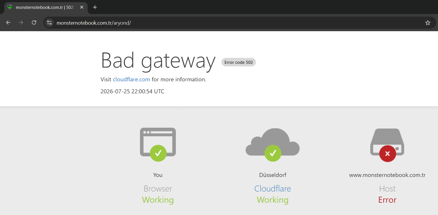

Canavar sağ olsun, girip ne mal olduğuna bile bakamıyoruz. Kablosu daha iyidir umarım.

0.75 mm^2 bir kabloymuş. Neyseki olması gereken kablo yarın tarafıma ulaşacak da bu kabloyu kullanmama gerek kalmayacak.
