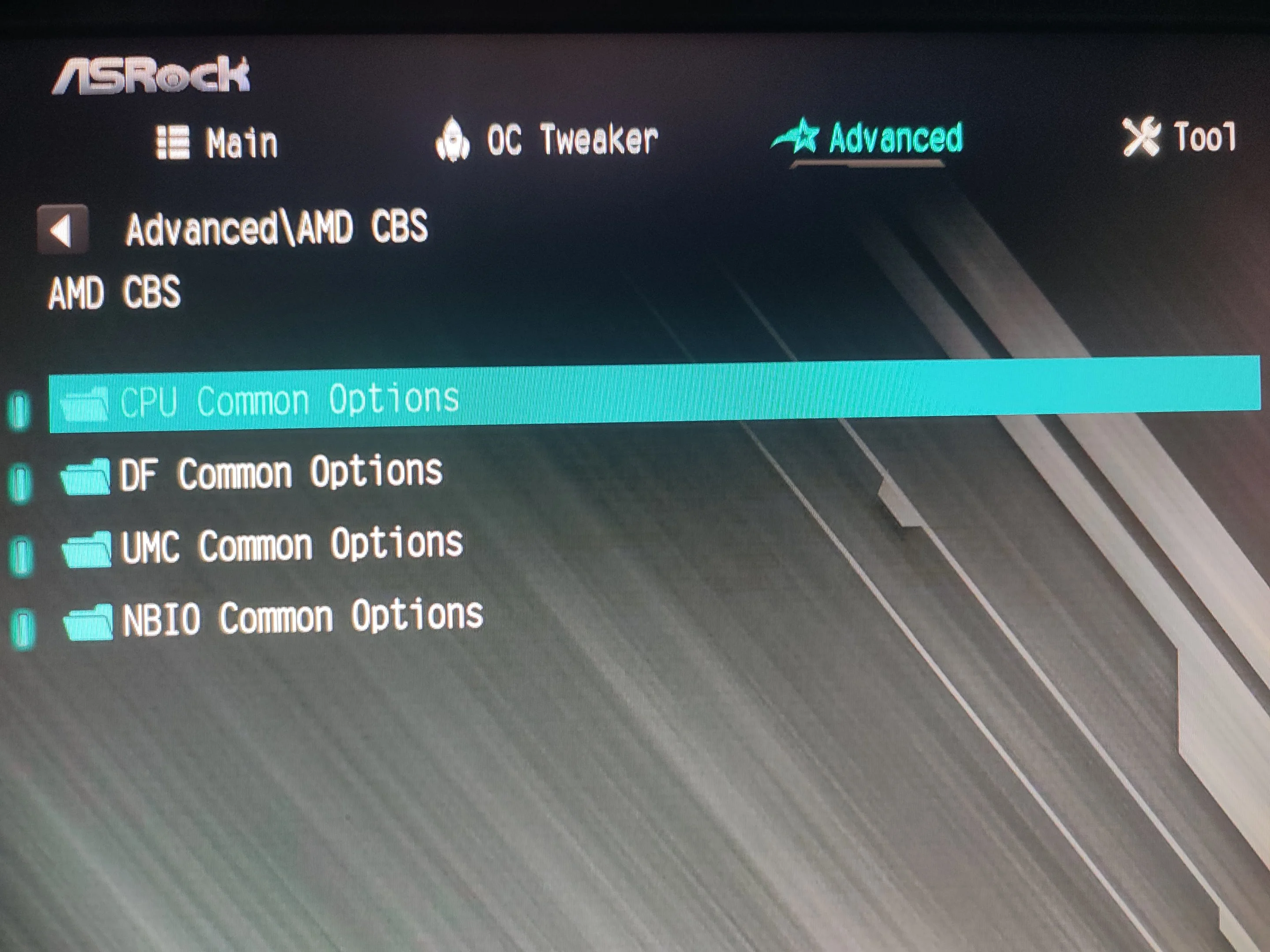

1-2 sürücü de var göze batan. Lütfen öncesinde bellek bütünlüğü ayarı açıksa kapatıp kapalıysa açıp tekrar dener misin? Eğer kapalıysa lütfen BIOS üzerinden CBS/Core Performance Boost ayarını kapatıp bu 2 ayar kapalı şekilde açmayı deneyin.

Kapalı, Nox playerda da aynı hatayı alıyorum.
Tam olarak nereden kapatacağımı bulamadım.
