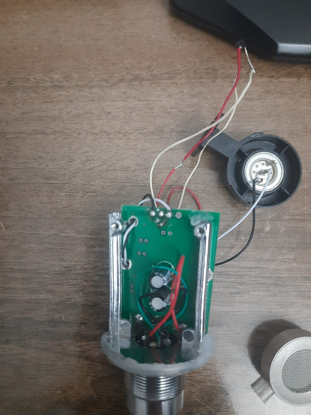

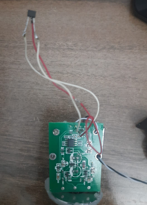

Sorunum şu: BM800’ün devresi çalışmıyor; kapsüle hiç voltaj gitmiyor, bu yüzden kapsül de çalışmıyor. Elimde farklı kapsüller olduğu için onlarla da denedim ama sonuç aynı. Yani sorun kesin olarak PCB üzerinde, ancak nedenini bulamadım. Üzerindeki transistörü değiştirdim ama bir fark olmadı. Başka hangi bileşenleri kontrol etmem gerekir?
PCB üstünde ki devreler düzgün çalışıyor mu hocam? Kondansatör falan sağlam mı? Elektrik geliyor mu? Transistöre elektrik gelmiyor ise kondansatörler şüpheli gibi.
Onlar sağlam hocam. Hatta teker teker değiştirdim yine etki etmedi. Transistörün 1 tane bacağında 7V var öbüründe yok. O da zaten Kapsüle bağlanıyor.

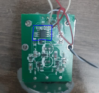

Şaka gibi adamlar PCB’ye OP-AMP koymuş, ama sadece görünüş için. 3 saattir “neden voltaj gelmiyor” diye ölçüyorum; meğer devreye bağlı bile değilmiş. :facepalm: Çinliler beni öldürecek…
