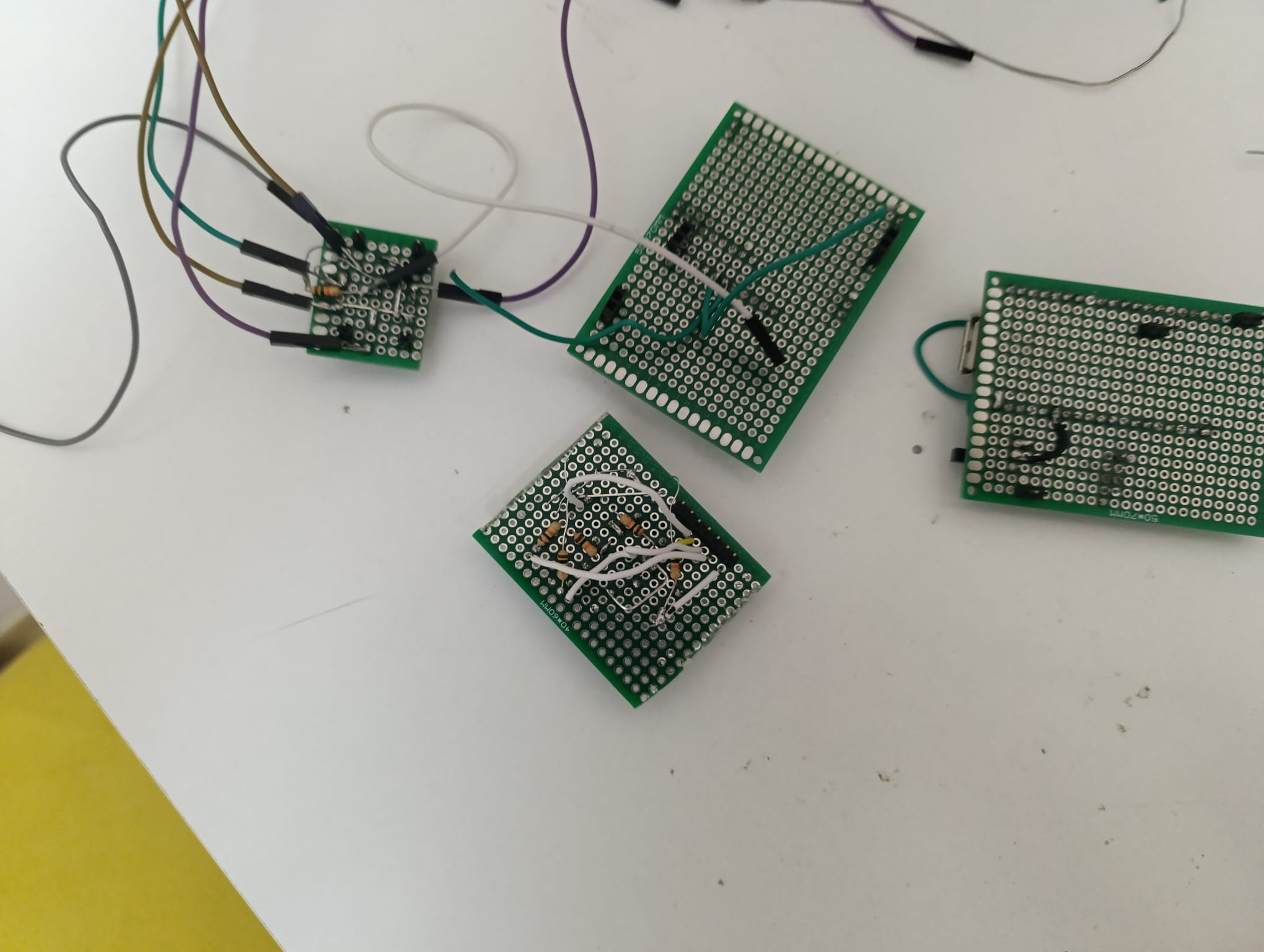

Alüminyum çok zor lehim tutar. Alüminyum olduğundan emin misiniz?

Lehim temzileme teline flux damlatmayı deneyin.

Yesil cift tarafli Epoxy plaket hocam. Aluminyum kullanilmiyor mu onun pinlerinde? Lehim kalitem iyi.Alüminyum çok zor lehim tutmaz. Alüminyum olduğundan emin misiniz?
Yanlış yazmışım, düzelttim. Alüminyum çok hızlı oksitlendiği için pasta ile bile lehimleyemezsiniz kolayca. Alüminyumu uzun süre ısıtmanız ve yağ gibi bir şey ile oksijenle teması kesmeniz gerekir.

Elime flux falan yok Felder Lotfett var bir tek. Cildiracagim ama. Hem cok pahalilar, hem ustune taktigim komponentler cop oluyor.Yanlış yazmışım, düzelttim. Alüminyum çok hızlı oksitlendiği için pasta ile bile lehimleyemezsiniz kolayca. Alüminyumu uzun süre ısıtmanız ve yağ gibi bir şey ile oksijenle teması kesmeniz gerekir.
PCB'nin fotoğrafını atabilir misiniz?

O pedler nikel kaplama. Bir şekilde lehim tutar yani sorun değil. Pompanın ucuna kauçuk eklerseniz daha rahat çeker. Onun dışında nasıl çekmiyor anlamış değilim.

Hocam teflon boru takacagim nereden bulabilirim? Teflon isiya dayanikli ve esnek. PCB'ye tam otururO pedler nikel kaplama. Bir şekilde lehim tutar yani sorun değil. Pompanın ucuna kauçuk eklerseniz daha rahat çeker. Onun dışında nasıl çekmiyor anlamış değilim.
