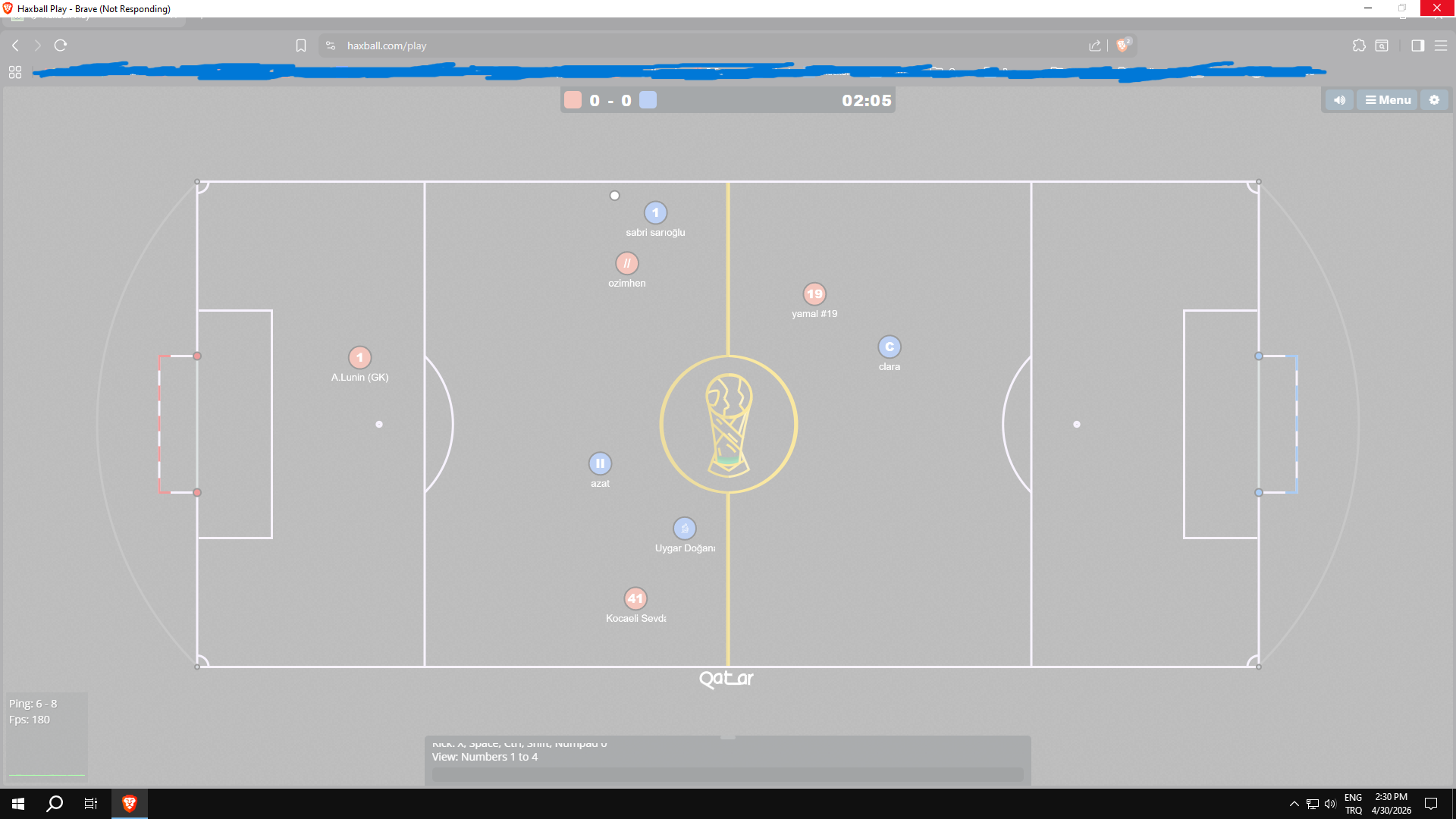

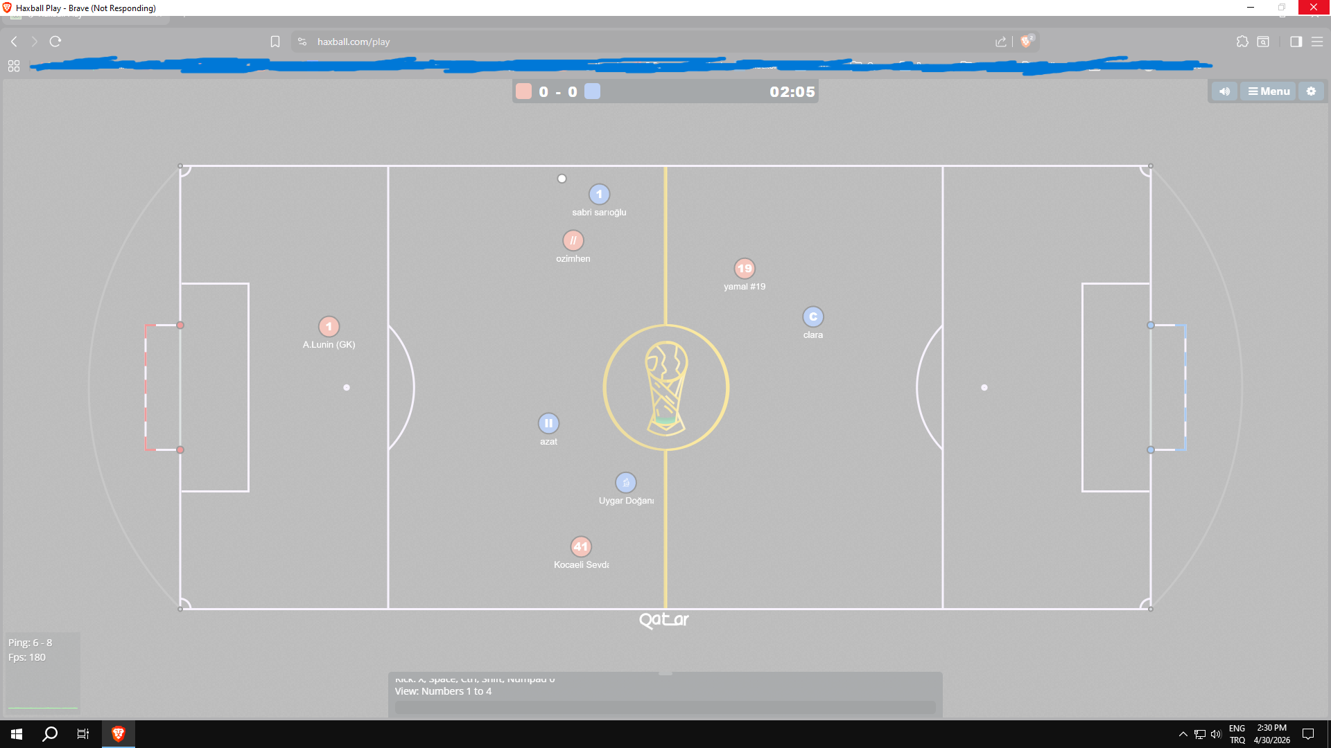

Hocam uyguladım ama yine oldu. Haxball'da test ederken bu şekilde dondu. Sadece tarayıcı donuyor. Sistem sorunsuz çalışmaya devam ediyor. Gördüğünüz gibi ping değeri güzel. FPS monitör 180 hz olduğu için maksimumda. Hiçbir problem yok yani. Buna rağmen olmadık zamanlarda donuyor. Nerede garip problem varsa beni bulur :D Şimdi komple Revo ile silip tekrar yükleyeceğim. Olmazsa Opera ve Vivaldi kullanırım. Brave forumunda da ayarlardan reset yapmamı ve silip yüklememi önermişler. Başka çözüm yok gibi. Herkese teşekkürler.
