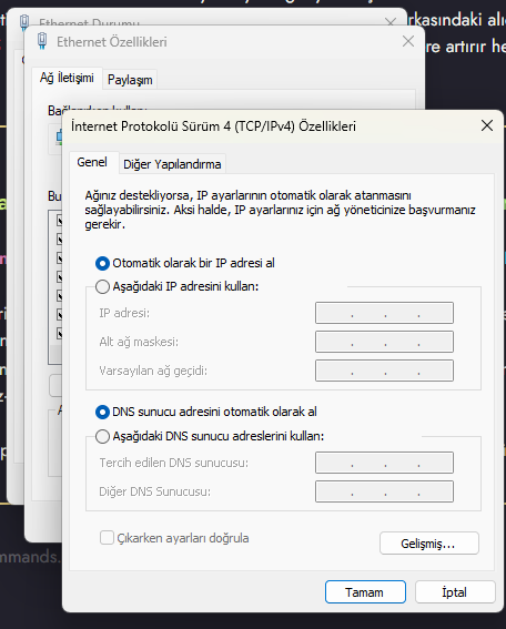

Windows'un internet kısmındaki DNS ayarlarınızı atar mısınız? Program kapalı bir haldeyken, aktif değilken. BypaxDPI neden böyle yapıyor anlayalım.BypaxDPI kullanıyorum bende ve şu şekilde, bu yazılımı açmadan internete çıkamıyorum. Neden bu şekilde oldu anlamadım![]()
Sistem Proxy ayarlandı: 127.0.0.1:8080Eki Görüntüle 254545
Bu şekilde bomboş görülüyor.
Yazılım bunu kendi içinden mi yapıyor acaba?
İki şekilde de boş görülüyor.

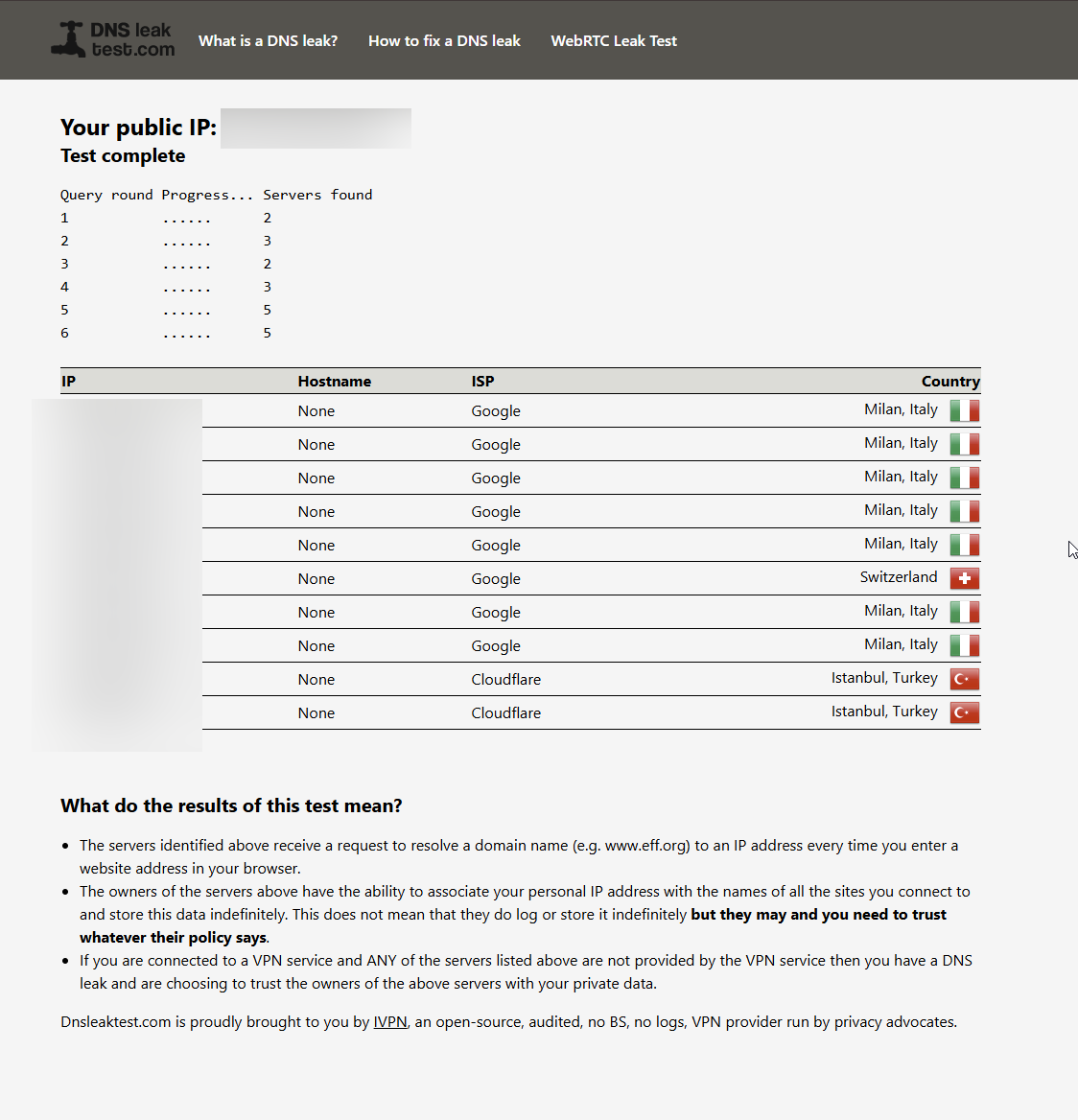

Yazılım kapalıyken dnsleak girmiyor.
Bu açıldıktan sonraki ekran görüntüsü.
Büyük ihtimalle döndürmüyor eski haline. Sizin yazılımı denemek isterim. Nasıl hepten sıfırlar ve sizin yazılım ile devam ederim?
Arka planda DNS mi açık kaldı acaba Bypax'ı temizlerken? Veya herhangi bir hizmeti vb. yüklü ise. Bypax'ı temizledikten sonra yeniden başlattınız mı PC'yi?=============================================
