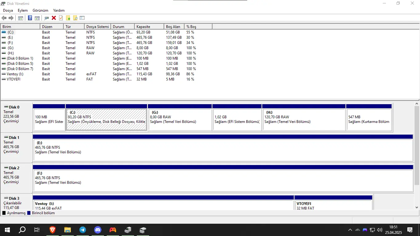

@The Merciful One, hocam Ubuntu veya Debian tabanlı GRUB kurmak için bildiğiniz rehber var mı?
Şuan bölümlemeler böyle. 1,02 GB yazan boş. Nasıl oluyor bilmiyorum ama 100 MB olan ilk bölüme sığmış durumda GRUB. Aynı zamanda orada Windows da var. Şuan niye anlamadım ama BusyBox açılıyor UUID eşleşmiyor diye.
@The Merciful One, hocam Ubuntu veya Debian tabanlı GRUB kurmak için bildiğiniz rehber var mı?Eki Görüntüle 143611

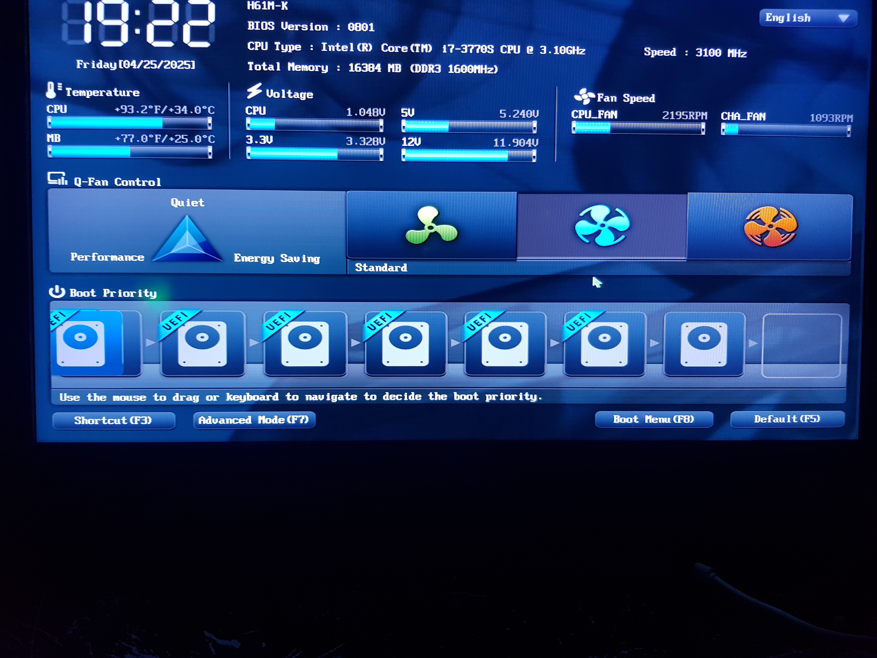

Hocam paketleri zar zor kurdum ancak ya "Failed to get canonical path of /cow" ya da "Failed to get cannonical path of '/boot/efi'" hatası alıyorum. Yanlışlıkla /mnt/boot/efi bölümüne bağladığımdan tekrar deniyorum şuan, bu arada BIOS buga girdi :D Windows üzerinden fazladan bozuk GRUB'ları sileceğim.
Hocam başaramadım yine. Binbir farklı hata veriyor. Baştan kuracağım artık, yapacak bir şey yok. Teşekkür ederim yardımınız için.
