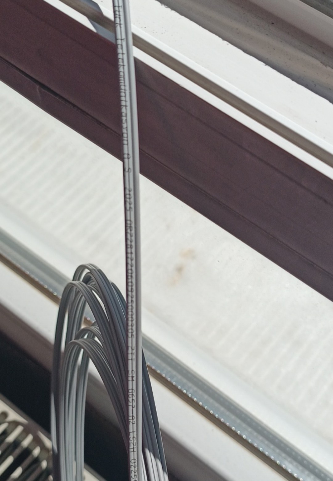

Görselden tam olarak hangi tip olduğu çok iyi anlaşılmasa da fiber kablosu olduğu bariz. Pencereye kadar çektiklerine göre bina girişinde kutu vardır herhalde. Onda yazmıyor mu? Kablo üzerinde ne yazıyor?
Türk Telekom olduğuna emin misiniz? Benzer kabloyu Turknet de kullanıyor.
Benzer değil aynı. Babam sağa sola atılanları bulup bağda bahçede bir şeyleri tutturmak için kullanıyor. Elimde hem Turknet hem Türk Telekom'unki var. İkisinde de G.657.A2 yazıyor. İkisinde de 3 tel var. Bir uçtaki şeklini koruması için ~1mm çelik, diğer ikisi fiber.
Turknet genelde sarı kablo kullanıyor hocam.
Farklı bölgelerde farklı kullanıyorlardır.
Biraz geç döndüm kusura bakmayın hocam buyurun. Kamera çok iyi çekmiyor cekebildigim en iyi fotoğraf bu.
Kabloyu Türk Telekom çekti.
Kutu takılmadı daha ya da ben görmedim.

Bahsettiğim gibi, sağdaki bükülmesin diye tel, diğer ikisi fiber. Noktasız olarak G.657.A2 yazıyor.
Rahatlıkla 1000/1000 taşıyabilecek bir kablo ve pencereye kadar çekmişler. Devamını da getirirler.
Üstünde yazı falan olmadığından dolayı benzer demiştim hocam.
TurkNet genelde sarı kablo kullanıyor hocam.
Eğer dağıtım kutusundan binalara/dairelere çekilirken dış ortam ise bundan kullanıyor.
