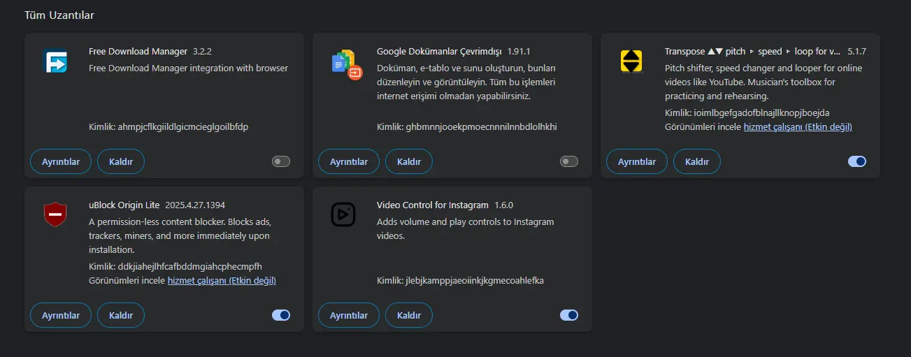

Tarayıcında hangi uzantılar yüklü? Uzantılar sekmesinin ekran görüntüsünü atarsan iyi olur.

Eklentilerde Video Control ve Transpose olmadan önce de oluyordu sorun.

Transpose ve UBO Lite kapatıp test eder misin? Reklam engelleme belki sitenin kaynak sızıntısı yaşamasına yol açıyor olabilir. Özellikle V3 geçiş ile uzantıların etkisi kalacağını belirttikleri yerler bunlardı. Uzantılar kısıtlı filtreler ile çoğu reklamı bu yüzden engelleyemecek veya sitelerde sorun yaşanacaktı.

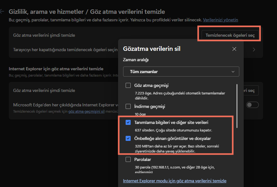

Bunun dışında uzun süre çerez temizliği yapmadıysan, ilk olarak Google ve YT site çerezlerini temizleyip deneyebilirsin. Veya bunun yerine Edge tarayıcısını açıp genel veri temizliğinden sonra hesaba girip test edersin. Böylece sorunun tarayıcı mı yoksa farklı bir şey mi olup olmadığını anlarsın.
Kod:
edge://settings/privacy/clearBrowsingData
Kod:
Eki Görüntüle 146693

Hocam şuan cihazımda Intel GPU direkt devre dışı durumda. 4K izlemiyorum hiç, genelde 1080p izliyorum. Yazdıklarınızı deneyeceğim. Benim de YouTube Premium ancak diğer siteler için kullanıyorum Ublock'u.
