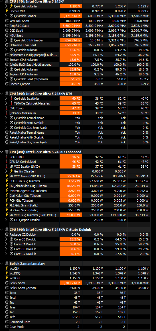

Selamlar. Core Ultra 5 245KF sistemimde birkaç gündür adım adım overclock denemeleri yapıyorum. Forumda bu işlemci için özellikle Gigabyte Z890 tarafında hazır ayar/deneyim çok fazla göremediğim için hem sonuçları paylaşmak hem de fikir alışverişi yapmak istedim.
Sistem:
Stok güç limitlerinde PL1/PL2 yaklaşık 159 W seviyesindeydi. Cinebench sırasında IA limit uyarıları gördüğüm için önce PL1/PL2’yi 180 W, sonrasında testler ilerledikçe 200 ve en son 250 W yaptım.
Burada önemli nokta şu: PL1/PL2’nin 250 W olması işlemcinin 250 W çektiği anlamına gelmiyor. Son testlerde işlemci yaklaşık 170-177 W civarında kaldı. Yani 250 W sadece üst limit olarak açık.
5.2 GHz P-Core tarafında sıcaklıklar yaklaşık 70-72°C civarındaydı ve problem yaşamadım.

HWiNFO tarafında termal veya package power throttling yoktu fakat:
Sıcaklık yaklaşık 76-78°C, gerçek Vcore ise yaklaşık 1.25 V seviyelerindeydi. Yani işlemci ne ısınıyor ne de 250 W PL sınırına ulaşıyordu.

High LLC sonrası değerler:
- P-Core: 5.4 GHz
- E-Core: 5.0 GHz
- Adaptive Vcore Offset: yaklaşık +0.065 V
- CPU DLVRin Vcore LLC: High
- PL1: 250 W
- PL2: 250 W
- Core Current Limit: 200 A
- RAM: DDR5-6800 CL36
- Cinebench 2026 Multi: 6152
- Maksimum Vcore: yaklaşık 1.256 V
- Maksimum sıcaklık: yaklaşık 78°C
- CPU güç tüketimi: yaklaşık 170-175 W
- Thermal throttling: Yok
