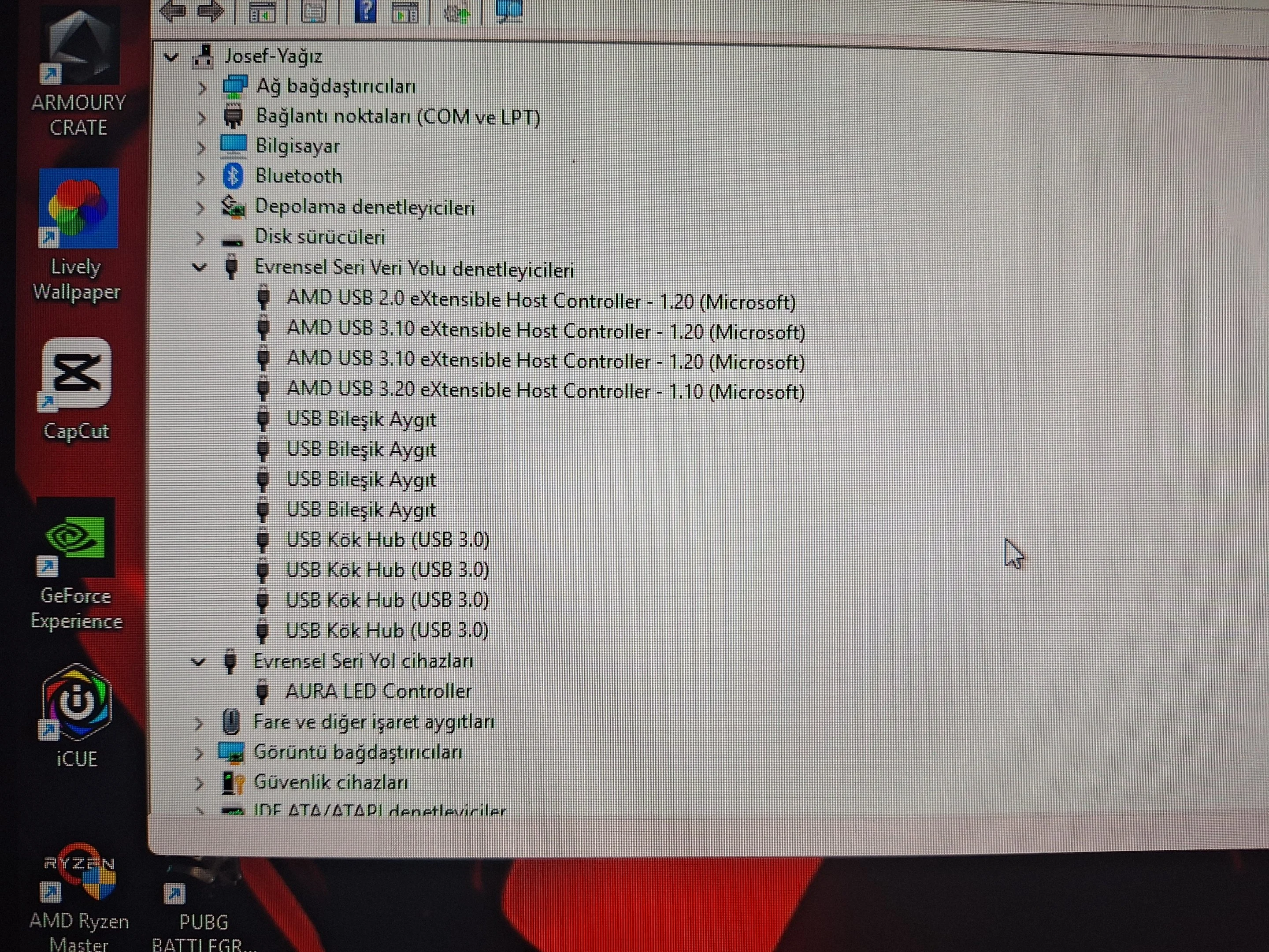

Hocam Aygıt Yöneticisi'nden baktığımda Commander Hub gözükmüyor sanırsam. Aşağıdaki görsele göz gezdirebilirsiniz.
Aynı şekilde Corsair RAM'lerim de var. iCUE yazılımından onları kontrol edebiliyorum fakat Commander hub aracılığı ile sıvı soğutma RGB ayarı yapamıyorum.commander hub iCUE yazılımında gözükmüyor bile, sadece Corsair RAM'ler gözüküyor.
Hatırlarsanız daha önce de yardım istemiştim PC boot konusunda, sayenizde halletmiştik. Fakat şu anki mevzuyu çözemedim. Baktığım kadarıyla bir sürü kişi de bu sorunu yaşamış...

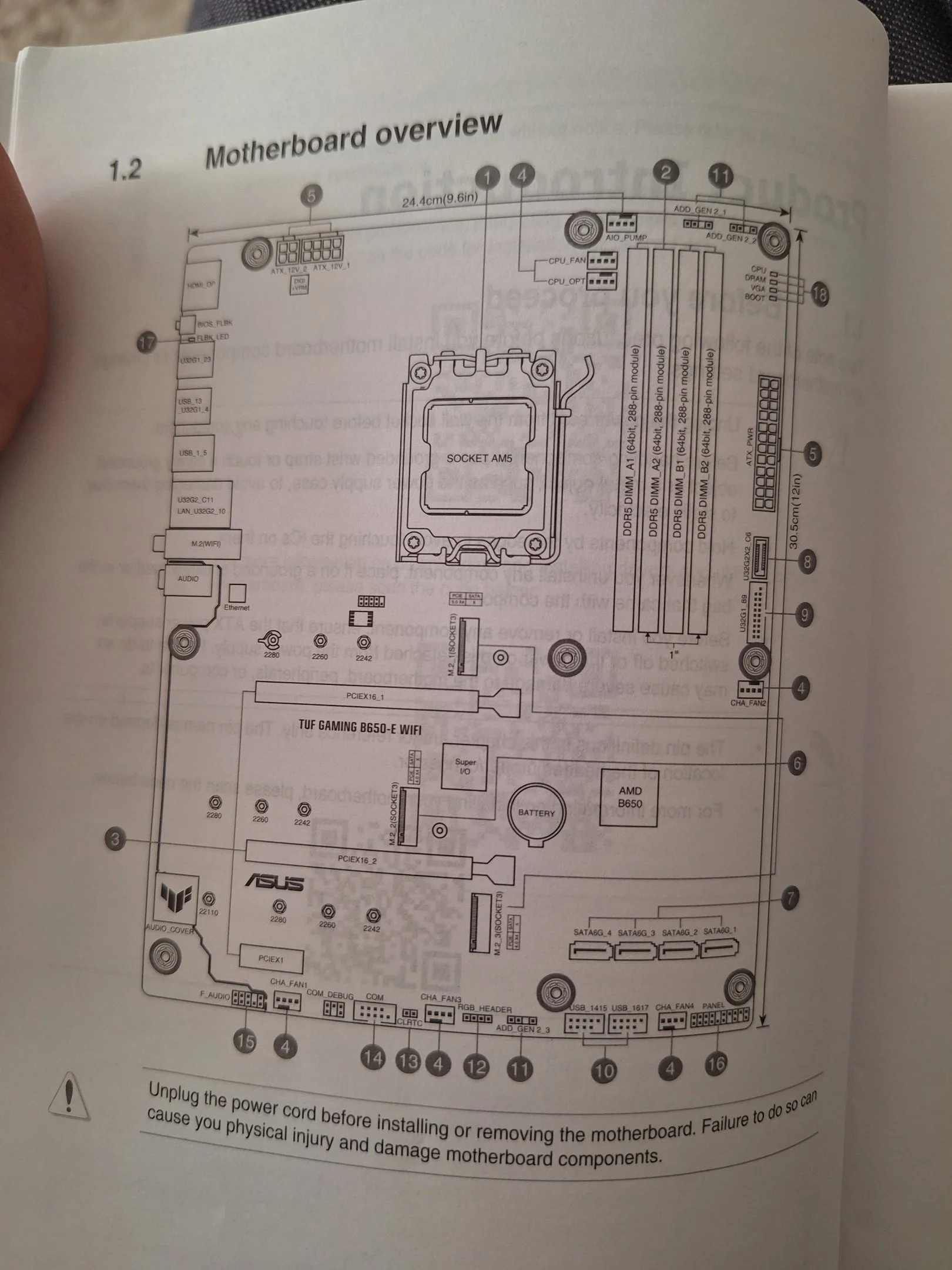

Bağlantılarım şu şekilde:
Pompa kablosunu ürünün kitapçığında yazdığı gibi aio_pump slotuna değil cpu_fan slotuna taktımki pompa ve fan ayarlarını anakart üzerinden yapabileyim ki yaptım.
COMMANDER CORE USB kablosunu da aşağıdaki görseldeki gibi sağ alt 10. USB slotuna taktım, yanlış takma olasılığım yok çünkü 1 pin kısmı boş. İki slotuda denedim fakat İcue yazılımı hala Commander Core Hub cihazımı görmüyor.
Başka bir konuda bir arkadaşın bu sıvı soğutma RGB olduğu için kontrol edilemiyor diyordu. ARGB olması gerekiyormuş. Fakat internette araştırdığımda gayette kontrol edilebiliyor. Ben bunu çözemedim.
Sıvı soğutma linkini atayım belki benimki farklıdır diye bir göz gezdirin hocam. Sizi de bu mevzularla yoruyorum ama harbiden anlamadım...

Anakartta nereye bağladınız USB kabloyu?
Cevabınızı bekliyorum Recep hocam.
