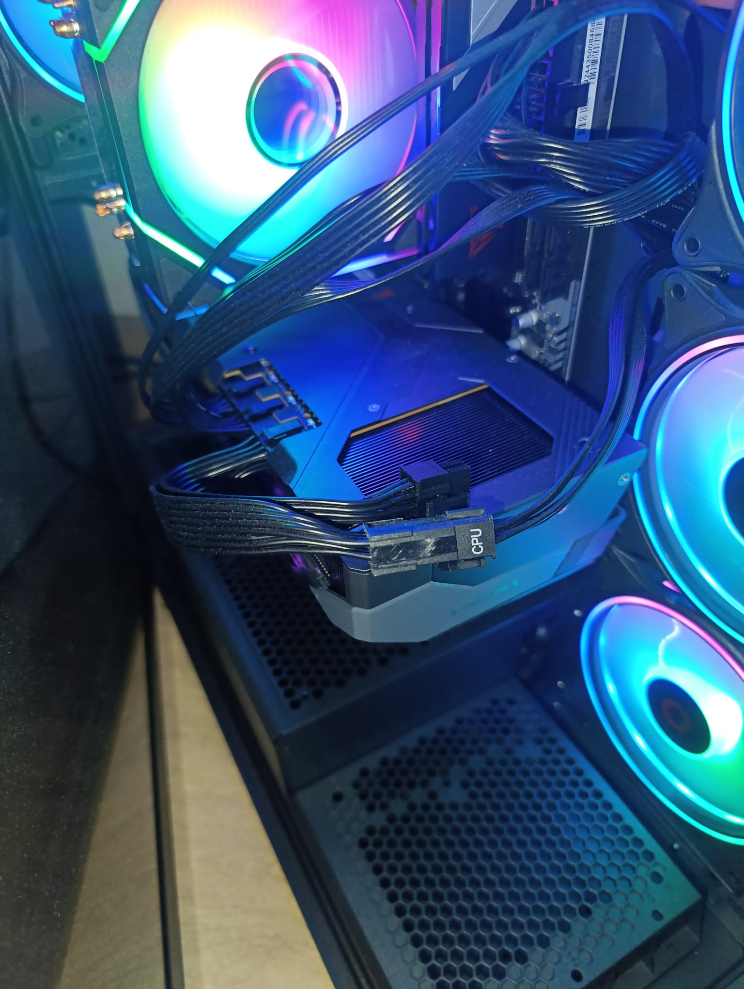

Selamlar.
Konuyu başlıkta da kısaca açıkladığım üzere, hazır satın aldığım sistemin güç kaynağında iki adet PCIe 8 pin çıkışı var. Ancak ekran kartım üç adet 8 pinlik giriş istiyor. Satıcı firma ile görüştüğümde 8 pinlik işlemci kablosunu dönüştürücü ile birlikte kullanabileceğimi söylediler.
Bu durum kısa veya uzun vadede ekran kartıma herhangi bir problem yaratır mı? Beş altı ay sonra güç kaynağını değiştireceğim ama o zamana kadar bu durum ekran kartına herhangi bir zarar verir mi?

PSU ve ekran kartı modeli nedir?
Eğer PSU'dan çıkan 2 kablo daisy chain ile sağlanıyorsa hayır, önermem. PSU değişimi yapın.
Hayır 2 tane PCIe kablosu da birbirinden ayrı şekilde. Aynı şekilde cpu kablosu da ayrı. Sadece cpu kablosuna dönüştürücü takarak ekran kartına bağladım. Görselde de görünüyor sanırsam.
Çalışıyor mu sistem? PCI-e pinleri ile CPU pinlerinin tasarımları aynı değil çünkü.
Evet sorunsuz çalışıyor, FurMark ile yaptığım testlerde de herhangi problem yaşamadım. Tasalarımları farklı ama onun için de dönüştürücü kullandım.
CPU pinlerinde sense pinleri yok. Kabloda ısınma oluyor mu? PSU tek kanallıysa ikisi de aynı kanaldan geliyordur lakin yine de tam güvenilir değil.
Anladım hocam teşekkür ederim en yakın vakitte değiştireyim o halde. Peki önerdiğiniz 3 adet PCIe 8 pin çıkışı olan herhangi bir PSU var mı?
