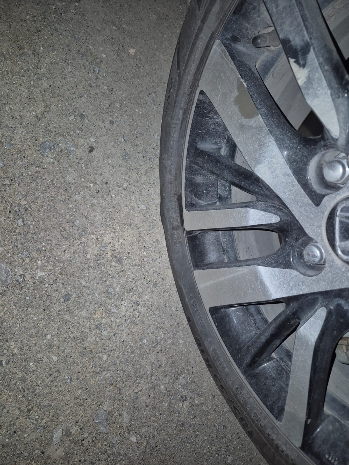

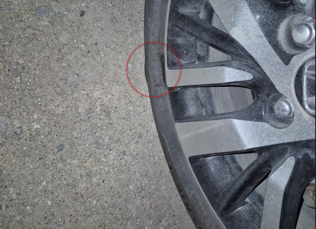

Arkadaşlar, arabayla yaklaşık 80 km/s hızla giderken bir çukura girdim ve “tak” diye bir ses geldi. Başta jant veya lastik bir şey oldu sanmıştım ama arabadan indiğimde sadece ufak bir şişlik olduğunu gördüm. Önceden var mıydı bilmiyorum; şimdi oluştuğunu fark ettim.
Arabam Honda City 2022 1.5 i-VTEC modeli.
Yarın okula giderken bu durum sorun yaratır mı, bilmiyorum. Bu saatte sanayici bulmak zor ve tanıdığım da yok. Bu lastik sanayilik bir durum gerektirir mi?

Lastik sıkıntılı balon var!
Görselden anladığım kadarıyla lastikte yumurta oluştuğunu düşünüyorum, lastik viraj alırken falan patlarsa canına bile kast edersin, lastiği değiştirene kadar hız yapmaktan ve viraja sert girmekten sakının.
Evet hocam sağ olun cevap için yarın ilk iş lastikçiye gideceğim patlamayalım şimdi yolda. Arabayı daha yeni aldım zaten.
Hocam, lastiği bu şekilde mümkünse kullanmayın. Bazı yerler tamir ederiz dese bile siz lastiği değiştirin çünkü ansızın gümleme şeklinde patlayabilir. Kullanmak zorunda kalırsanız da çok sakin ve yavaş kullanın, ayrıca jantın zarar görme ihtimali de var. Geçmiş olsun.
Hocam neredeyse 10 gün geçti konuyu tekrar açtık gibi oldu ama cevaplamak istedim yaklaşık 1 gün sonra tamirciye gittim lastiğin liflerinde yani tel kısımlarında hasar oluşmamış sadece hava kaçırıyormuş çok az olsa da bu yüzden yama ile sorun çözüldü. Akşam arabayı almaya gittiğimde şişlik tamamen gitmiş rot balans testleride kusursuzdu ve jantta da sorun yok 10 güne aşkın kullanıyorum hiçbir problem yok. Zaten yaza doğru 4 nüde yenileme planım var 185'ten 195'e çıkaracağım.
Sevindim, kötü senaryo olmamış hocam. Hayırlı olsun.
