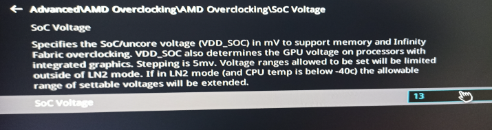

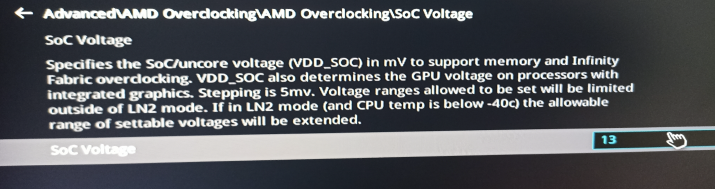

Diğer dediğiniz ayarlamalarda denedim nokta ekleyemiyorum.
VSOC da önemli bir voltaj. 1.3 yapsak iyi olacaktı. VDDP 1.1 yapıp da VSOC 1.3 yapamamanı anlayamadım tam. AI Tweaker kısmındaki VSOC Voltage kısmından bahsediyoruz değil mi?
Şimdi anlaşıldı, burası yanlış. Bug'lı ASUS'ta burası. AI Tweaker'dan girmen lazım. Bu senin paylaştığın menü mV cinsinden 1300 kilidi mevcut, mV'ta nokta kabul etmez zaten. Burayı 0 bırakın, sıfır kalsın. Bu menüden bir geri gelin, SOC/Uncore OC Mode ayarını Enabled çekin bir de.
VSOC da önemli bir voltaj. 1.3 yapsak iyi olacaktı. Vddp 1.1 yapıp da VSOC 1.3 yapamamanı anlayamadım tam. AI tweaker kısmındaki VSOC voltage kısmından bahsediyoruz değil mi?
Hayır hocam yanlış anladınız diğer dediğiniz örneğin vddp ayarında da nokta koymayı denedim koyamıyorum.
AI Tweaker kısmından en altta SOC Manuel 1.3 değerini girin. En son özet ekranı iletip Boot edin. Sonra Zen iletin.
AMD menüsünden nokta konmuyor. AI Tweaker'dan ayarlamak lazım.
Eki Görüntüle 238804
Şimdi anlaşıldı, burası yanlış. Bug'lı ASUS'ta burası. AI Tweaker'dan girmen lazım. Bu senin paylaştığın menü mv cinsinden 1300 kilidi mevcut, Mv'ta nokta kabul etmez zaten. Burayı 0 bırakın, sıfır kalsın. Bu menüden bir geri gelin, SOC/Uncore OC mode ayarını enabled çekin bir de.
