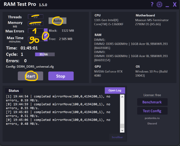

@Jezoo Bellek temizliği sonrası RTP ile bu şekilde ayarlayıp teste alın. Temizlik sonrası Auto basacaksın, 1-90 ayarlayıp Start ver. Testin bitmesini bekleyin. HWiNFO sensörlerden CPU IOD ve RAM SPD sensörleri takip sağlayın.

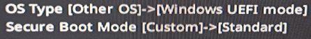

@X99 Bunu ASUS kartlar Auto böyle ayarlamıyor normalde, ilginç bir durum. @prime Sende de B650M-R vardı sanırım, sendeki durum nedir?
@Jezoo Bu Secure Boot kısımlarını Auto bırakıp ellemediğinde herhangi bir sıkıntı yaşıyor musun? ASUS'ta bu kısma ellemeni gerektirecek bir durum yoktu normalde. Bende de Auto olarak sorun yok.

@X99 bunu ASUS kartlar Auto böyle ayarlamıyor normalde, ilginç bir durum. @prime sende de B650M-R vardı sanırım, sendeki durum nedir?
@Jezoo bu Secure Boot kısımlarını Auto bırakıp ellemediğinde herhangi bir sıkıntı yaşıyor musun? ASUS'ta bu kısma ellemeni gerektirecek bir durum yoktu normalde. Bende de Auto olarak sorun yok.
Kendim değiştirdim hocam özellikle bir durum olduğundan değil isterseniz sizin dediğiniz ayara çekebilirim.
Sorun görünmüyor. Dediğim şekilde teste alıp değerleri iletin 5 dakika sonra.
ASUS H610 14400F te auoto da çalıştı, B650M-R de aynı şekilde çalışıyor ayarlar hocam @Ayhan Dönmez.
Bu Other OS ya da Secure Boot vs. ASUS'ta ben gerek olduğunu hiç görmedim. Gigabyte kartlarda sorun vardı bir ara.

RAM Test Pro, nasıl yapılacağını anlattım birkaç mesaj önce. PBO Enhancement almayın, sebebi o olabilir. Auto bırakın şimdilik.

Bu other OS ya da Secure Boot vs. ASUS'ta ben gerek olduğunu hiç görmedim. Gigabyte kartlarda sorun vardı bir ara.
Other OS ve Custom mode ayarını geçenlerde Valorant oynayan birinin sistemi ayarlarken keşfettim orada dikkatimi çekti Custom da ve other OS da boot sorunu başlıo, Riot Games karıştırdı ortamı, Gigabyte B650 de zaten hiç kabul etmiyor 7800X3D + Ripjaws 2x16 CL36 profile 1 de oyun oynarken 40 dk bir sistem reset atıo BIOS'u default yapıyor, bunun için BIOS güncellemesi bekledik, güncellemeyi yaptık, işlemcinin Turbo ayarı çekirdek kapatma özelliği ile çözdük durumu. Şimdi X870 Aorus kurduk onda deneme yapacağız fırsat olmadı hocam @Ayhan Dönmez
Boot menüsünü nasıl ayarlamamı istersiniz kardeşim genelde Valorant oynar.
