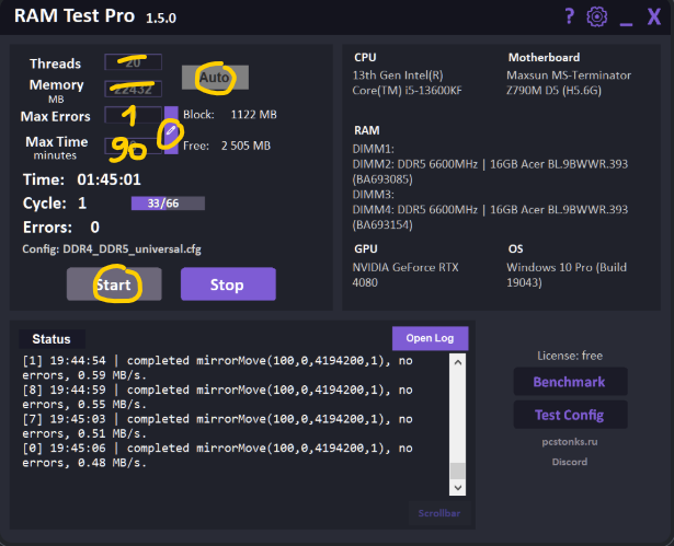

@Jezoo bellek temizliği sonrası rtp ile bu şekilde ayarlayıp teste alın. Temizlik sonrası Auto basacaksın, 1-90 ayarlayıp start ver. Testin bitmesini bekleyin. HWiNFO sensörlerden CPU ıod ve RAM SPD sensörleri takip sağlayın.
Yapmam gereken bir ayar var mı hocam.
Başlat menüsü vs. kısayol oluşturmasın, direkt optimize et demen yeterli. Ek ayar gerekli değil, sonrasında RTP başlat görselde ilettiğim gibi. PBO ayarı Auto kalsın. 1x-1x Burst hata verirse 8x-8x çekip tekrar teste al. Oyunda Drop oluyorsa da ona yapılabilecek bir şey yok, Micron'da olabiliyor bu durum.

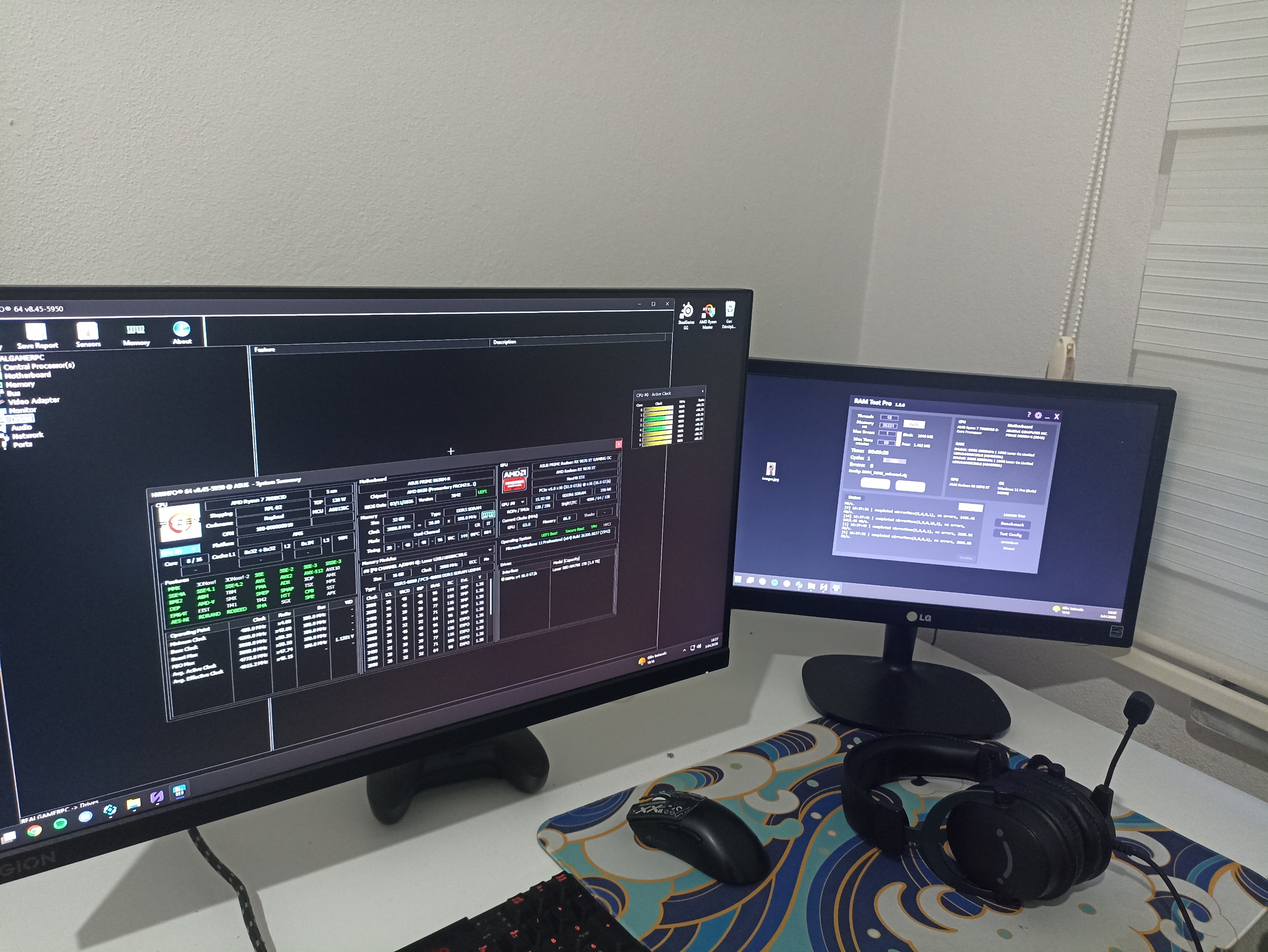

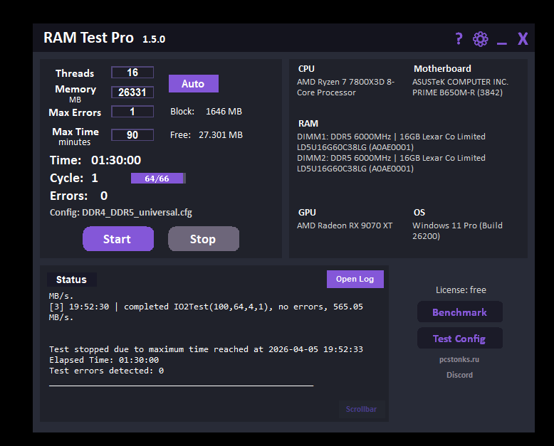

PBO otomatiğe aldım burst testten sonra 8X e çekeceğim şu an 1X de testi başlattım.
    365,2 KB · Görüntüleme: 26
Eğer testi sorunsuz tamamlarsa oyunda drop yaşamaman lazım. @X99 ile genel ayarları bir gözden geçirin tekrar. 1X hata verirse burst 8X denersin.
